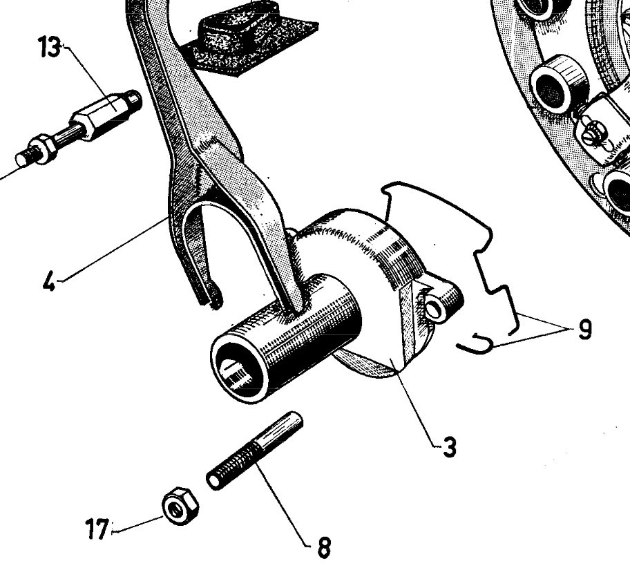

hat jemand ein Foto von der Montage der grossen, einzelnen Spange zur Verbindung von (fuehrungslosem) Ausruecklager und Ausrueckhebel? Ich bekomme das nicht zusammen...
Stimmt die Zeichung im Ersatzteilkatalog, was die Ausrichtung der Spange (Nr. 9) betrifft?
Montage Spange Ausruecklager/-hebel

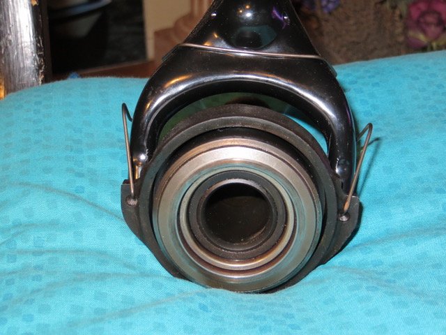

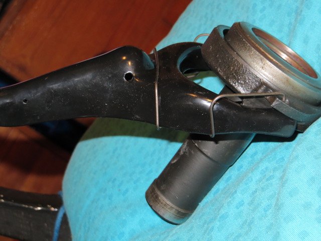

Ich habe das damals bei meinem Austausch Fotographiert.
Das Bild kann ich leider nicht anhängen.Aber Du kannst mir
Per PN Deine Mail Adresse schicken,dann schick ich Dir die Bilder.
Grüsse Chris

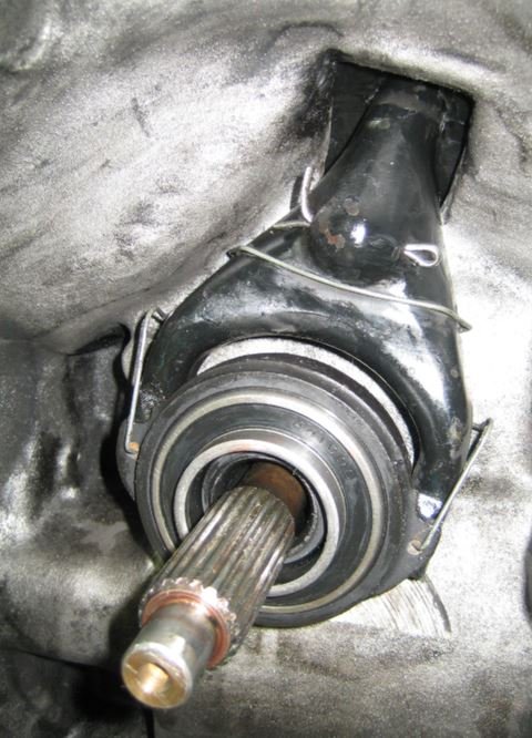

Hier die aeusert hilfreichen Bilder von Chris fuer alle.
Die Position der Teile zueinander auf der Abbildung im ET-Katalog ist also richtig. Das ist ja leider nicht immer so...
Danke, Gruesse
Danke, Gruesse
