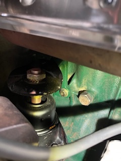

Kupferring Kühlwasseraustritt am Block
Welche kupferdichscheibe benötige ich bzw. welche Maße muss sie haben?
Doctor-D
Beiträge: 1333
Re: Kupferring Kühlwasseraustritt am Block
Beitrag von Doctor-D »
12,2x17x2
Also eine Kupferring für M12.

immer gut zu wissen, aber warum den alten Ring nicht einfach ausgluehen? Til

Hallo Til,
erklär mir das bitte - ich bin kein Metallwerker.
Kann man mit einem Lötkolben so einen kupferring wieder „aktivieren“, also weich machen, damit er wieder besser quetschdichtet?
.. bei den seinerzeitigen Ölwechseln an der Ente habe ich den Kupferring immer umgedreht …

Hallo Karl - ich auch nicht, verlasse mich also hierbei auf das Internet ;-) und mache das seit einiger Zeit mit allen (massiven) Kupferringen - natuerlich nicht mit den typischen Oelablass Quetschringen (die ich aber auch schon ohne Probleme einfach so mehrmals verwendet habe, allerdings ohne Umkehren) - Til

ich weiss nicht, wie oft ich in der Vergangenheit gebrauchte Kupferringe einfach wiederverwendet habe, ohne dass eine globale Umweltkatastrophe eingetreten ist. Auch den Drehmomentschlüssel habe ich nicht immer verwendet. Inzwischen bin ich älter und weiser und halte mich genau an die Anweisungen, glühe aus oder nehme neue Ringe und habe ein gutes Gewissen. Dafür plagen mich nun öfter Rückenbeschwerden, wenn ich mich unters Auto lege.

Verwende bis jetzt immer den alten Kupferring. Hat bis jetzt immer dicht gehalten. Warum sollte so ein Ring nicht mehr dicht sein nachdem er gelöst wurde? :?

Claude-Michel hat geschrieben: Sa 31. Aug 2024, 10:01 Verwende bis jetzt immer den alten Kupferring. Hat bis jetzt immer dicht gehalten. Warum sollte so ein Ring nicht mehr dicht sein nachdem er gelöst wurde? :?
Weil er durch Verformung dichtet?
