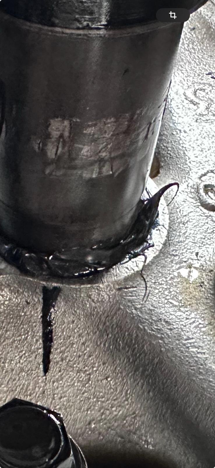

Update, nachdem ich heute endlich mal Zeit hatte, mich dem Wägelchen zu widmen:
- das RICHTIGE Kabel für die Öldruckwarnleuchte gefunden --> beim Trennen des Kabels geht das Licht aus. - Haken dran, würd ich sagen
- Ölfilter und Öl gewechselt. Filter sauber. Vom Filter & co scheint nichts zu fehlen. Was mich ein wenig ärgert ist das Rumgepampe von der Werkstatt an der Ölwannendeckeldichtung. Im innenliegenden Teil waren Teile der Pampe halb ab.
- next Step war: Motordeckel ab und nach Frischöl einfüllen (erstmal 4l - war knapp über MIN beim Ölmessstab).
Habe ja einen neuen Zylinderkopf bekommen. Die Rohre für die Zündkerzen wurden ebenfalls von der Werkstatt so eingesaut mit irgendeiner Masse und ich könnte mir vorstellen, dass da diese Pampe-Läufer abgehen und irgendwo landen. Ist das schlunzig oder sieht das immer so aus? Hab da noch nie so drauf geachtet und den selber runtergehabt, den Deckel.
Motor ohne Zündkerzen drehen lassen. --> kommt kein Öl oben an
- Steigleitungsschraube entfernt, durchgepustet. --> war frei
- Motor ohne Zündkerzen drehen lassen. --> Öl kommt sofort aus dem Steigrohr rausgespritzt mit Druck
- Mit Druckluft in die Öffnung gepustet --> Ein bisschen Luft kam oben durch das erste Loch, aber auch da raus, wo die Feder drauf ist (siehe rotes Rechteck).
- Erstes Loch zugehalten -> Luft kam n bisschen an im zweiten Loch, aber beim Zuhalten davon haben wir im dritten Loch nichts gespürt von der Druckluft.
--> Die Druckluftdüse aus Gummi konnten wir nur so dran pressen, weil wir die Steigleitung nicht abmachen wollten. Es war schon ein sehr starker Widerstand zu spüren, der bei stärkerer, aber gefühlt nicht doller Einstellung die Druckluftdüse hat zurückploppen lassen.
Weiter weiß ich nicht, was als nächster Check-Schritt zu tun wäre :-(
Ein bisschen ärgerlich, dass die Werkstatt, die mir den neuen Kopf drauf gepackt hat, so weit weg ist .. vielleicht hätten die sofort das übel erkannt.

Hallo Garvin,
imho gibt es jetzt zwei denkbare Fehlerursachen: Kipphebelwelle falsch herum eingebaut und Dichtringe, die dort nicht hingehören, im ersten Lagerbock der Kipphebelwelle (hat Kalle schon in seinem Beitrag vermutet). Wenn das so bei der Reparatur vermurkst worden ist, ist es, nach den Erfahrungen, die Frank geschildert hat (20 - 30 min.) ein Wunder, dass Du mit dem Auto bis nach Berlin gekommen bist und es dürften sämtliche Kipphebel samt Lagerung fritte sein. Hast Du schon mit der Werkstatt gesprochen, was sagen die? Wenn Du mit denen keine Einigung erzielst/erzielt hast, brauchst Du jetzt einen Anwalt und eine Gutachterin. Bis dahin an dem Auto nichts mehr machen!
