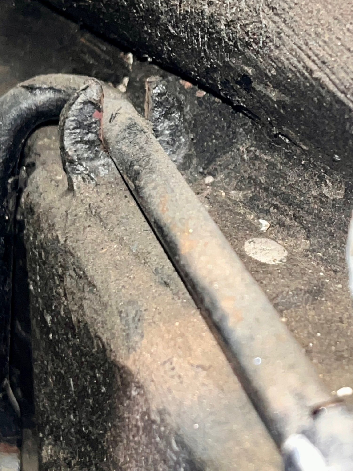

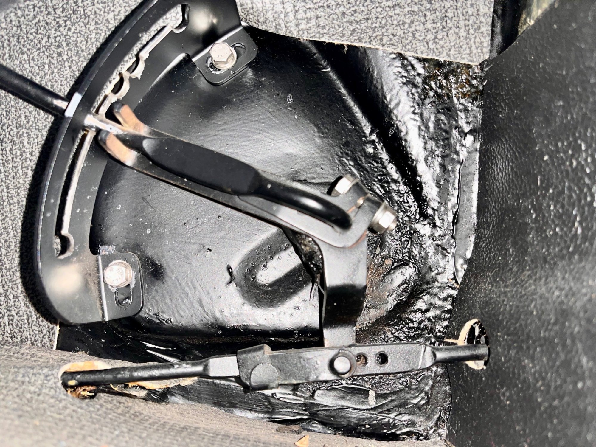

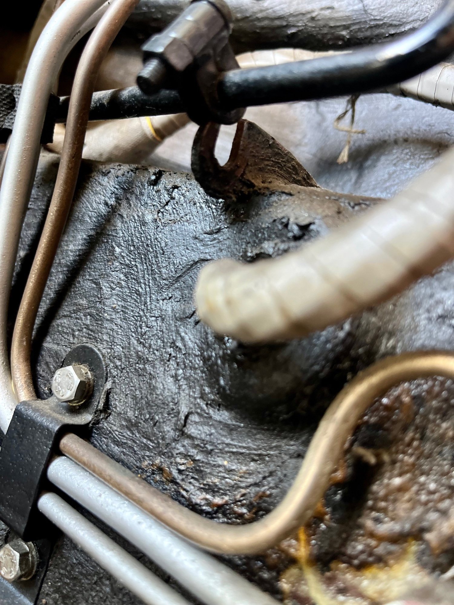

ich habe ein unschönes Problem mit der Höhenverstellung. Ich hatte schon länger den Eindruck, dass die hintere Fahrzeughöhe nicht korrekt ist. Samstag nachgemessen und festgestellt, dass Fahrzeugheck stand knapp 5cm zu hoch. Beim Versuch die Höhe zu justieren, ist die Betätigungsstange mit einem gut hörbaren Geräusch aus der Aufnahme am Höhenkorrektor gesprungen. Vermutlich hatte ich die Briede der Betätigungsstange zu stark gelöst. Immerhin hatte ich mit einer Anreißnadel die genaue Position zuvor markiert. Also hinteren Kotflügel und das Abdeckblech demontiert um das Gestänge wieder einzuhängen. So weit so gut, dachte ich.
Allerdings habe ich nun folgendes Problem. Das Heck bleibt auf Normalstellung unten und der Vorderwagen fährt auf maximale Höhe.
Im nächsten Schritt Kotflügel vorne nebst Abdeckblech demontiert. Nun konnte ich schon sehen, dass sich das vordere Gestänge aus der Halterung hebt. Das Ding hat sich aber nicht verkantet sondern hat reichlich Spiel und hebt sich nach oben aus der Haltung
Nun hatte ich schon befürchtet da wäre am Verstellhebel was gebrochen, kann aber nichts finden.
Hat jemand eine Idee was hier passiert sein könnte?
Besten Dank im Voraus und viele Grüße
Ralf
Ralf

Re: Problem Höhenverstellung 58er DS
Hallo Ralf,
wie kann sich das Ding denn nach oben bewegen?
Es wird doch normalerweise durch eine ziemlich stabile Blechlasche nach unten gedrückt bzw. fixiert.
Ist die Lasche bei Deinem Auto vielleicht dünn gerostet?
Viel Erfolg!
Viel Erfolg!
Hallo Christian,Christian T hat geschrieben: Mo 24. Jun 2024, 09:54 Hallo Ralf,
Viel Erfolg!
die Lasche ist zwar auf dem Foto nicht zu sehen, aber absolut einwandfrei.
Ralf
Ev. ist der vordere Korrektor fest und deshalb hebt sich das Gestänge unter Druck aus der Verankerung?
Viele Grüße Mike
Viele Grüße Mike
Hallo Mike,wettem hat geschrieben: Mo 24. Jun 2024, 10:15 Ev. ist der vordere Korrektor fest und deshalb hebt sich das Gestänge unter Druck aus der Verankerung?
Viele Grüße Mike
nein, der Korrektor ist gängig. Wenn ich die Höhenverstellung auf unterste Position bringe, sinkt der Vorderwagen so ungefähr auf Normalhöhe.
Ralf
Christian T
- Beiträge: 932
- Been thanked: 5 times
Dann kann es ja eigentlich nur die kurze Stange sein, die nach innen führt.
Vielleicht ein Loch verschieben, um die Spannung rauszukriegen?
Die Stange kann ja durch den Vorfall nicht länger geworden sein.Christian T hat geschrieben: Mo 24. Jun 2024, 13:45 Dann kann es ja eigentlich nur die kurze Stange sein, die nach innen führt.
Ich hatte gehofft, ein Profi könnte mir den etscheidenden Tipp geben.
Ich muss die Ursache finden. Jetzt ziel- und planlos überall rumzudrehen macht die Sache nur noch schlimmer.
Das hat ja schließlich die 27 Jahre seit der Restauraurierung alles einwandfrei funktioniert.
Ralf
Die Ursache scheint ja vom Gestänge der manuellen Höhenverstellung herzurühren. Das Gestänge darf in Normalstellung ja weder vorn, noch hinten auf die Korrektoren einwirken.
Wie ist hier Deine Beobachtung? Und liegen die Kugelköpfe der Korrektoren korrekt mittig in den Betätigungshebeln?
Offenbar hat sich etwas verändert, das zunächst Einfluss auf den hinteren Korrektor genommen hat… von selbst verstellen tut sich am Stabi oder an der Bride nichts - schon gar nicht in der genannten Größenordnung. Es sei denn, eine Hartlot-Verbindung hat den Geist aufgegeben.
