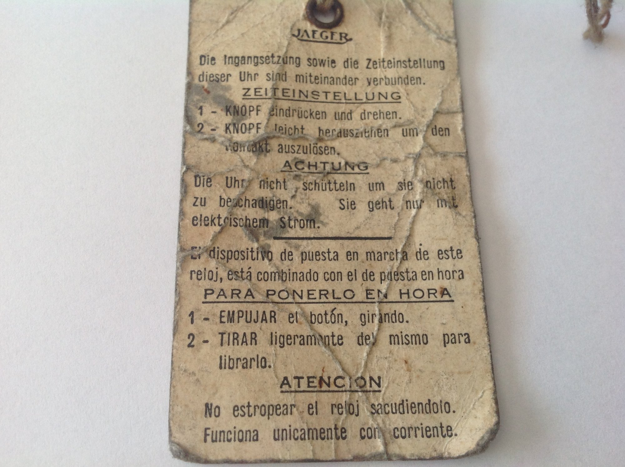

Ich habe meine DS 23 im April 2021 gekauft mit funktionierender Zeituhr Jaeger. Nach einigen Monaten hat sie plötzlich aufgehört zu funktionieren. Ich habe hier in diesem Forum schon mal gefragt woran das liegen könnte und/oder wie beheben. Nichts hat geholfen. Ich habe mir daraufhin eine Gebrauchte beschafft, eingebaut und mich wieder einige Monate daran erfreut bis auch diese nicht mehr ging.
Letzte Woche war ich am Traction-Treffen in Frankreich und hab mir auf dem Teilemarkt wieder eine DS-Uhr gekauft. Bevor ich diese jetzt wieder einbaue, versuche ich jetzt mal rauszufinden, warum die Uhren immer wieder stehen bleiben.
Hat jemand Ideen, was da falsch läuft?
Es ist seltsam. Den einen Tag läuft sie noch, am nächsten Tag ist Feierabend. In der Zwischenzeit wurde nichts am Auto verändert. Ich bin ratlos.

das Problem hatte ich auch. Es trat aber eigentlich immer bei sinkenden Temperaturen auf. Ein Uhrmacher sagte mir, es läge am Alter (der Öle). Die werden einfach zäh. Er hat sie überholt, aber im Endeffekt hat es auch nicht geholfen.
Nach dem Umbau auf eine Opel Kadett D Uhr in einem alten Gehäuse habe ich 2017 eine Kienzle Uhr für Peugeot bekommen und sie verbaut. Seitdem läuft sie ohne Auffälligkeiten.

Habe auch eine Kienzle, von einem R5 glaube ich. Das ist eine Quarzuhr und muss nicht ständig eingestellt werden wie die von Jäger die nur mit einem Transistor betrieben wird.

Bei meiner Uhr hatte vor Jahren (>10) neu oelen geholfen.
Auch diese Uhr blieb im Herbst bei hinreichend niedrigen Temperaturen regelmaessig stehen.

Das mit dem ölen stelle ich mir schwierig vor. Das Gehäuse lässt sich ja nicht öffnen, ist alles verpresst oder genietet.Thomas Held hat geschrieben: Do 16. Mai 2024, 13:09 Bei meiner Uhr hatte vor Jahren (>10) neu oelen geholfen.

Vlado hatte hier mal was dazu geschrieben, suche mal danach. Ich habe das eine Lager jetzt ganz vorsichtig mit Ohrenstäbchen und Bremsenreiniger gereinigt und mit Uhrenöl geschmiert. Seitdem (2 Wochen) läuft sie. Vorher musste ich das Gehäuse auch immer schütteln um die Unruhe in Bewegung zu bringen. Jetzt hat der Stromanschluss gereicht.

Ist die Feder abgelaufen, dann schließt sich ein Kontakt und die Feder wird wieder aufgezogen. Ist dieser Kontakt nach den Jahren oxidiert, dann klappt es halt nicht oder nur gelegentlich. Der müsste dann gereinigt werden. Masse muss auch gut sein.

Danke. Einen anderen thread zum Thema habe ich gefunden. Es wird aber nirgends so genau gesagt, wie man das Uhrengehäuse öffnet. Auch du sagst das nicht in deinem obigen post. Wie bist du an das Lager, das du geschmiert hast, rangekommen?Acadrian hat geschrieben: Do 16. Mai 2024, 16:07 Vlado hatte hier mal was dazu geschrieben, suche mal danach. Ich habe das eine Lager jetzt ganz vorsichtig mit Ohrenstäbchen und Bremsenreiniger gereinigt und mit Uhrenöl geschmiert. Seitdem (2 Wochen) läuft sie. Vorher musste ich das Gehäuse auch immer schütteln um die Unruhe in Bewegung zu bringen. Jetzt hat der Stromanschluss gereicht.
Uhr geschüttelt, um die Unruhe in Bewegung zu bringen? Wie muss ich mir das vorstellen? Vor jeder Fahrt die Uhr ausgebaut, geschüttelt und dann ist sie wie lange gelaufen?

Um die Unruhe in Bewegung zu bringen, brauchst du nicht zu schütteln. 1x auf den Stellknopf für die Zeiger drücken genügt.soga57 hat geschrieben: Fr 17. Mai 2024, 05:12 Uhr geschüttelt, um die Unruhe in Bewegung zu bringen? Wie muss ich mir das vorstellen? Vor jeder Fahrt die Uhr ausgebaut, geschüttelt und dann ist sie wie lange gelaufen?
Re: Zeituhr Jaeger
Das habe ich schon probiert, auf den Stellknopf drücken, hat aber nicht funktioniert.
Ich hab jetzt die Uhr ausgebaut und mal an eine 12 Volt Stromquelle angeschlossen, dann leicht geschüttelt. Danach lief sie eine halbe Stunde lang. Sobald der Strom abgehängt wurde, blieb sie aber stehen.
Hab sie jetzt wieder am Auto angeschlossen, geschüttelt und eingebaut. Jetzt läuft sie (man hört das Ticken). Lass sie jetzt mal über Nacht so und schau dann morgen, ob sie immer noch läuft. Ich werde berichten.
