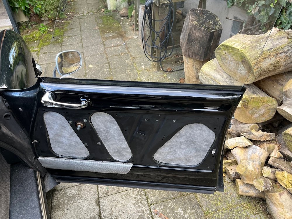

Re: türverkleidungen halten nicht
ich habe noch eine Frage zu den Klammern und den Tüllen:
Hat das einen Grund warum die Tüllen nur im unteren Teil der Tür drin sind (Lochdurchmesser 8 mm) und oben keine Tüllen (Lochdurchmesser 5 mm)?
In beiden stecken aber die gleichen Klammern drin.
VG
Richard
VG
