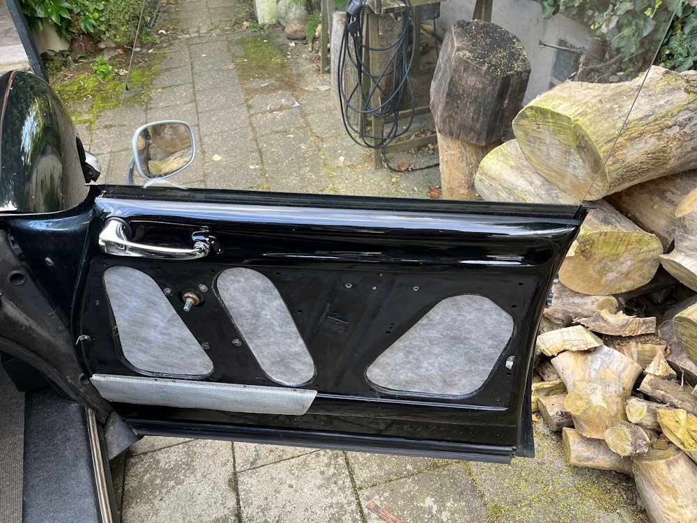

das Thema mit den Türpappen ist ja schon öfters diskutiert worden.
Jetzt habe ich mal im Internet geforscht und VW diese Teile gesehen:
Clipse und Tüllen.
Hat jemand von euch damit Erfahrung? Es sind leider keine Maße angegeben. Vielleicht gehe ich mal am Freitag zum VW-Händler und forsche dort weiter.
VG
Richard

Hallo Richard, schon beim Teilehändler eingekauft und ausprobiert? Nicht haltende Türverkleidungen mit original D-Modell Tüllen und Klammern sind ein ewiges Problem. Gruß Jürgen

meine Türen sind eh komplett bis aufs Blech gestrippt.
Ich werde mir mal diese Teile hier bestellen und der Sache auf den Grund gehen. link
Falls die Tüllen etwas größer als die Originalteile sind, hätte ich die Möglichkeit die Löcher im Blech etwas zu vergrößern.
Zu einem Händler werde ich nicht gehen, weil das anscheinend eh keiner mehr so einfach bestellen kann.
VG Richard

Hallo Richard,
wenn die Tüllen einen Fase haben, die sich ins Blech klippt (so sieht es aus) kann das gut klappen!
Mich würde interessieren wie es geklappt hat!
karl
PS: .. um die Türen abzukleben ist eine Unterspannbahn aus dem Dachdeckerbedarf übrigens deutlich besser zu verarbeiten - als die dünnen Folien. Sind mit Neoprenkleber geklebt -

ich habe noch eine Frage zu den Klammern und den Tüllen:
Hat das einen Grund warum die Tüllen nur im unteren Teil der Tür drin sind (Lochdurchmesser 8 mm) und oben keine Tüllen (Lochdurchmesser 5 mm)?
In beiden stecken aber die gleichen Klammern drin.
VG
Richard
