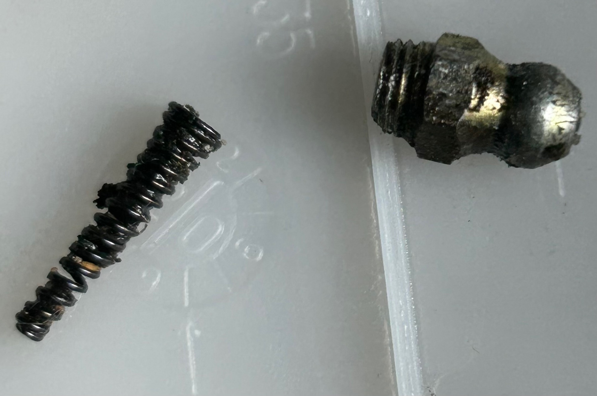

ich habe nun die Schwingarme abgeschmiert und auf der linken Seite ging nichts rein und beim abnehmen hing der Schmiernippel in der Fettpresse. :-(
Und es hing da eine Feder dran (siehe Fotos).
Ich kann leider nicht genau erkennen, wie das Innenleben aussieht und hatte auch keine Lust mehr das genau zu untersuchen.
Hat das schon mal jemand gehabt?
Gibt es einen Tipp, wie ich da jetzt vorgehen sollte?

Im Schmiernippel ist eine kleine Feder verbaut, die die Verschlusskugel gegen das Gehäuse am Einlass drückt. Das ist eine Art Rückschlagventil.
Bei Dir ist der Gewindestutzen abgebrochen und die Feder fällt dann raus.
Am besten einen kleinen Kreisschlitz-Bit vorsichtig in den Rest vom Gewindestutzen einschlagen und den Stutzen rausdrehen. Alternativ einen kleinen Schraubenausdrher verwenden.

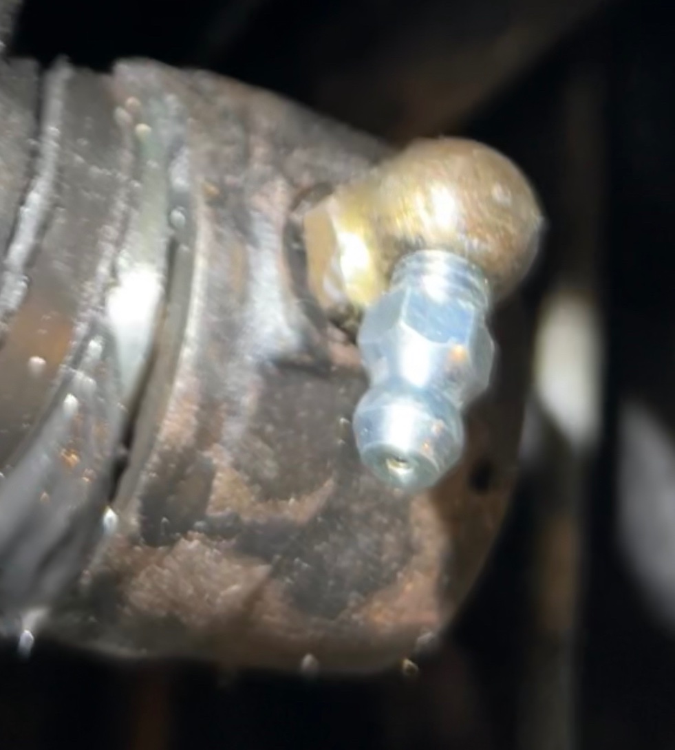

heute konnte ich Schmiernippel besorgen. Ich habe nun Schmiernippel in M7 x 1 Form: A(H1) und M6x1 Form A(H1) besorgt.
M7 ist zu groß und M6 würde wahrscheinlich passen, aber da ist das Gewinde zu lang.
Außerdem erscheint mir die Steigung anders zu sein.
Im Anhang findet ihr Fotos von den Schmiernippeln. Einmal der neue Schmiernippel (Foto leider unscharf), der herausschaut (ein bisschen hätte ich ihn noch weiter reinschrauben können, wollte aber nichts kaputtmachen und habe es deshalb gelassen) und der defekte (unten), der von der anderen Seite (Mitte) und der neue Schmiernippel (oben).
Fazit: 1. Es scheint ein M6-Gewinde zu sein. 2. Ich brauche einen Schmiernippel mit kürzerem Gewinde 3. Der Schmiernippel muss gerade sein. 4. Es ist nie so einfach wie man denkt ...
Neue Fragen: 1. Ist die Steigung tatsächlich anders? 2. Wo bekommt man solche Schmiernippel her? Ist der hier korrekt? Sieht auch länger aus ... https://www.heinrici-klassik.de/product ... erade.html 3. Wie heißt eigentlich das Teil, an dem der Schmiernippel ist?
