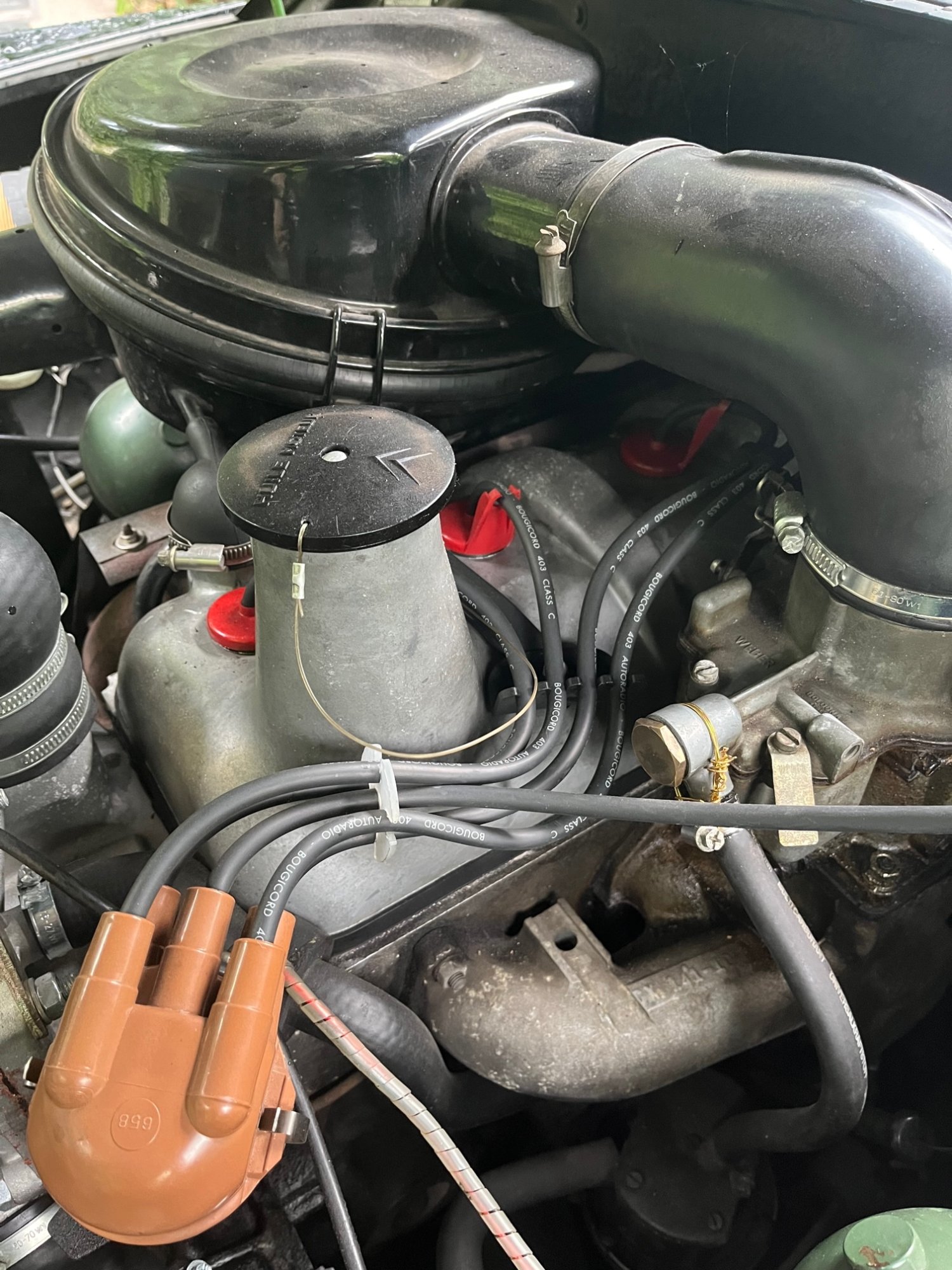

Zündkerzendeckel wackeln und fallen raus
Richard
Beiträge: 337
Re: Zündkerzendeckel wackeln und fallen raus
Beitrag von Richard »
Hallo Tom, Robert und Zitrönenfalter
danke für eure Antworten.
Dann warte ich mal noch ab wie sich die Kabel an die neue Lage gewöhnen. Der Kamm ist allerdings noch nicht fest montiert, weil ich den Ventildeckel auch noch abnehmen muss.
Ich hatte Bougicord-Kabel von Falk Lehmann zusammen mit der neuen Zündeinrichtung bestellt. Falk Lehmann hatte aber keine Kabel mehr auf Lager und wusste auch nicht wann wieder welche reinkommen. Dann habe ich die Bougicord-Kabel beim Franzosen geordert. Ob die alle die gleiche Qualität haben weiß ich nicht. Ich hätte allerdings erwartet, dass die Deckel etwas mehr Grip haben und nur schwer reingehen.
VG Richard
Beiträge: 3678
Hallo Richard,
Jochen Hoch aus Essen stellt Kits zusammen (Zündkerzen, Kabel etc.) die gesammelten Teile ich ich bekommen habe (nicht zu teuer) hatten eine (sehr) gute Qualität.
Wenn Du alles im Wagen montiert hast - und alles mal schön warm geworden ist -. ruckelt es sich schon ein.
karl
Beiträge: 1938
Been thanked: 6 times
Robert hat geschrieben: Mo 17. Jul 2023, 00:50 Hallo Richard,
( ... ) Nicht vergessen, den "Kamm" einzubauen.
Viele Grüsse,
Das scheint mir der wichtigste Hinweis zu sein.
Beiträge: 5146
Has thanked: 23 times
maldini hat geschrieben: Mo 17. Jul 2023, 09:51 Hallo Richard,
Gerade da habe ich beim letzten Kauf keine Bougicord-Kabel bekommen, sondern deutlich steifere - wuerde ich nicht wieder haben wollen. Nebenbei sind die auch wesentlich schwerer zu reinigen als die Bougicords. Bei roten Kabeln im Motorraum nicht ganz 'unwichtig'.
(Ja, ich weiss, Karl - du hast schwarze!)

Richard
Beiträge: 337
ich habe mal alle Kabel vorne und hinten angeschlossen und auch alles andere montiert. Jetzt wackelt nix mehr.
VG Richard
