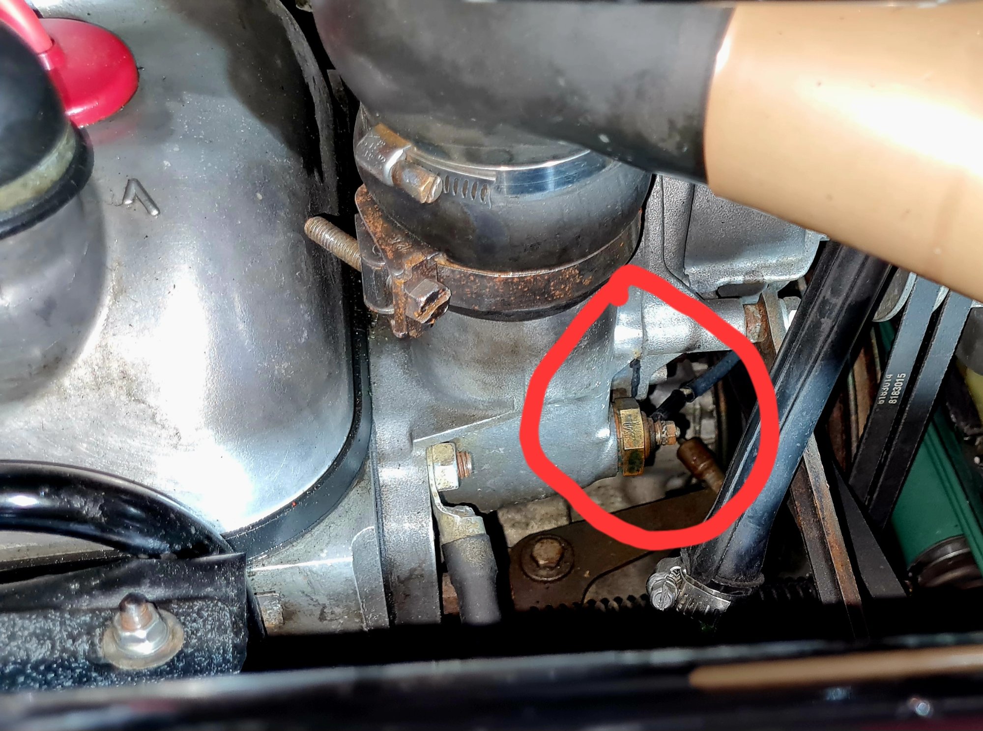

Oberberger_ID19B68 Verified
Beiträge: 51
Re: Geber für Temperaturanzeige
Also beim DX2 ist bei mir der Temperaturfühler links unterhalb der Wasserpumpe eingeschraubt.
Beiträge: 51
Der ebenfalls vorhanden Temperaturwarnschalter sitzt unterhalb der Ansaugbrücke, zwischen den hinteren beiden Zylindern.

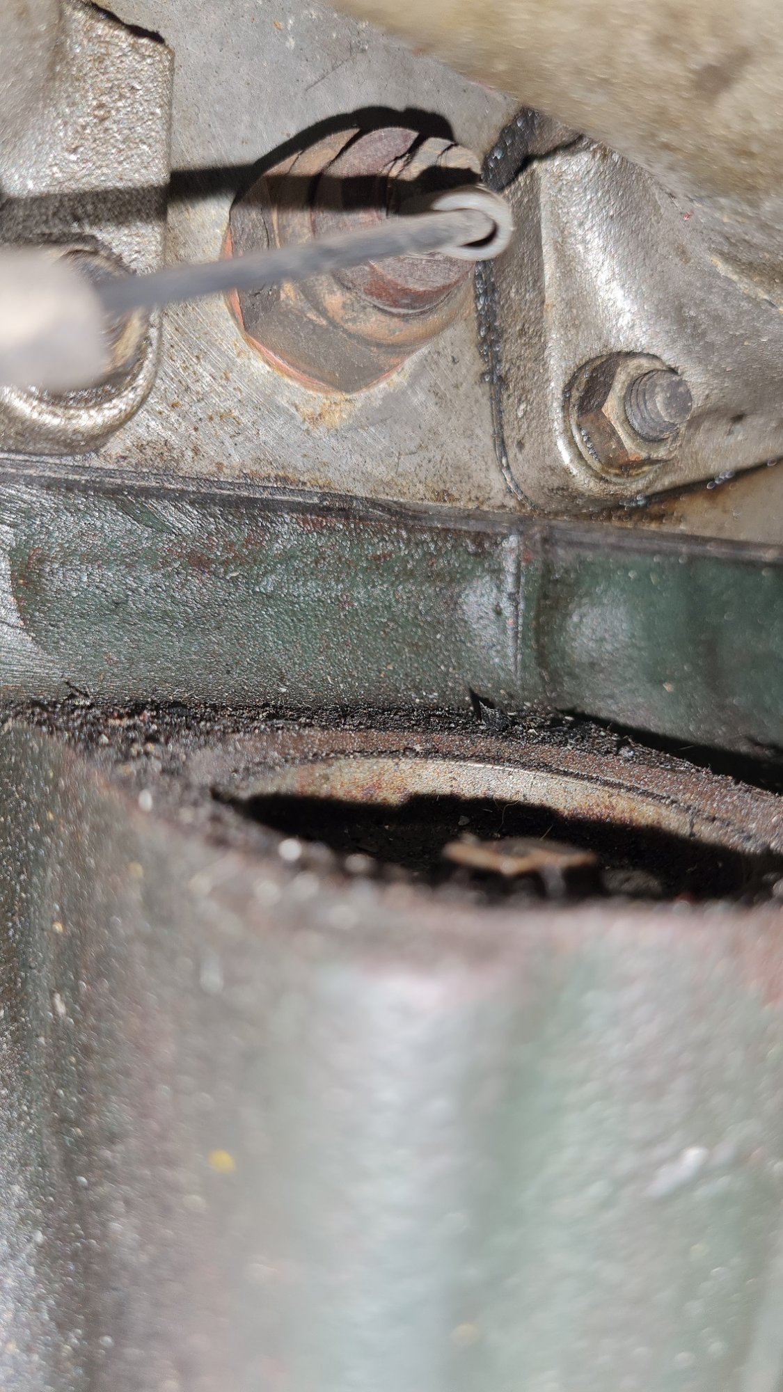

MenrathU Verified
Beiträge: 1537
Vielen Dank! In der Tat habe ich ihn genau dort, nämlich in Fahrtrichtung rechts unterhalb der WP gefunden. Jetzt weiß ich aber auch, weshalb er mir bislang entgangen war: Er ist defekt, der Anschlusskontakt fehlt und ich greife in einen kreisrunden Hohlraum von einigen Millimetern Durchmesser :shock: !
