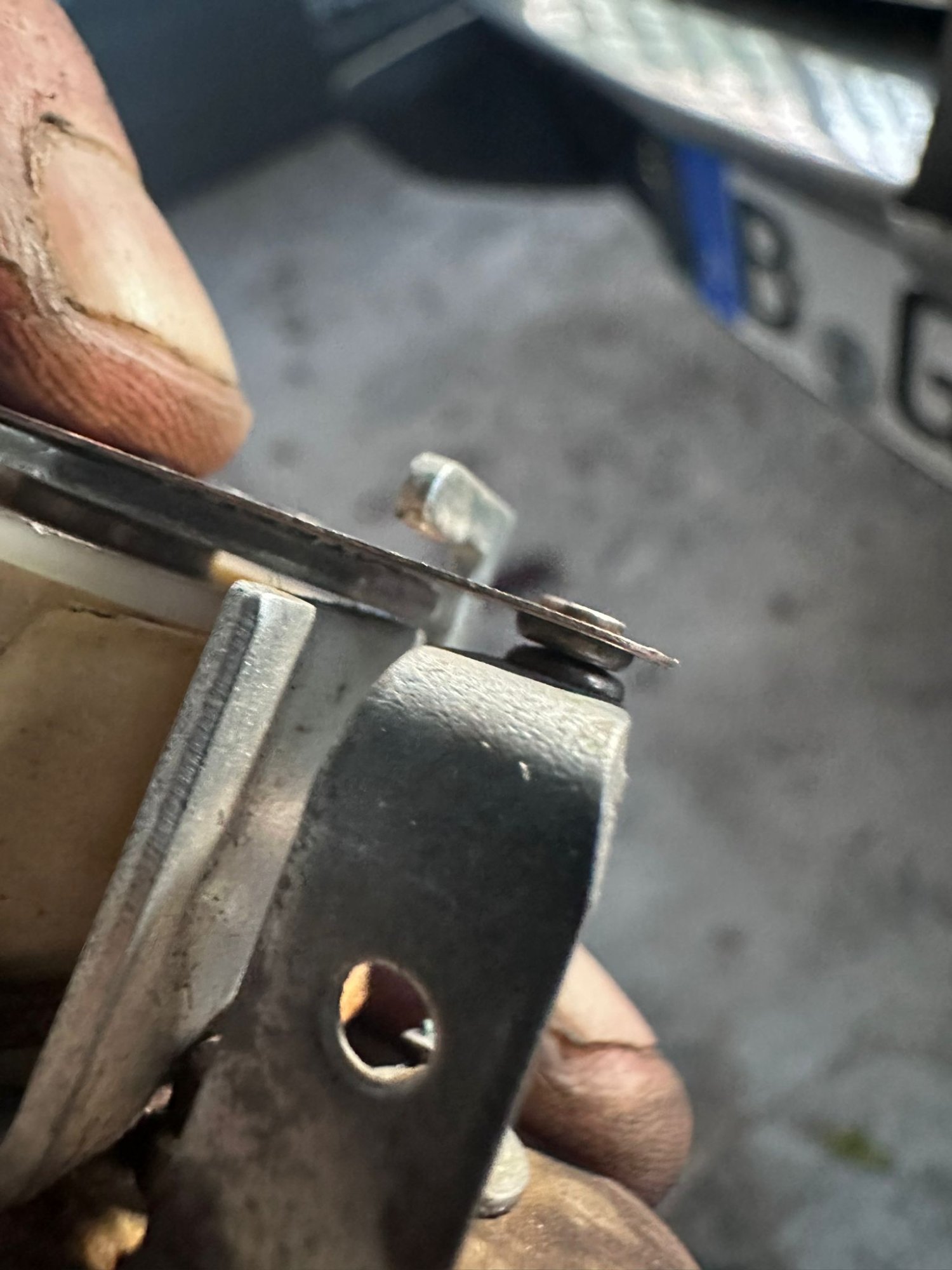

Meine Frage an euch: Das "Klack" bedeutet doch, dass
a.) generell die ganze Hupenkonstruktion (Fanfare, Relais) Strom bekommt.
b.) dass der Magnetschalter (?) die Kontaktfläche runter zieht und dann den Kontakt für den Fanfarenstrom herstellt.
Beim manuellen Runterpressen des Schalters (hab nen Wattestäbchen eingeklemmt) und Betätigen der Hupe passiert aber nichts, bis auf
dass das Klacken weg ist (der Kontakt ist ja schon unten, geht ja dann auch nicht).
Wie in dem Bild "Sanor Kontaktstelle Spalt" zu sehen, berühren sich die Flächen nicht beim runterdrücken. Müssen die das?
Eigentlich ja nicht, da das mit dem Wattestäbchen ja nicht geklappt hat.
Der stärkere Strom für die Fanfare wandert ja auch nicht durch die "Klack"-Spule, sondern durch die massiven Elemente in dem Relais.
Wo the Heck liegt denn jetzt da der (Denk-)Fehler?
Masse ist auch geputzt an der Karosserie und es wurden von mir 2 Massepunkte probiert. Ohne Masseverbindung gabs auch kein "Klack", von daher gehe ich davon aus, dass eine Masseverbindung bei "Klack" besteht...
Der Schalter dürfte ja auch heile sein? Nach vorne hin ist Aufblendlicht und zu mir ziehen kommt"s "Klack" ... klingt doch gut? Die normale Hupe ist seit Jahren demontiert, da sie klang wie ein Truthahn mit Grippe. Ich ziehe sozusagen mehr, sodass die zweite Hupen-Stufe (Überlandfanfare) aktiviert wird.

Hallo Garvin,
verstehe ich Deinen Post richtig, dass das, was Du gelb umrandet hast, Deiner Meinung nach der Schaltkontakt de Relais ist? If so, schau mal etwas weiter rechts auf Deinem Bild. DAS sind die Kontakte, diese reinigen und den unteren vielleicht ein Stückchen hochbiegen, dann sollte es funktionieren.
Sanor Klack-Kontaktstelle.jpeg (23.75 KiB) 2477 mal betrachtet
Das hier ist der Kontakt!

wenn das Relais zwar anzieht, aber keinen ausreichenden Stromfluss herstellt, kann das Kontaktmaterial angelaufen sein, was tatsächlich durch vorsichtiges Bearbeiten beseitigt werden kann, wie du schreibst. Es kann jedoch auch die Feder überhitzt und erlahmt sein, die den Kontakt trägt. Derlei sieht man häufig bei den Gelbon-Startrelais. Da fehlt es dann an Spannkraft, das Metall ist weich. Dann hilft das Bearbeiten des Kontakts leider nicht weiter.
Beim Betrachten der Fotos fällt aber auf, dass das Relais eben nicht korrekt anzieht. Es dürfte kein Spalt unterhalb des Ankers zu sehen sein. Auch das deutet auf einen irreparablen Defekt hin.
