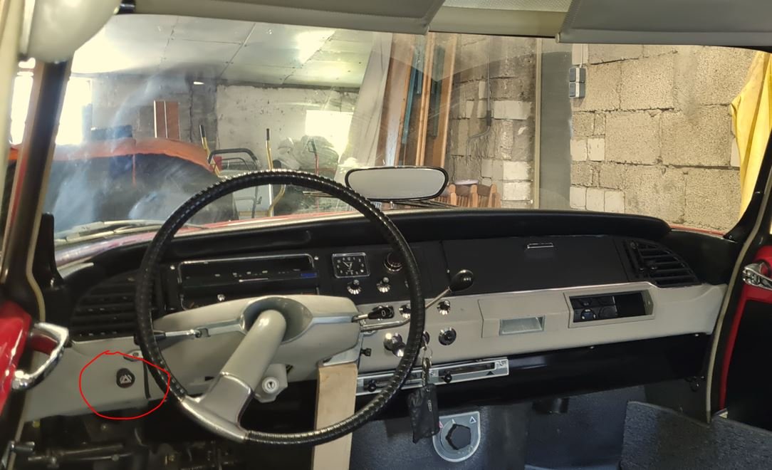

Ah ja, den kenne ich... Gefällt mir allerdings zum ersten Brett nicht wirklich, alle originalen Schalter sind ja rund, da möchte ich auch für den Warnblinker was rundes verwenden, auch wenn der natürlich nicht in's Brett zu den anderen kommt (auf keinen Fall werden da Löcher gebohrt!) sondern unten an einen kleinen extra Winkel, vermutlich da wo bei Dir das Lenkradschloss sitzt, das habe ich ja nicht.Acadrian hat geschrieben: Do 11. Mai 2023, 12:25 So sieht das bei mir aus. Die Schalter von Ente / Acadiane etc. sind alle identisch.

Ja, natuerlich!
Ich war gedanklich bzw. bei Erwaehnen der Citroën-Nachruest-Schaltung irrtuemlich von Verwendung eines (Drittbrett-)Warnblinkschalters ausgegangen.

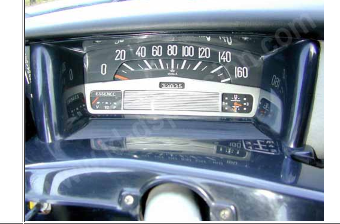

Inwiefern? Hat dein Auto gar noch die allererste Version mit Minuterie (die "Eieruhr" im Armaturenbrett)? Kenne das ID-Brett mit Kontrolleuchten im Tachoblock, zumindest bei mir (1961).Zitrönenfalter hat geschrieben: Mi 10. Mai 2023, 11:18 Wie ist das mit Kontrollleuchten? Blinkerkontrolleuchte und Fernlichtkontrollleuchte gibt es ja keine. Wird das ein Problem?

Nein, bei mir sind keinerlei Kontrolleuchten in der Tachoeinheit, sieht bei mir genau so aus wie hier in dem Foto (aus: nuancierds.fr), meine ist gerade unter der Haube und es beginnt zu regnen, daher gerade nix mit Foto...attachment=0]Bildschirmfoto 2023-05-11 um 19.36.01.png[/attachment]
Meines Wissensstandes nach ist das so original, die Kontrolleuchten gab es glaube ich Anfangs nur bei den belgischen Versionen, evtl. auch für div. Auslandsmärkte, für Frankreich wohl erst später.

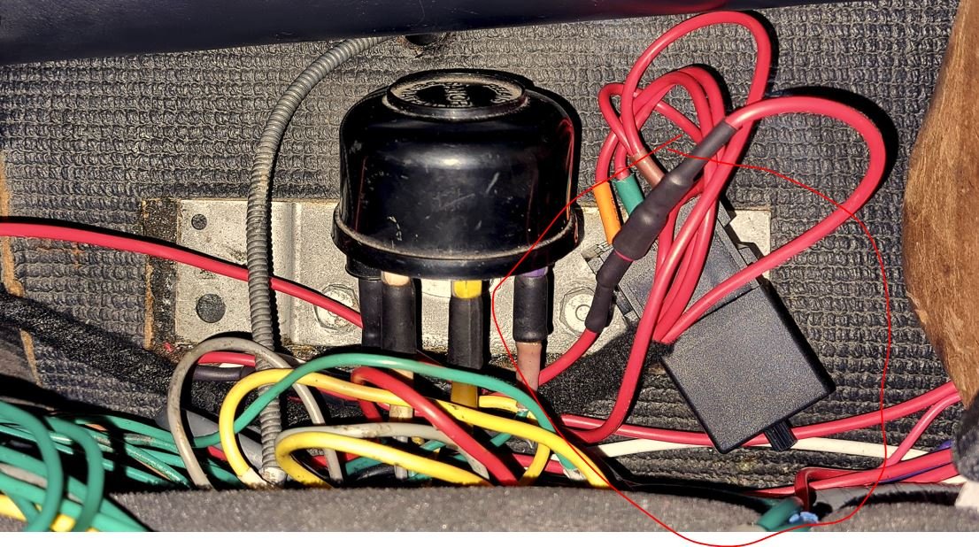

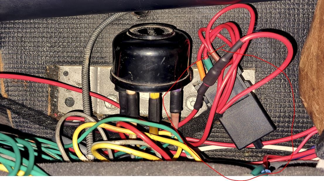

Da ich den Warnblinker auch kürzlich nachrüsten müsste bin ich bei dieser Lösung gelandet:
Schalter links neben der Lenksäule.
Relais neben dem Fernlichtrelais so montiert, das ich bei herrausgenommenen Aschenbecher die Blinkfrequenz einstellen kann.
