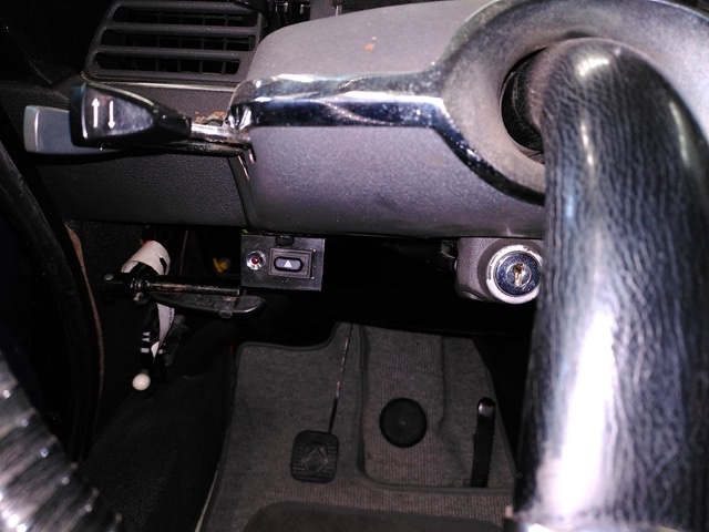

Ich habe einen Warnblinkschalter von der Ente und eine Kontrollbirne mit einen Winkel angebracht. Das ging preiswert und schnell. Das brauchst du keine Elektronik der schaltet rein mechanisch. Hier die Schaltung falls du das so lösen möchtest.

Hättest Du ein Foto des Schalters zur Hand? Meine Acadyane ist schon seit Jahrzehnten Geschichte, ich hab nicht mehr im Kopf wie da die Schalter aussahen. Und vermutlich gibt's da ja auch verschiedene Versionen bei der langen Bauzeit...
Hat der Schalter ein eigenes Blinkrelais?
Re: Vollabnahme & H-Gutachten steht an
So sieht das bei mir aus. Die Schalter von Ente / Acadiane etc. sind alle identisch.
