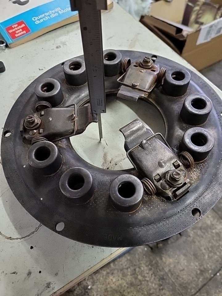

die Kupplungsdruckplatte mit den 3 Fingern soll nach Werkstatthandbuch ein Maß von c = 57 mm haben. Bei meiner Druckplatte komme ich aber nur auf ein Maß von ca. 54 mm. Was kann ich jetzt machen?
1. auf die 3 Halteklammern etwas drauf schweißen damit man auf das Maß von 57 mm komme? Die Halteklammern sind oben etwas verschlissen und bereits abgeflacht.
2. die gesamten Federn ersetzen? Dazu müsste man die Muttern von den Bolzen entfernen. Diese Muttern sind aber auf die Bolzen gepresst, so dass sie sich nicht so einfach öffnen lassen. Wer hat das Teil schon mal selbst überholt?

eingestellt wird über die Mutter, brauchst du evtl. neu oder lösen, Gewinde nachschneiden, einstellen und wieder verpressen.
Da soll sich nichts lösen können. Bei 11cv und Hy werden diese Einstellarbeiten im WHB beschreiben.
Aufschweissen nicht, eher neu

Die Druckplatte muss mit Vorspannung auf eine Vorrichtung geschraubt werden. Das obere Bild bei deinem Beitrag zeigt auch diese Vorrichtung. Du hast ohne diese Vorspannung gemessen.

danke Jürgen, jetzt habe ich nochmals im Werkstatthandbuch nachgeschaut. Heisst das jetzt, ich lasse besser die Finger von dem Teil und baue es einfach wieder ein?Jürgen hat geschrieben: Fr 14. Apr 2023, 16:41 Hallo Richard,

Schraub das mal auf das Schwungrad mit der reibscheibe und messe nochmal.Dann kann ich das veregleichen.Ist eine Scheissmessung, aber Ich kann Dir dann sagen ob das trennt oder rupft.

ok, das mache ich gleich morgen Vormittag.Doctor-D hat geschrieben: Fr 14. Apr 2023, 19:49 Schraub das mal auf das Schwungrad mit der reibscheibe und messe nochmal.Dann kann ich das veregleichen.Ist eine Scheissmessung, aber Ich kann Dir dann sagen ob das trennt oder rupft.

Hallo, ich habe mal die Messung durchgeführt.Doctor-D hat geschrieben: Fr 14. Apr 2023, 19:49 Schraub das mal auf das Schwungrad mit der reibscheibe und messe nochmal.Dann kann ich das veregleichen.Ist eine Scheissmessung, aber Ich kann Dir dann sagen ob das trennt oder rupft.
Der Höhenunterschied zwischen den 2 roten Punkten beträgt im zusammengebauten Zustand ca. 37,8 mm. Dabei hängen die 3 Finger aber ohne Federspannung nach unten. Kannst du mit den Daten was anfangen?
