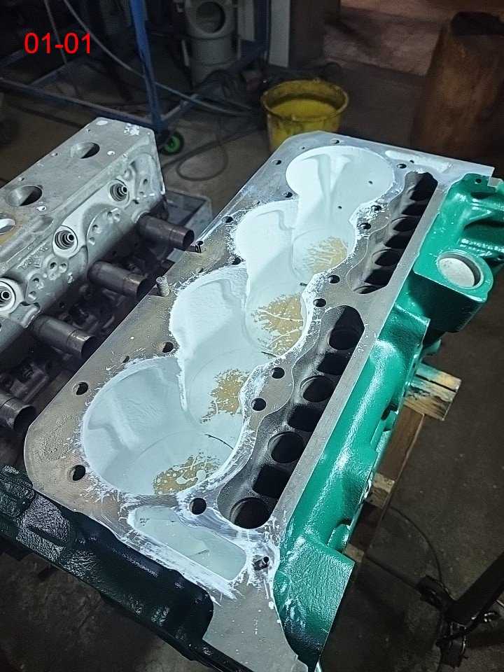

Weil ich sicher gehen will, dass sich keine alten Brocken mehr im Kühlkreislauf befinden und sich später lösen habe ich den Motorblock von innen lackiert. Auf dem Bild sieht das nach einer ziemlichen Schweinerei aus. Nach dem Reinigen ist die Fläche für die Zylinderkopfdichtung aber wieder blitzeblank.

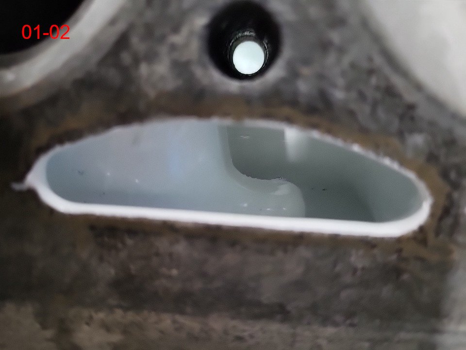

Aber besonders im Kühlkreislauf des Zylinderkopfes waren immer noch sehr große Ablagerungen zu sehen, die ich nicht entfernen konnte. Da der Zylinderkopf innen sehr verwinkelt ist, habe ich diesen Teil des Kühlkreislaufs ebenfalls mit Lack behandelt. Dazu habe ich - nach Rücksprache mit dem Korrosionsschutzdepot - Brantho Korrux 2-Kompo benutzt. Den Lack habe ich so verdünnt, dass er gut fließt und an alle Stellen rankommt. Hier ein kleines Bild wie es jetzt innen aussieht.
Wie sich das jetzt mit dem Wärmeübergang darstellt werde ich noch sehen.

[quote=Richard post_id=144447 time=1681468136 user_id=6452]
ich wollte nochmal teilen, wie die weiteren Arbeiten vorangeschritten sind.
viel Arbeit!
Insbesondere für den, der in 20 Jahren die Farbreste wieder beseitigen muß, weil sich dann die dann "alten neuen" Brocken gelöst haben... :?
Jede Beschichtung macht den Wärmeübergang schlechter. Einfach mal den neuen u-Wert berechnen.
