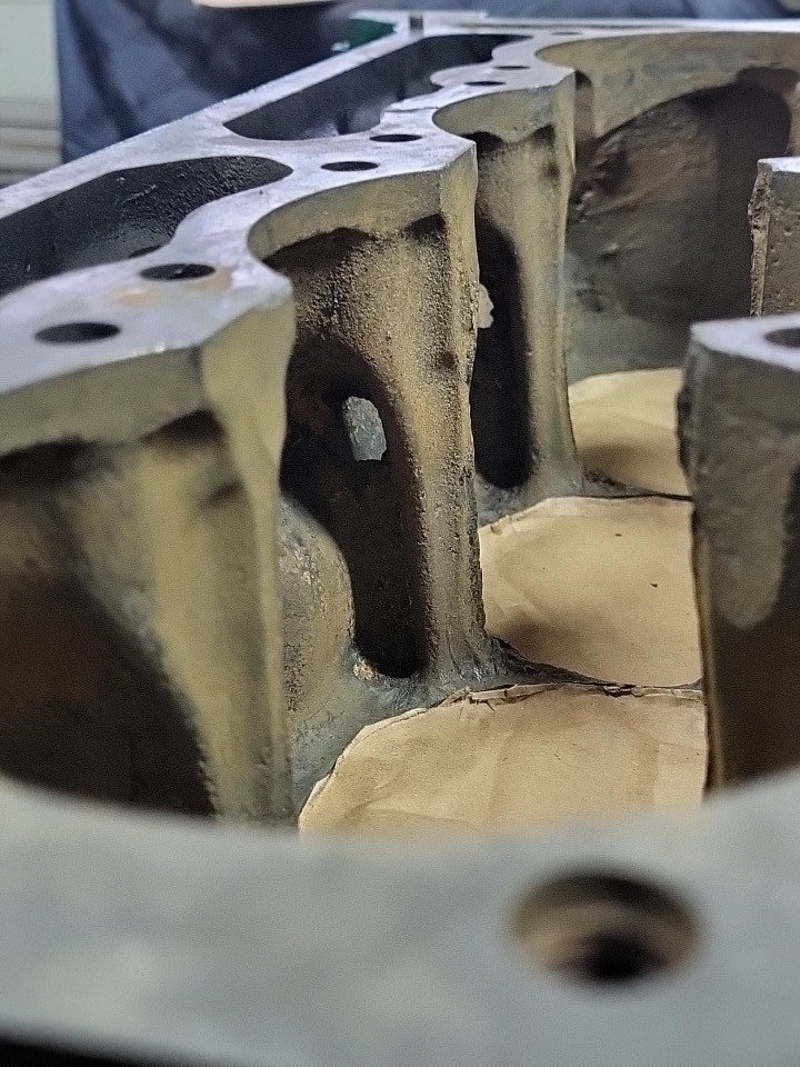

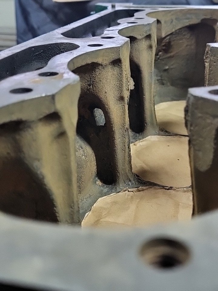

Re: Zylinderbuchsen abdichten oder nicht?
Hi, bin grade dabei den Motorblock von innen zu reinigen. Da ist mir aufgefallen, dass zwischen dem 1. und 2. sowie zwischen dem 2. und 3. Zylinder die Trennwand ein Loch hat. Kommt das vom Guss oder ist das weggerostet. Zwischen dem 3. und 4. Zylinder fehlt das Loch.
