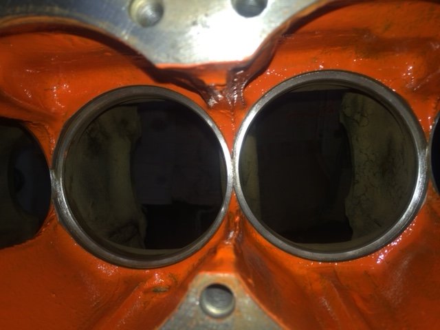

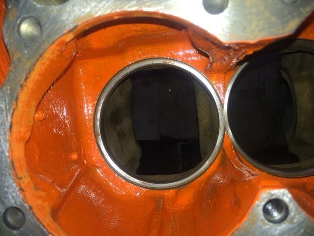

Im Prinzip alle Flächen, die mit Kühlmittel in Berührung kommen. Also wie oben zu sehen die Innenseite des Gußblocks und die Außenseite der Laufbuchsen. Mehr ist nicht nötig.
Re: Zylinderbuchsen abdichten oder nicht?
Im Zylinderkopf gibt es ja auch Wasserkanäle. Der ist aber aus Alu.aquablader hat geschrieben: Mo 27. Feb 2023, 10:52 Im Prinzip alle Flächen, die mit Kühlmittel in Berührung kommen. Also wie oben zu sehen die Innenseite des Gußblocks und die Außenseite der Laufbuchsen. Mehr ist nicht nötig.
Zu der Beschichtung hätte ich eine Frage: Ist es denn nicht so, dass die Inhibitoren in der Kühlflüssigkeit ein Rosten der rohen Metalloberflächen eigentlich verhindern sollen? Ist die Beschichtung (sorgfältige Reinigung vorausgesetzt) wirklich notwendig? Ich kann mir vorstellen dass sie - wenn auch zu einem vermutlich sehr geringen Teil - den Wärmedurchgang hemmt.
Gruss Andreas
Gruss Andreas
'65 ID 19, '75 Ami 8 Service
Hi, wenn der Wasserkreislauf gefüllt ist, verhindert die Kühlflüssigkeit wahrscheinlich das Rosten. Aber der Motor stand längere Zeit ausgebaut rum. Da kam ja dann auch jede Menge Luft dran.Andreas B. hat geschrieben: Mo 27. Feb 2023, 20:33 Zu der Beschichtung hätte ich eine Frage: Ist es denn nicht so, dass die Inhibitoren in der Kühlflüssigkeit ein Rosten der rohen Metalloberflächen eigentlich verhindern sollen? Ist die Beschichtung (sorgfältige Reinigung vorausgesetzt) wirklich notwendig? Ich kann mir vorstellen dass sie - wenn auch zu einem vermutlich sehr geringen Teil - den Wärmedurchgang hemmt.
Gruss Andreas
- Beiträge: 1621
Ja, nicht zu altes und korrekt gemischtes Kühlmittel sollte in der Lage sein, Korrosion zuverlässig zu verhindern. Aber wer wechselt das Zeug schon so regelmäßig? Das Restom beruhigt da mein Gewissen und ich erinnere mich, daß meine DS bei der damaligen Frankreich-Ausfahrt ziemlich unbeeindruckt war vom Stop-and go in der Affenhitze, die dort herrschte. Da kann also kein Problem mit dem Wärmeübergang sein.
