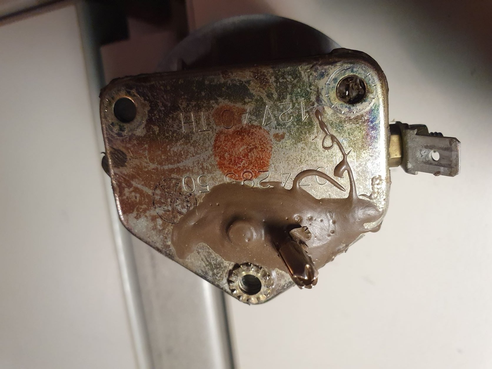

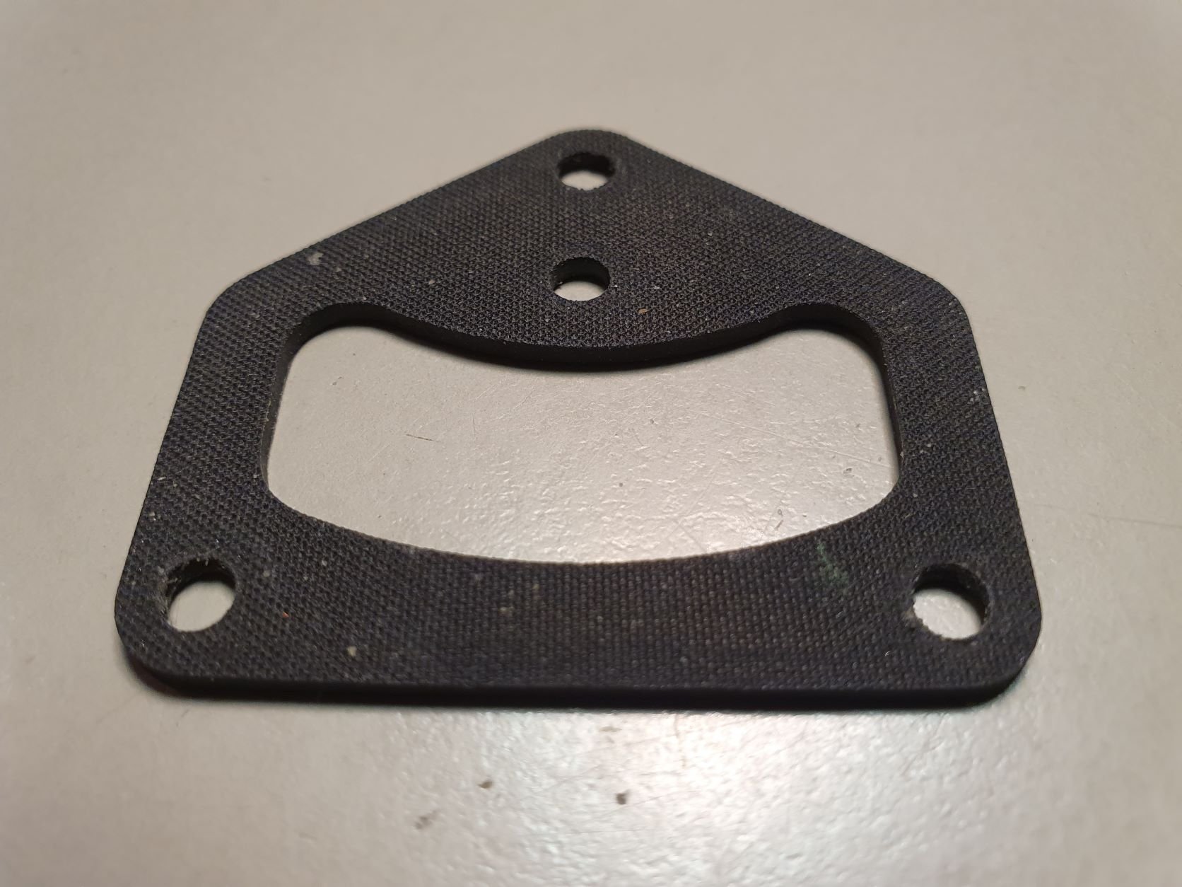

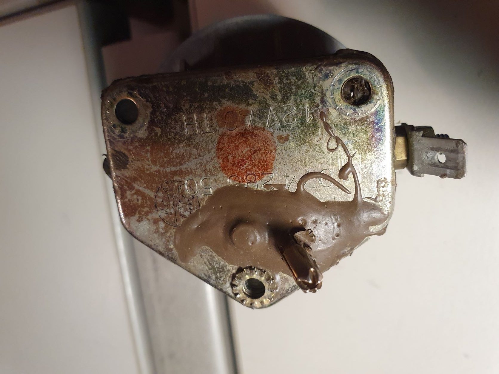

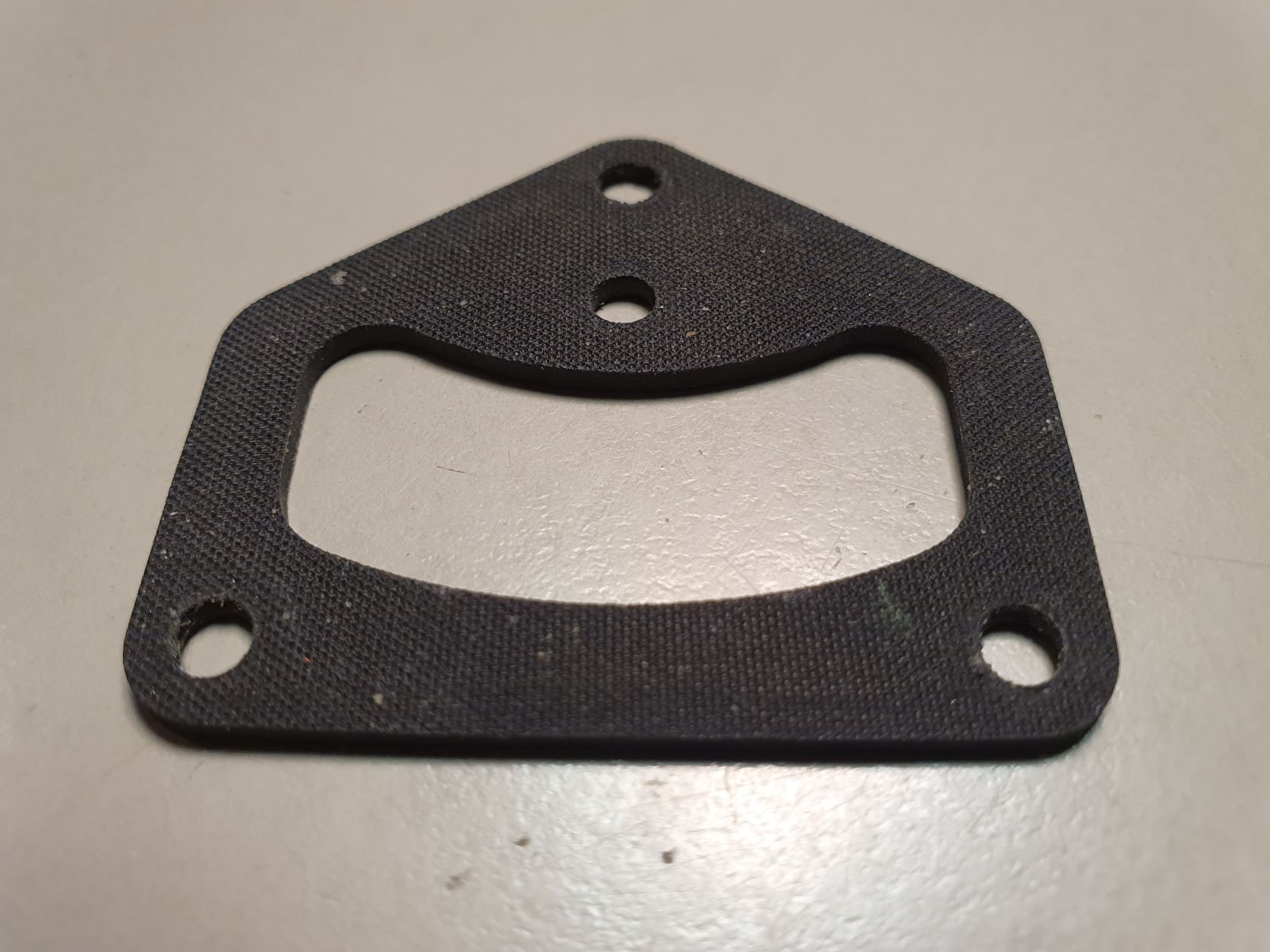

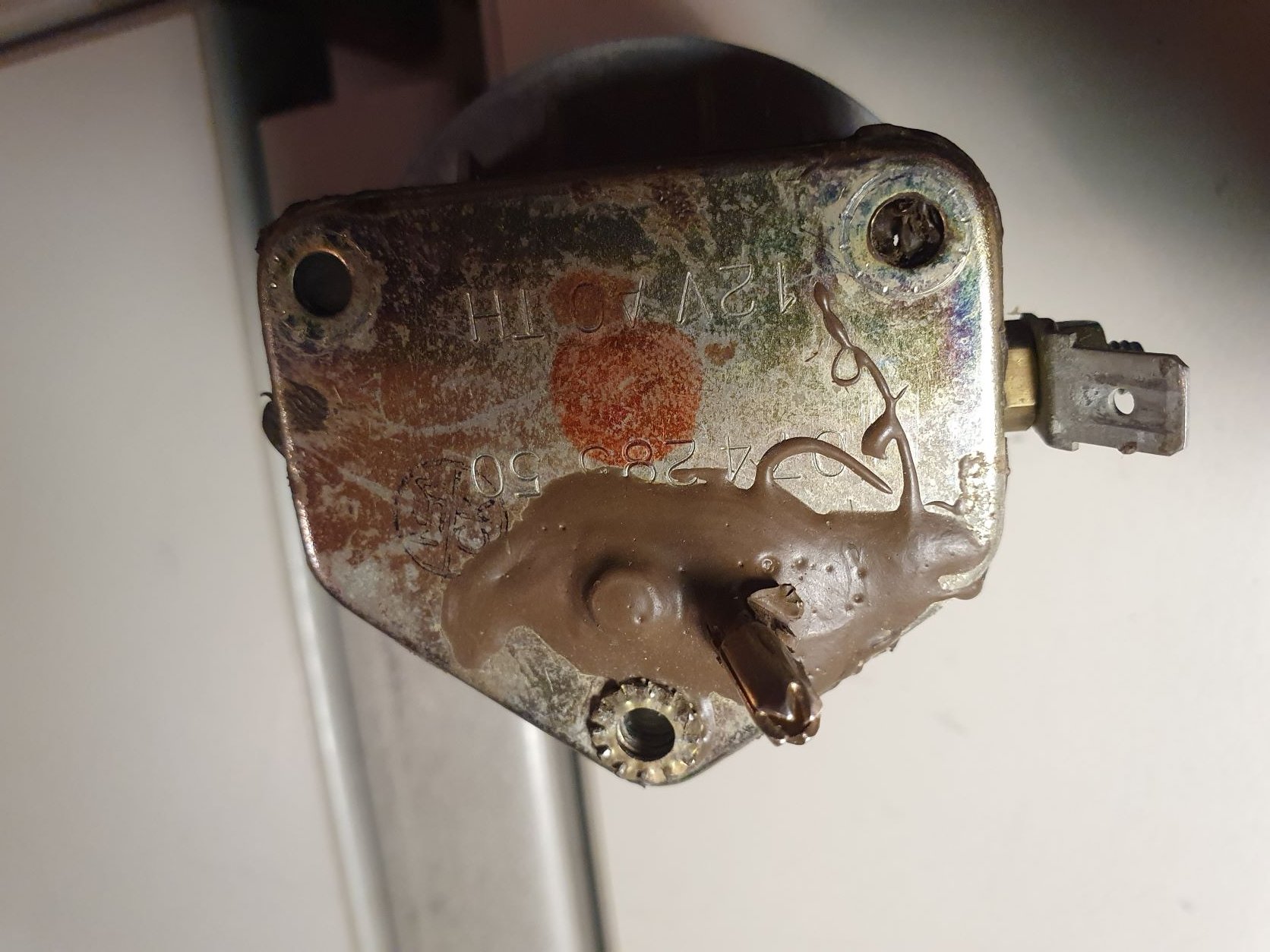

Noch ein paar Ergänzungen zu den Anzugsmomenten der drei Befestigungsschrauben:
Bisher wurde nur die Dichtung zwischen Tankgebergehäuse und dem Tank diskutiert. Es kommt aber noch eine weitere "Gummidichtung" hinzu. Und diese befindet sich im inneren Bereich des Gebergehäuses. Das Gebergehäuse ist nicht verschlossen und füllt sich ebenso mit dem Treibstoff. Auch diese Dichtung darf nicht zu stark angezogen werden. Ansonsten wird die Elastizitätsgrenze überzogen und die Dichtungseigenschaften verlieren sich.
Auf den Fotos sind eindrucksvoll die zerstörte und die intakte Dichtung zu sehen. Beide weit über 10 Jahre alt! Ebenso ein verzweifelter Versuch, das Gebergehäuse mit flüssigem Dichtmaterial abzudichten.
Leider hat das mit Hochladen nicht so ganz funktioniert.

Meine Foto-Aufräumarbeiten sind leider danebengegangen.
Im Klartext: Ist die Dichtung im Gebergehäuse undicht, gelangen ebenso Bezingerüche ins Innere der ID/DS. Unabhängig vom Zustand der Dichtung zwischen Tank und Geber.

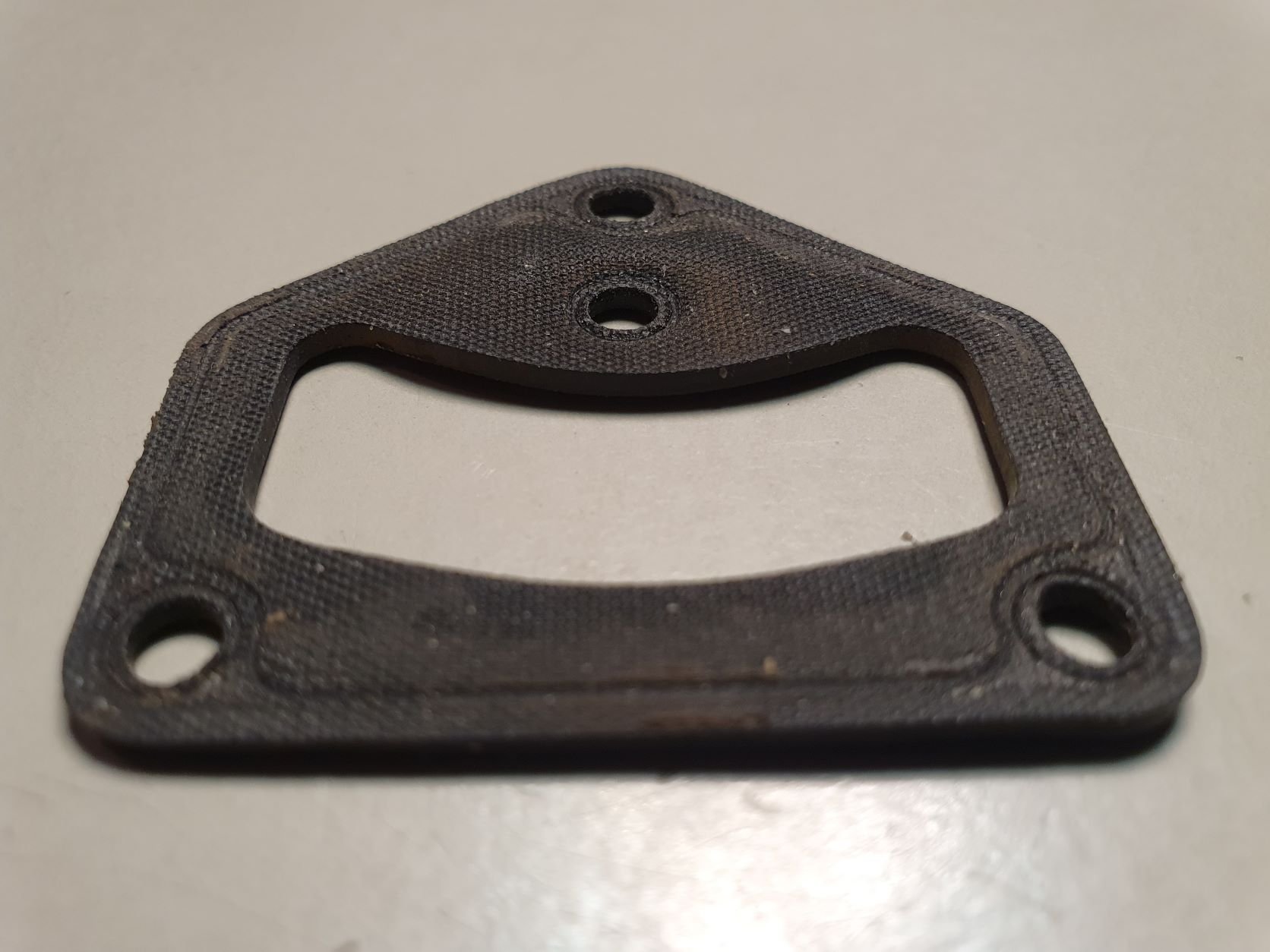

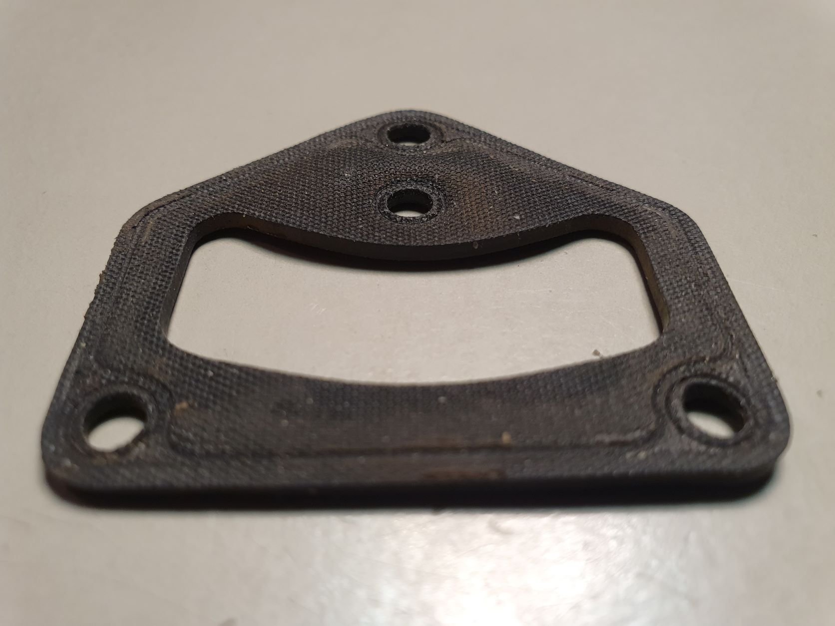

Re: Tankgebereinbau
Nachtrag. (Habe keine Möglichkeit gefunden, die Fotos passend hochzuladen.)
So sieht eine richtig montierte Geberdichtung auch nach > 10 Jahren noch aus:
