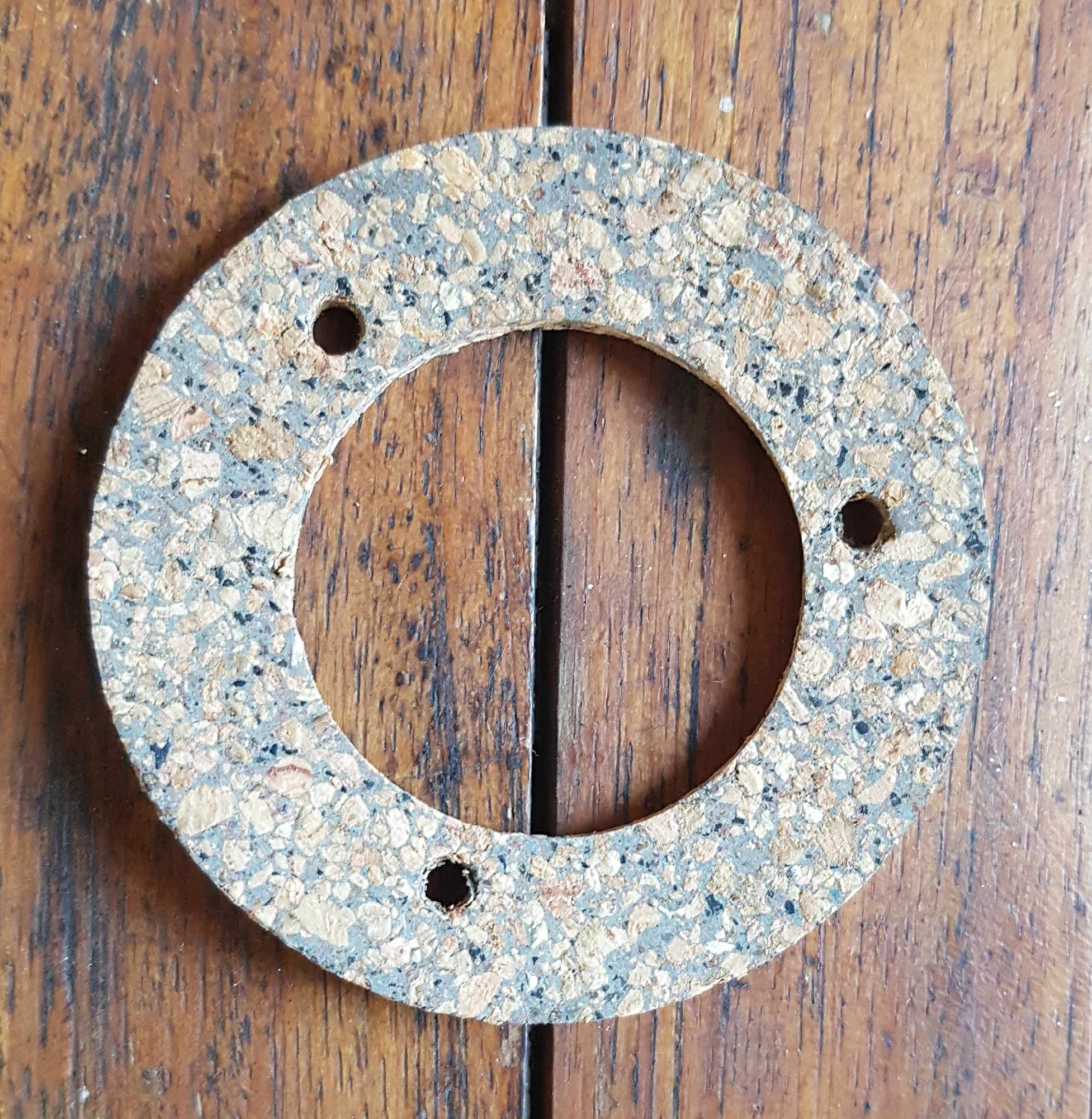

Bei der Lieferung des Tankgebers war eine Korkdichtung (Bild) dabei, die ich noch nicht verbaut habe. Hat jemand Erfahrung damit? Taugt die etwas?

vielen Dank für den Tipp! Was mit dieser Korkdichtung los ist, weißt Du aber auch nicht, oder? Ich kann mir nicht vorstellen, dass der Flansch damit abgedichtet werden kann.

Bei der Einstellung würde ich mehr auf den leeren Tank abstellen, also so, dass der Schwimmer gerade eben den Boden berührt, denn es ist ja wichtiger, dass Du korrekt "leer" angezeigt bekommst als "voll". Dass der Geber bei vollem Tank überflutet wird, hat seine Richtigkeit, deshalb ist die Dichtung und das Anziehen der Schrauben ja so wichtig.
