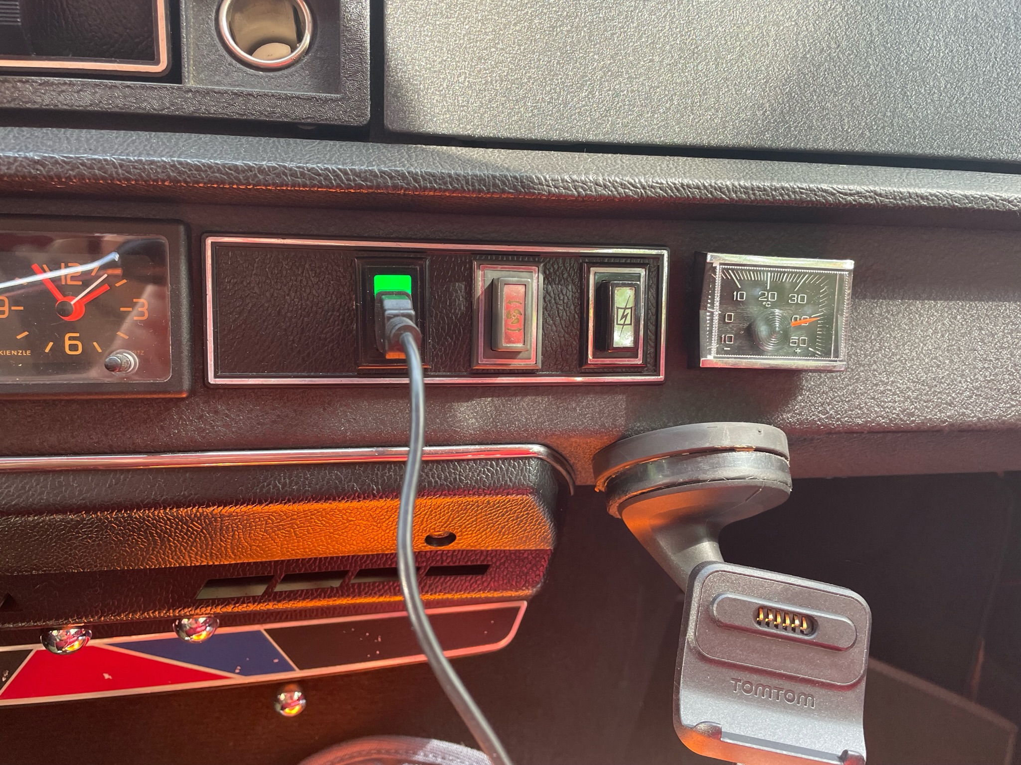

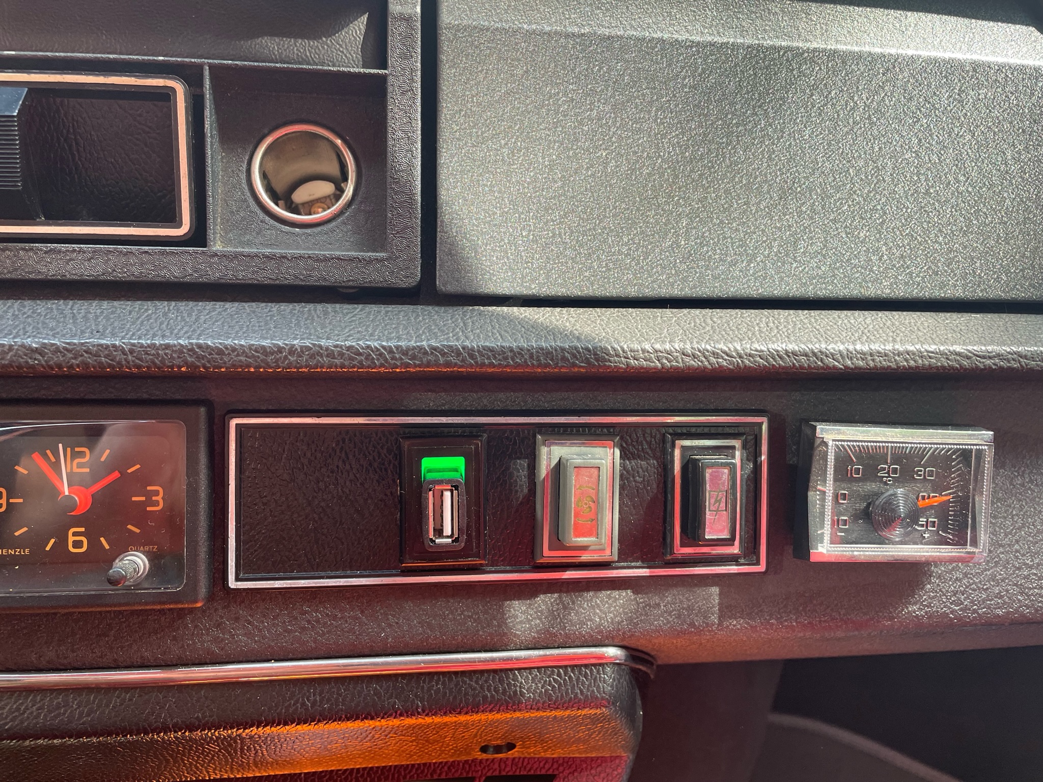

Bonjour!
Ich habe einen defekten Druckschalter entkernt und dort hinein einen USB-A Ladeanschluss eingeklebt. Die winzige Elektronik findet hinter der Blende platz. Die Beleuchtung kann man auch weglassen.
Salut
Jan
[attachment 16546 8E8566A3-DE0E-4E2C-B368-51C98A531800.jpeg]
Salut
Jan
