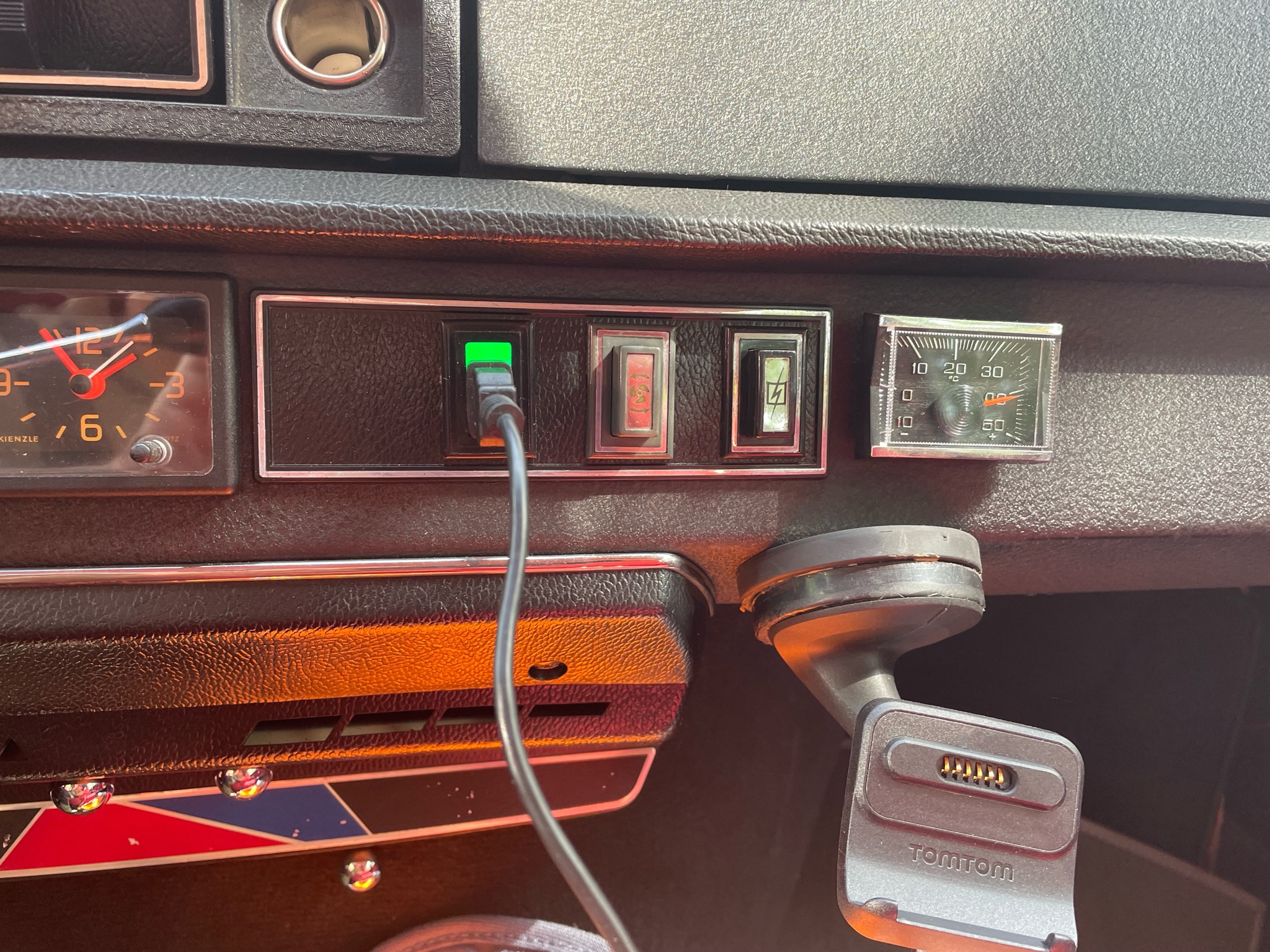

Ich habe einen defekten Druckschalter entkernt und dort hinein einen USB-A Ladeanschluss eingeklebt. Die winzige Elektronik findet hinter der Blende platz. Die Beleuchtung kann man auch weglassen.
Salut
Jan
Salut
Jan
