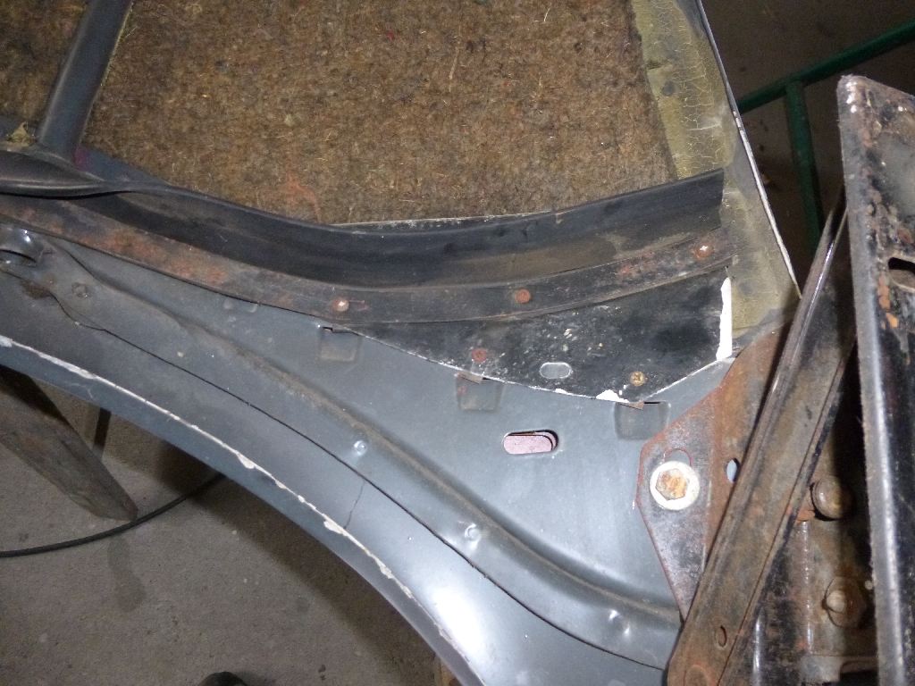

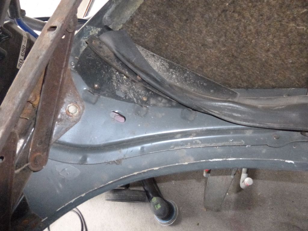

ich habe hier noch zwei Bilder meiner ID19/65, da war/ist die Dämmung mit Sicherheit noch original und man sieht auf den Bildern den seitlichen Rand der nicht isoliert ist. Habe gerade leider kein Foto von der gesamten Fläche. Ob das allerdings 70 anders war weiß ich leider nicht.
Stefan
[attachment 16255 P1010723_1024x1024_500KB.jpg]
[attachment 16256 P1010724_1024x1024_500KB.jpg]

Hallo Andreas und Stefan,
Vielen Dank für die Bilder, das hilft mir sehr. Jetzt weiß ich wie ich mir das anfertigen muss.
