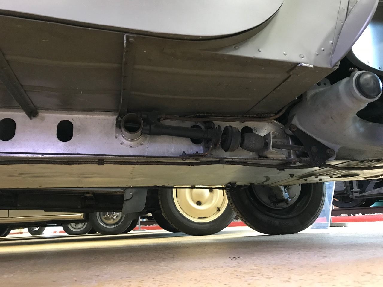

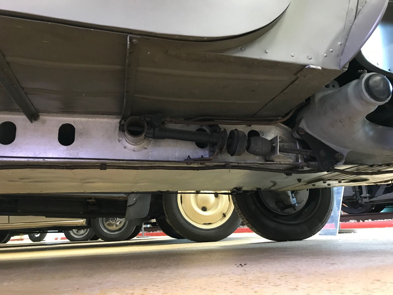

[attachment 16095 Federungvorne02.jpg]
Auf dem Bild der vorderen Federung sieht es rechts wie ein Schneckengetriebe aus, das durch zwei Seilzüge verstellt werden kann.
Gehen an dem Teil mit den Gummibälgen Leitungen nach innen ab?
Was macht das Teil??
Dünne Zugstange zu den hinten liegenden Drehstäben.
Wahrscheinlich kein Platz mehr für die Drehstäbe (im Rohr ist ja die Lenkung) und man wollte unterschiedliche Radstände rechts und links wie beim R4 vermeiden.
Bremse vorne außen hydraulisch. Bremsankerplatte an der geschobenen Schwinge, was ein Aufstellmoment beim Bremsen erzeugt, das gegen das Eintauchen wirkt.
Bremse hinten nur als mechanische Feststellbremse?
Das ist ein Krimi!
