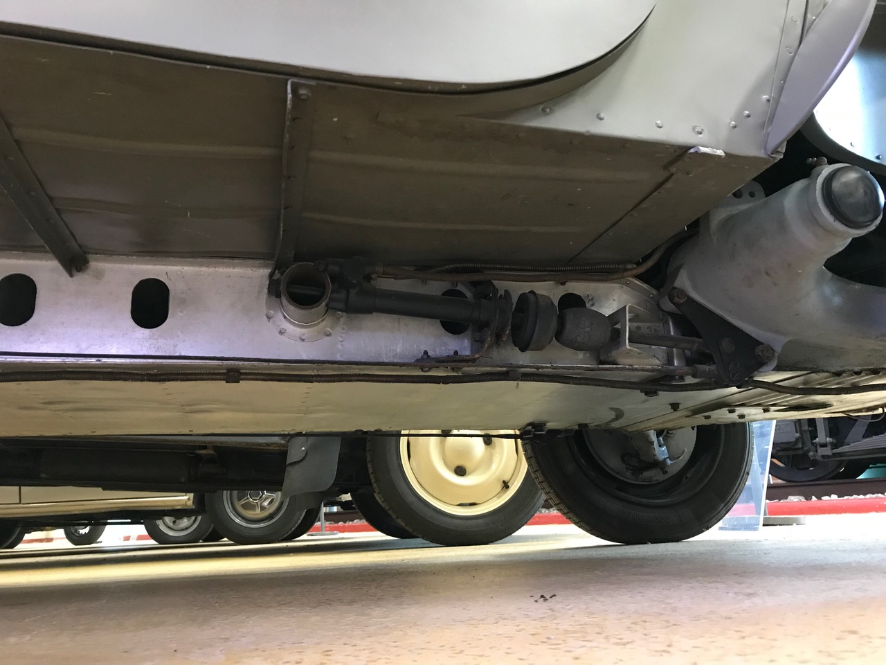

... und hier, auch ein paar interessante Bilder zu sehen.
https://www.hagerty.com/media/automotiv ... loved-2cv/
Aus dem Bild werde ich nicht schlau, hier endlich mal in voller Pracht und guter Auflösung zu sehen.
https://hagerty-media-prod.imgix.net/20 ... v-a-19.jpg
Das Teil ist ja auch auf den ganz oben verlinkten Bildern zu erkennen, und ebenfalls am TPV-"Pickup" in citroenvie.com.
"Federzylinder" in Sinne von Hydropneumatik glaube ich daher nicht.

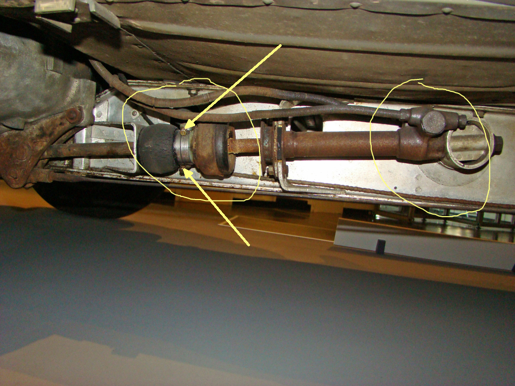

[attachment 16095 Federungvorne02.jpg]
Auf dem Bild der vorderen Federung sieht es rechts wie ein Schneckengetriebe aus, das durch zwei Seilzüge verstellt werden kann.
Gehen an dem Teil mit den Gummibälgen Leitungen nach innen ab?
Was macht das Teil??
Dünne Zugstange zu den hinten liegenden Drehstäben.
Wahrscheinlich kein Platz mehr für die Drehstäbe (im Rohr ist ja die Lenkung) und man wollte unterschiedliche Radstände rechts und links wie beim R4 vermeiden.
Bremse vorne außen hydraulisch. Bremsankerplatte an der geschobenen Schwinge, was ein Aufstellmoment beim Bremsen erzeugt, das gegen das Eintauchen wirkt.
Bremse hinten nur als mechanische Feststellbremse?
Das ist ein Krimi!

[attachment 16096 TPV-Pick-up_11.jpeg]
Beim Pick up sieht es etwas anders aus. Es ist auch die andere Seite?
