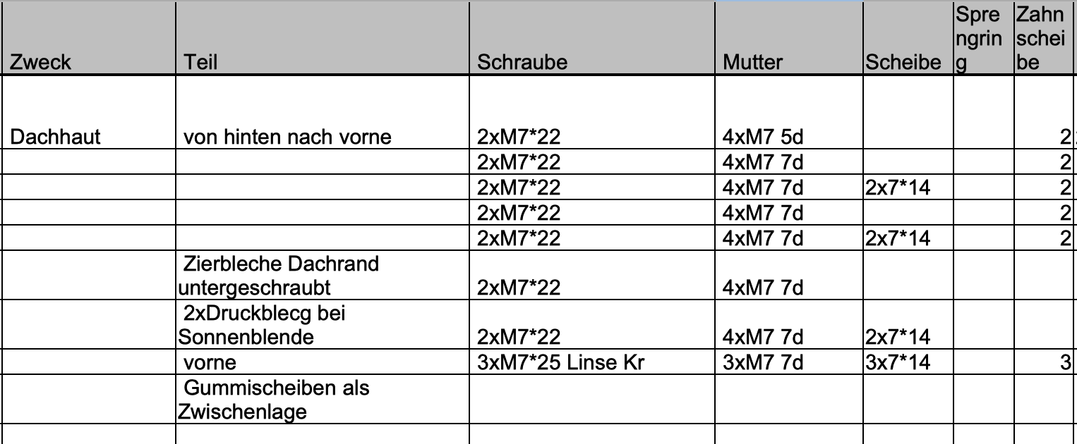

Ich habe das bei einer 57er so vorgefunden:
[attachment 16015 Bildschirmfoto2021-12-09um19.14.19.png]
Ich hoffe das hilft Dir.
Mike

Hallo Mike,
danke, aber geholfen hat es nicht.
Wenn es doch irgendwann einen interessiert,
die 3 Kreuzschrauben kommen über die Winschutzscheibe.
Rechts oberhalb der B Säule die Schraube mit der dünnen Mutter dazwischen.
Auf der gegenüberliegenden Seite, die Blechlasche, auch wenn ich den Sinn nicht verstehe.
Die beiden langen Schrauben hinter der A Säule, die durch Didier Edelstahlblende gehen sind kurze.
Der Rest ergibt sich.
