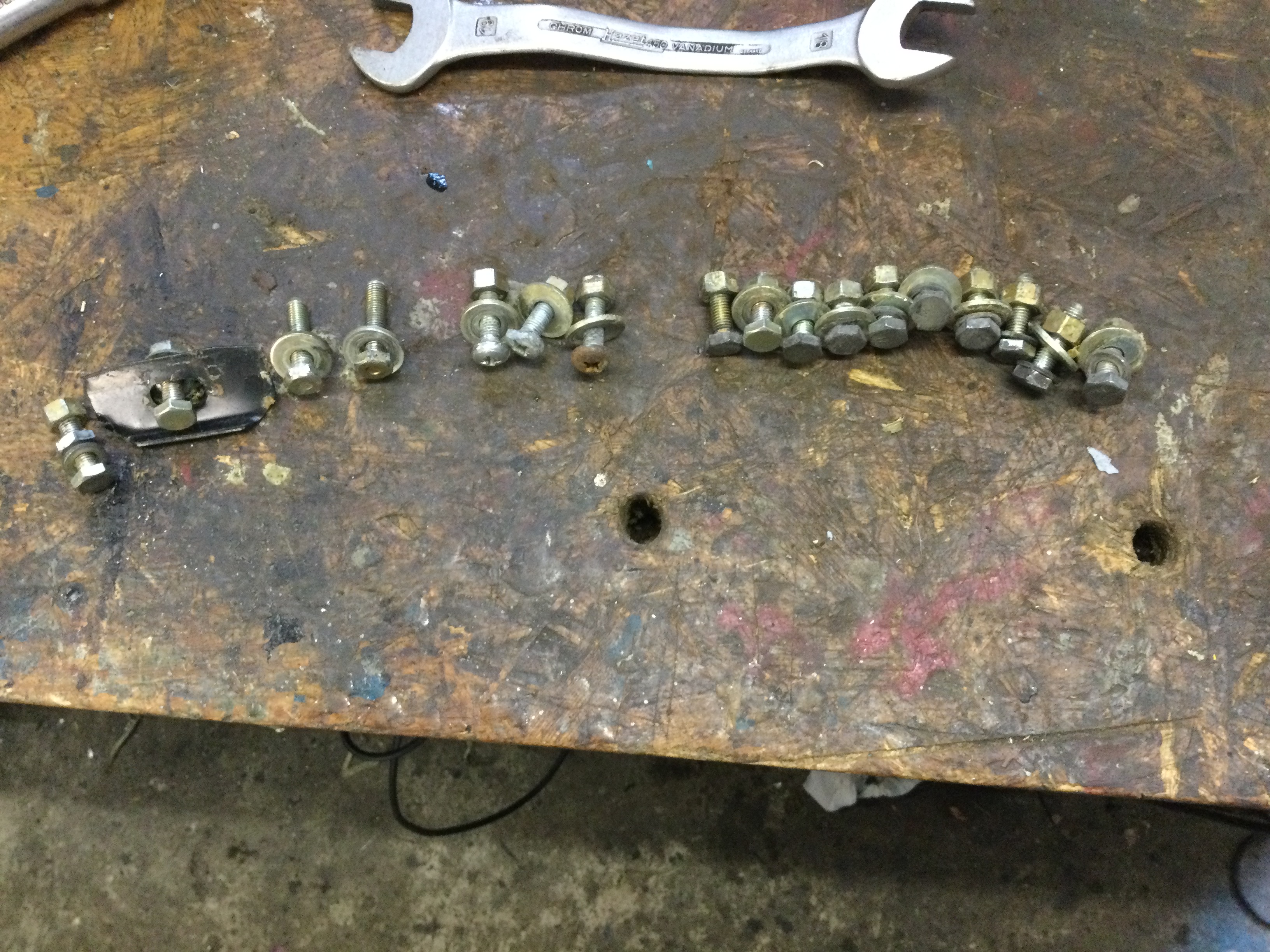

Leider habe ich mir nicht gemerkt wo die Schrauben sitzen und in der Stückliste steht auch nur die Anzahl aber nicht die Position der Dachschrauben. Deswegen meine Fragen,
auf der Beifahrerseite über der B Säule kommt die Schraube mit der dünnen Mutter unter und die normale Mutter über die Dachrinne. Das weiß sich noch.
Auf der gegenüberliegenden Seite die Schraube mit der Blechlasche?
Die beiden langen Schrauben mit der SW 12 kommen hinter die Sonnenblenden?
Die 3 Schrauben mit dem Kreuzschlitz sind über der Windschutzscheibe?
Die restlichen kurzen mit SW12 ergeben sich ja dann von selbst.
Adrian
[attachment 16014 616C8F7F-D02F-4F1A-88BC-937C56626C67.jpeg]

Re: Position der Dachschrauben
Hallo Mike,
danke, aber geholfen hat es nicht.
Wenn es doch irgendwann einen interessiert,
die 3 Kreuzschrauben kommen über die Winschutzscheibe.
Rechts oberhalb der B Säule die Schraube mit der dünnen Mutter dazwischen.
Auf der gegenüberliegenden Seite, die Blechlasche, auch wenn ich den Sinn nicht verstehe.
Die beiden langen Schrauben hinter der A Säule, die durch Didier Edelstahlblende gehen sind kurze.
Der Rest ergibt sich.
Adrian
