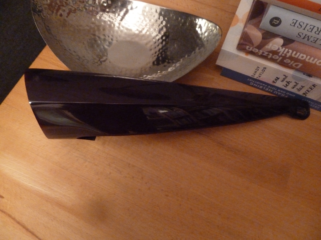

es ist schon erstaunlich was sich unter dem braun verbirgt, da kommt man dann zur Erkenntnis dass es braune Trompeten nie gab.

wie bist Du bei der Politur vorgegangen?
Schön wäre es, wenn man die abgebrochenen Ränder wieder dranpolieren könnte. ;-)

poliert ist noch nicht endgültig und auch noch nicht viel, allerdings 2 Stunden geschliffen, 600,800,1000,12000,1500,2000,2500,3000,5000,7000
danach ist die Sache schon ganz brauchbar und die Farbe kommt zurück, hat mich einfach mal interessiert :-)

Danke,
so mach ich es auch, bin aber immer auf der Suche nach "Abkürzungen".

Käme für so etwas nicht Trowalisieren in Frage?
Das geht auch mit Kunststoff...

das hört sich interessant an.
Gleitschleifen und dann hoffen, dass von der Trompete nachher noch was übrig ist.
Hast Du ein Unternehmen an der Hand, das sich auf ein solches Experiment einlassen würde?
Trompeten mit rausgebrochenen Kanten, die eh kaputt sind, kann ich als Experimentierobjekte zur Verfügung stellen.

tolle Arbeit! Ist das dann sicher - es gab eigentlich immer nur rote, nie braune? Ich hatte das immer fuer ein DS/ID-Unterscheidungsmerkmal gehalten.

ich gehe davon aus, ja, Ekki hat vor langer Zeit auch mal einen Thread eingestellt und kam zur gleichen Erkenntnis. Habe heute noch Politur erhalten, mal sehen was noch rauszuholen ist, die Patina ist jetzt eh abgeschliffen :-)
Erstaunlich ist, dass aus dem (wenig schönen) braun eine rote, leicht transparente Oberfläche wird.

hab jetzt nochmals drüber poliert, allzuviel holt man nicht mehr raus, der Kunststoff ist recht empflindlich und hat auch teilweise Haarrisse in der Struktur. Man kann allerdings gegen das Licht gut erkennen dass das Material ursprünglich durchsichtig war.
