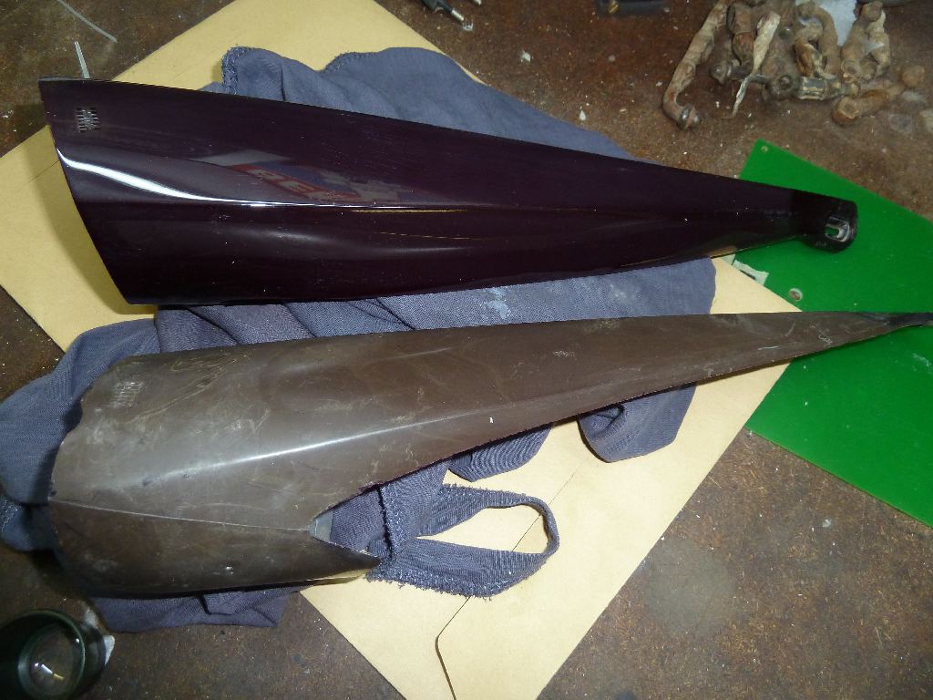

es ist schon erstaunlich was sich unter dem braun verbirgt, da kommt man dann zur Erkenntnis dass es braune Trompeten nie gab.

Hallo Stefan,
wie bist Du bei der Politur vorgegangen?
Schön wäre es, wenn man die abgebrochenen Ränder wieder dranpolieren könnte.
Re: Farbe Trompeten
poliert ist noch nicht endgültig und auch noch nicht viel, allerdings 2 Stunden geschliffen, 600,800,1000,12000,1500,2000,2500,3000,5000,7000
danach ist die Sache schon ganz brauchbar und die Farbe kommt zurück, hat mich einfach mal interessiert

Hallo Stefan,scardale hat geschrieben: Hallo zusammen,
tolle Arbeit! Ist das dann sicher - es gab eigentlich immer nur rote, nie braune? Ich hatte das immer fuer ein DS/ID-Unterscheidungsmerkmal gehalten.
Re: Farbe Trompeten
ich gehe davon aus, ja, Ekki hat vor langer Zeit auch mal einen Thread eingestellt und kam zur gleichen Erkenntnis. Habe heute noch Politur erhalten, mal sehen was noch rauszuholen ist, die Patina ist jetzt eh abgeschliffen
Erstaunlich ist, dass aus dem (wenig schönen) braun eine rote, leicht transparente Oberfläche wird.

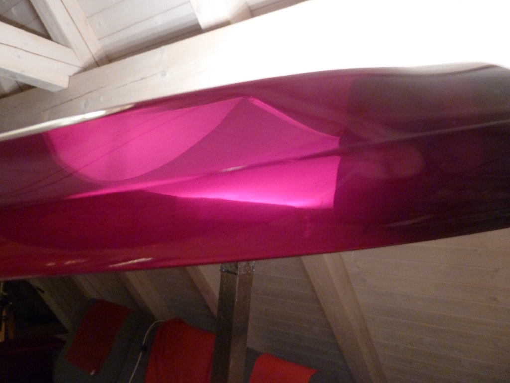

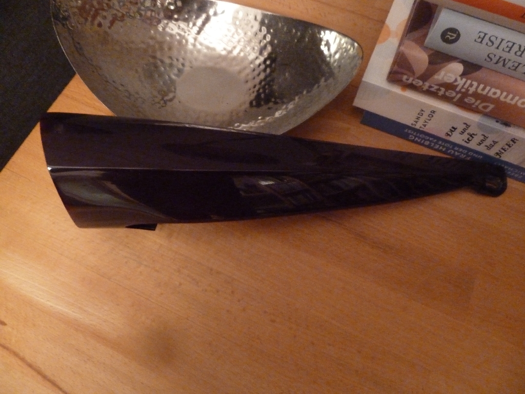

Re: Farbe Trompeten
hab jetzt nochmals drüber poliert, allzuviel holt man nicht mehr raus, der Kunststoff ist recht empflindlich und hat auch teilweise Haarrisse in der Struktur. Man kann allerdings gegen das Licht gut erkennen dass das Material ursprünglich durchsichtig war.
Stefan
[attachment 15969 P1080026_1024x1024_500KB.jpg]
[attachment 15970 P1080027_1024x1024_500KB.jpg]
