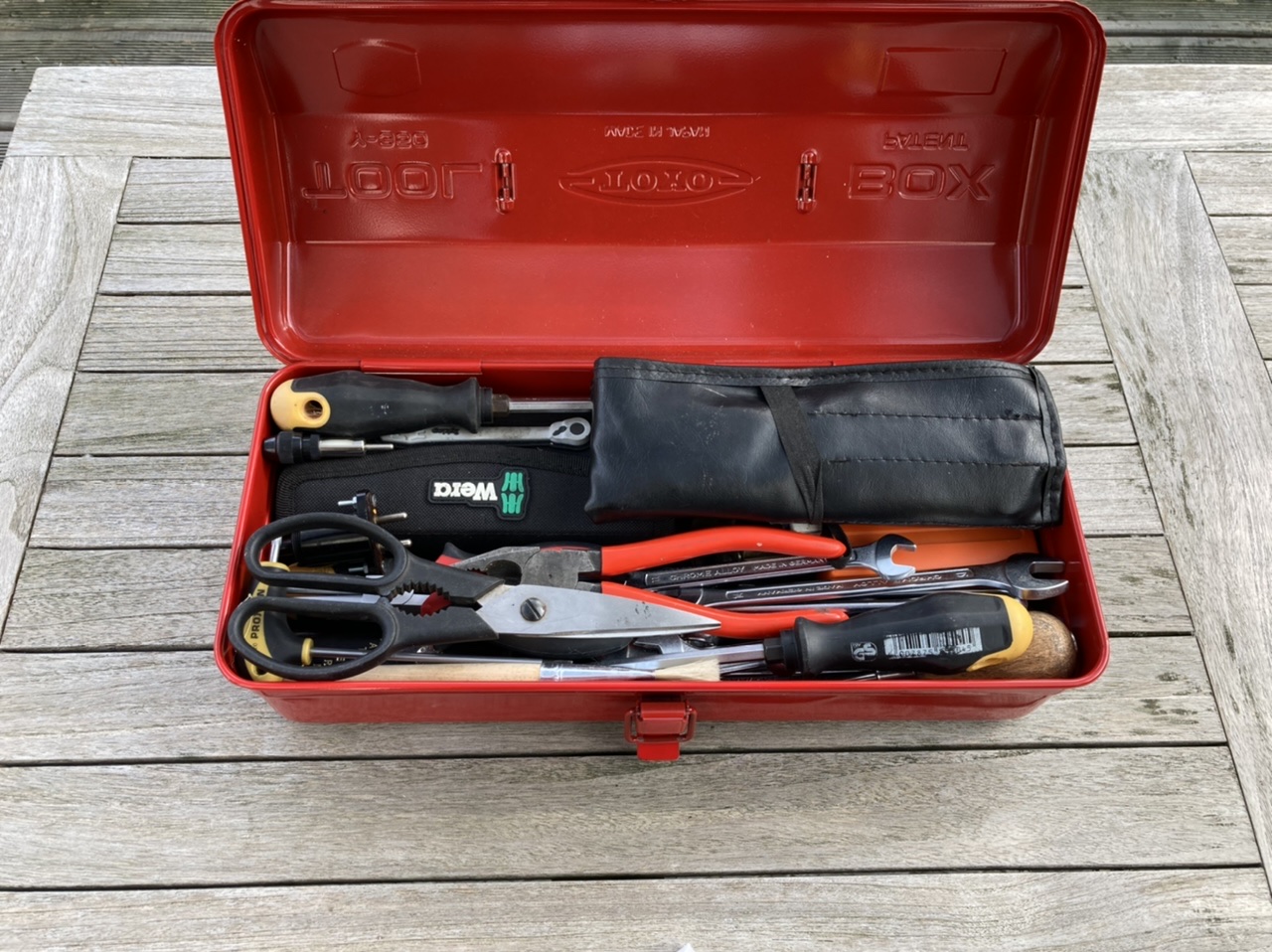

Hallo Marc,
Ich hab da mal was vorbereitet …
In einem eigenem Thread dazu später mehr!
[attachment 15865 9B651F6B-FB52-497C-AC7C-18745FA66199.jpeg]
[attachment 15866 79BA5833-E8A4-4374-8EB9-1DED8669C137.jpeg]
[attachment 15867 167CC428-4CEA-406A-A490-6AEB7AD0E9F7.jpeg]
Grüße Karl

Aktuell habe ich natürlich immer eine Werkzeugtasche dabei, die ähnlich Der oben gezeigten Ausrüstung ist. Praktisch ist zusätzlich ein kurzer Vergaserschraubenzieher. Außerdem ein Voltmeter. Und ein paar Schlauchschellen, ein paar Kabel und Kabelschuhe, bei Schlauchreifen (ID19 müsste original auf XAS stehen) ein Ersatzschlauch, Starthilfekabel, und - ich müsste jetzt mal nachschauen.
Als praktisch habe ich den Aufstellbügel für die Haube kennengelernt. Gibt es für wenige € bei den üblichen Verdächtigen. Manche bauen ihn auch selbst aus 6 mm Rundstahl. Seit jüngstem habe ich auch ein paar wenige M7- und M9-Schrauben dabei. Diese Größen bekommt man schließlich nicht unterwegs.
Für das Abholen würde ich per Bahn nur ein abgespecktes Sortiment mitführen.
Viel Spaß in jedem Fall mit der Neuerwerbung. Ich bin ausgesprochen zufrieden mit dem „Sparmotor“.

Ist bei mir halt ein Vielfaches. Das Risiko ist leider proportional zur Zeit, die man unterwegs ist.Ulrich T hat geschrieben:Abgeholt habe ich meine ID aus 350 km Entfernung. Dabei hatte ich eine Geldkarte zum Tanken.
Beides notiert!…Praktisch ist zusätzlich ein kurzer Vergaserschraubenzieher. Außerdem ein Voltmeter.
War bereits auf meiner Liste, aber Bestätigung ist ja auch feinUnd ein paar Schlauchschellen, ein paar Kabel und Kabelschuhe,
Da würde ich mich aufs Ersatzrad verlassen…bei Schlauchreifen (ID19 müsste original auf XAS stehen) ein Ersatzschlauch
Auch nicht schlecht. Wiegt ja kaum was.…Seit jüngstem habe ich auch ein paar wenige M7- und M9-Schrauben dabei.
Das ist genau die Herausforderung: So viel wie nötig/sinnvoll und so wenig wie möglich.Für das Abholen würde ich per Bahn nur ein abgespecktes Sortiment mitführen.
Ich bin auch gespannt. Der Motor ist übrigens nicht mehr so ganz der "Sparmotor" - dazu später mehrViel Spaß in jedem Fall mit der Neuerwerbung. Ich bin ausgesprochen zufrieden mit dem „Sparmotor“.
