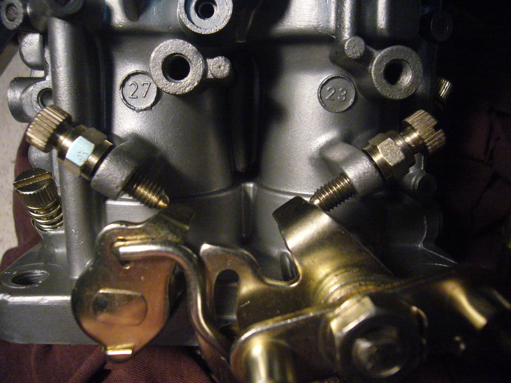

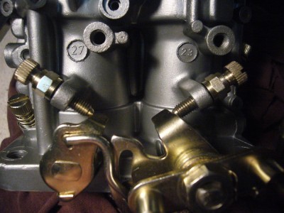

Jetzt versuche ich es noch einmal. Bilder sind allerdings denen von Christian sehr ähnlich. Siehe Spalt, Drosselklappen Spuren. Daraus ergeben sich die Undichtigkeiten, die beim Fahren zu spüren sind.

Update: Ich wollte noch mal die Schwimmerhöhe prüfen und habe dabei fest gestellt, daß die Drosselklappe für mein Gefühl wieder zu stramm ist, sprich sie bleibt hängen, wenn ich sie leicht öffne - siehe Bild. Wieder bei Stand 1.
