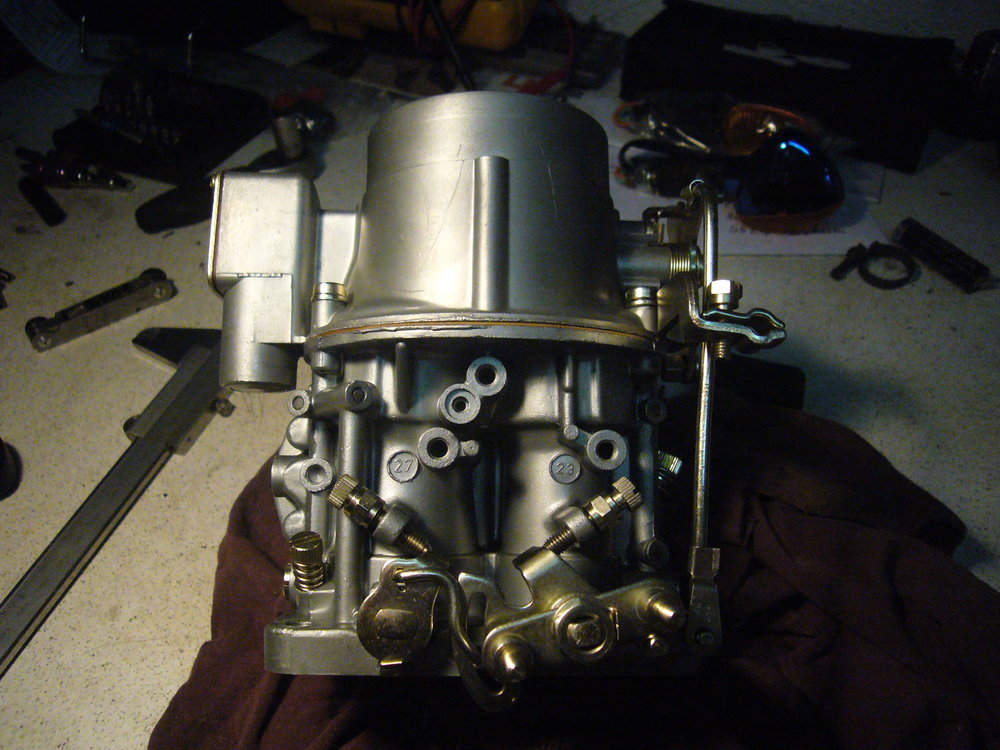

Letztes Jahr haben mich die Ruckeleien meiner DS bei niedrigen Drehzahlen so genervt, daß ich nach der Ursache geforscht habe. Nicht überraschend war bei ca. 230.000km die ausgeschlagene Drosselklappenwelle schnell ausgemacht.
Aufgrund der Einträge im Forum habe ich mich an einen älteren Herrn in Bayern gewandt, der sich ganz vernünftig anhörte. Der Vergaser, den ich bekam (und alle folgenden) sahen äußerlich gut aus, es wurde offensichtlich der Fuß geplant und wahrscheinlich innen gehohnt. Leider war es auf Anhieb kein Treffer:
1. Versuch
Eingebaut, Leerlauf OK, Abgaswerte OK, aber bei Konstantfahrt konnte man den Fuß vom Gas nehmen und der Wagen schob weiter. Die Passung der Drosselklappenwelle war offensichlich zu stramm. Aussage - manche DS Fahrer wollen es so.
2. Versuch
Ein Ersatzvergaser kam. Die Mechanik etwas nachgerichtet, so daß die Klappen alle maximal öffnen können. Eingebaut. Leerlauf OK, Abgaswerte OK, aber unter 1000 U/min bekam man ihn nicht. Na gut, erst mal gefahren. Mit der Zeit stieg die Leerlaufdrehzahl und ließ sich auch von einem Fachmann nicht unter 1500 U/min regulieren. Irgendwann nehme ich den Ansaugschlauch ab und stelle fest, daß die Sicherungsschrauben der einen Drosselklappe nicht mehr da sind (jeder kann sich den Rest der Gedanken ausmalen). Rücksprache - viele Entschuldigungen und Zusage, daß Ersatz geschickt wird. Vorerst setze ich selbst Schrauben ein. Sie läuft jetzt wenigstens, wenn auch mit den obigen Auswirkungen.
3. Versuch
Nach weiteren vier Monaten kommt ein Ersatz Vergaser. Ich schaue ihn mir jetzt noch genauer an. Es sieht aus, als ob nur minimal gehohnt wurde, die Klappenspuren durch Drosselklappenspiel wurden nicht ganz entfernt. Wenn man gegen das Licht fotografiert, sieht man einen deutlichen Spalt. Es wurde also nur gehohnt ohne eine passende Übermaß Drosselklappe einzubauen. Ich verzichte auf den Einbau und werde, wenn ich Zeit habe versuchen etwas passendes bauen.
Klar gesagt - es scheint nur eine Aufhübschung mit Reinigung zu sein mit neuer Führung für die Drosselklappenwelle. Wenn man allerdings die Drosselklappe nicht wirklich dicht bekommt, dann ist das nur die halbe Miete.
PS: würde ja gerne Fotos anhängen, das wird bei mir aber nur als embedded image gezeigt nach "Datei anhängen", "anhängen" und "Link in die Nachricht einfügen"
[attachment 13409 P1090440_copy.jpg]
[attachment 13410 P1090441_copy.jpg]

Jetzt versuche ich es noch einmal. Bilder sind allerdings denen von Christian sehr ähnlich. Siehe Spalt, Drosselklappen Spuren. Daraus ergeben sich die Undichtigkeiten, die beim Fahren zu spüren sind.
Ciao
Eric
PS: man sieht auch, daß ich die Löcher entgratet habe vom nachgefrästen Fuß
Eric
Beiträge: 715
Re: Weber 28/36 Vergaser Überholung Drama in 3 Akten oder die unendliche Geschichte
Beitrag von Eric »
Update: Ich wollte noch mal die Schwimmerhöhe prüfen und habe dabei fest gestellt, daß die Drosselklappe für mein Gefühl wieder zu stramm ist, sprich sie bleibt hängen, wenn ich sie leicht öffne - siehe Bild. Wieder bei Stand 1.

Ich habe meinen einen Vergaser jetzt bei VGS abgegeben und prüfen lassen. Die Lagerung der Drosselklappenwellen wird nochmals gemacht, weil sie nur außen in Kunststoffbuchsen "gelagert" sind, innen ist das verschlissene Maß noch erhalten. Die Welle wird angepaßt. Beide Kanäle werden aufgespindelt und alle Bohrungen geöffnet, gereinigt und wieder verschlossen. Der Fuß muß noch mal geplant werden und zum Schluß gibt es natürlich Prüfung und Grundeinstellung.
Diese Aktion wird mit ca. 800€ zu Buche schlagen, nur daß mal ein konkreter Preis für alle Interessenten genannt wird, an dem man sich orientieren kann.
