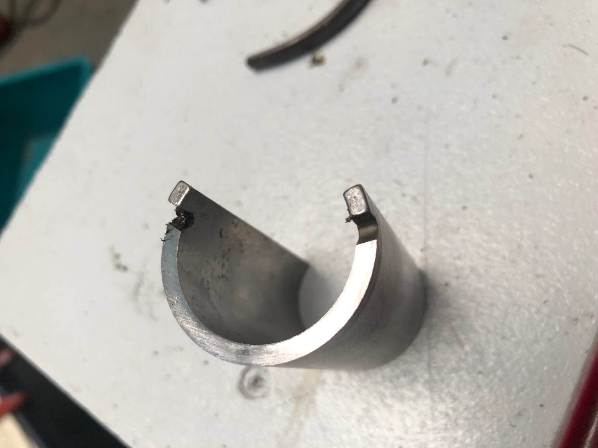

Thom, dann könntest Du ja vielleicht ein Bild von den Zapfen einstellen, wenn Du die Antwort schon hast?

priusb78 hat geschrieben: Robert, berechtigte Frage! :-)
Hi Thorsten,
gerne, hier sind zwei Fotos.
[size=x-small]Ich habe keine Antwort...[/size]
Thom
[attachment 15635 Alugehuse2.jpg][attachment 15636 Alugehuse3.jpg]

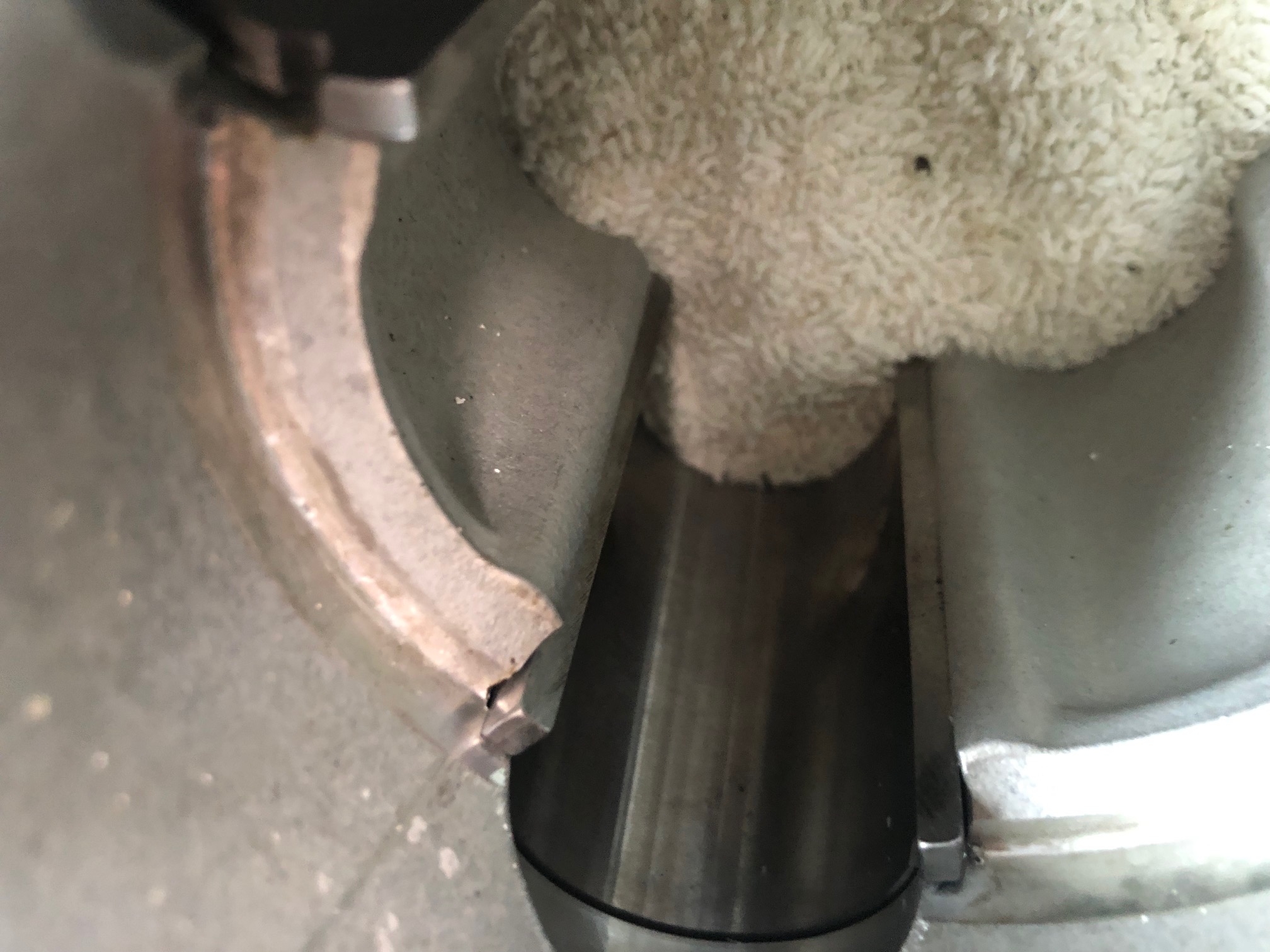

Beiträge: 2013
Re: 69er DS20 - Frage zu Alu- Tripodengehäuse
Danke, Thom!
Wenn da solche Zapfen dran sind, waum konnte sich die Schale dann auf Deinem Bild im Startbeitrag so verdrehen?
Trax Verified
Beiträge: 932
Beitrag von Trax Verified »
priusb78 hat geschrieben: Danke, Thom!
das ist die Frage, zumal sie bombenfest sass. Ich hab da so meine Theorie (nur so als Spekulatius): Die Schalen waren ja durch altes hart gewordenes Fett festgebacken. Ich hatte die Gehäuse kurz mit Diesel eingeduscht. Vielleicht hat sich dadurch möglicherweise die eine Schale gelöst?
Ich hatte die Dinger nach der Dieseldusche erst mal für einige Zeit beiseite gelegt. Kann sein dass sich hierbei die Schale gelöst und sich verdreht hat. Nach der Verflüchtigung des Diesels war eben diese Schale wieder festgebacken. Wer weiss...?
