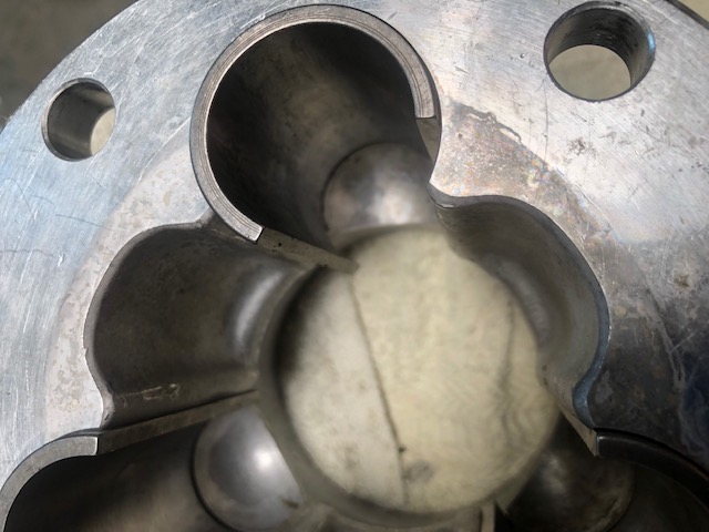

Tach zusammen,
anlässlich von Wartungsarbeiten habe ich auch die Antriebswellen ausgebaut. Dabei sah ich dass eine der Kugelschalen radial verschoben ist (siehe Foto). Das Ding klemmt noch so fest dass ich es nicht mit dem Finger in Position drücken kann.
Was empfehlt Ihr aus Erfahrung ? (Ich werde ja nicht der Erste sein bei dessen Auto das auftrat) Mit dem Hammer kräftig in Position donnern, oder gibt es ne schonendere Methode?. Ich bin gespannt....schmierem
Ach ja, noch was. Was empfehlt ihr für ein Fett zum Abschmieren der Tripoden? Und wieviel? Ich lese mal 200g, mal 300g.

MoS[sub]2[/sub]-Fett 250 g
Ich würde im Backofen, Kugelgrill oder mit Heissluftpistole den gesamten Träger erhitzen, dann die Schale mit Kältespray abkühlen und mit Hammer und einem Kupfer/Alu/Hartholz-Stab in seine Position klopfen.

Hi Thorsten,
danke für die Tipps. Kältespray ist bestellt.
250g - doch so viel…

Hallo Thom,
das sollte auch ohne Kältespray gehen, Alu dehnt sich stärker aus als Stahl. Ich habe die Vorderachsaggregate im Ofen auf knapp 200° erhitzt, da fielen die Lagerschalen von selbst raus.

Hallo und guten Morgen,
am Samstag gehe ich mal dran, ob mit oder ohne Kältespray wird sich zeigen.
Ich möchte dieses Fett verwenden:
https://www.lubricantspecialty.com/de-d ... nce-grease
Thom

Hallo Thom,
Ein Schmierstoff Anbieter hat heutzutage zig Fette im Angebot für alle Speziellen Spezifikation.
Die einfache Parole egal was Hauptsache MoS drin halte ich für zu vereinfacht. moS ist am Ende ja nur eine Komponente die als Festschmierstoff Notlaufeigenschaften bringt. Wobei ich nicht meine, dass mit MoS dann falsch sei.
Da es deine Wahl nur in großen Gebinden zu geben scheint, würde ich mal bei Fuchs oder LM z.B Anfragen was sie empfehlen.

Hi Andreas,
das Fett ist auch in einzelnen 400 g Kartuschen und Einkilodosen im Handel erhälltlich.
Beim Studium der technischen Daten erscheint mir das Fett geeignet (lasse mich aber gerne im Einzelnen darüber informieren).
Klar, Fuchs und LM haben solche Fette auch. Hatte mir solche auch angesehen. LM und/oder Fuchs werden natürlich ein Produkt aus ihrer Angebotspalette empfehlen, ob nun geeignet oder nicht (machen sie ja mit dem Öl genau so).
Thom
