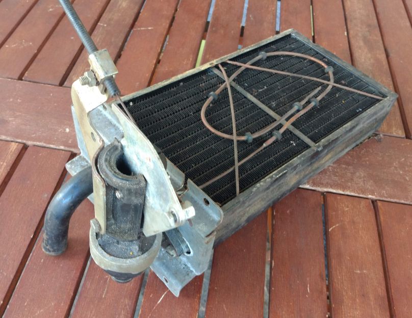

ich wärme das noch mal auf, weil ich exakt das von Mike beschriebene Verhalten habe.
Ich bin zufällig an einen kompletten Wärmetauscher aus einem SM gekommen, inkl. Heizungsventil. Wie oben geschildert ist das immer zu, auch in "Warm"-Position.
[attachment 15438 Heizung_kpl.jpg]
Der einzige offensichtliche Unterschied zur DS-Version des Ventils ist der Hebel, beim SM ist stattdessen eine Art Kurvenscheibe angebracht.
Entfernt man die Achse dieser Kurvenscheibe kann man diese entnehmen und das Innenleben herausfädeln:
Viel ist es gar nicht: Das Thermoelement mit Stößel, eine große Feder, ein Federteller und eine weitere Feder. Nicht im Bild: der Gummihut, der unten im Rohr quasi den Stopfen bildet und von der ganzen Mimik angepreßt wird (zu) oder eben nicht (offen).
Weil das Ganze recht intakt aussieht glaube ich irgendwie nicht an einen Defekt, bzw. kann mir diesen nicht erklären.

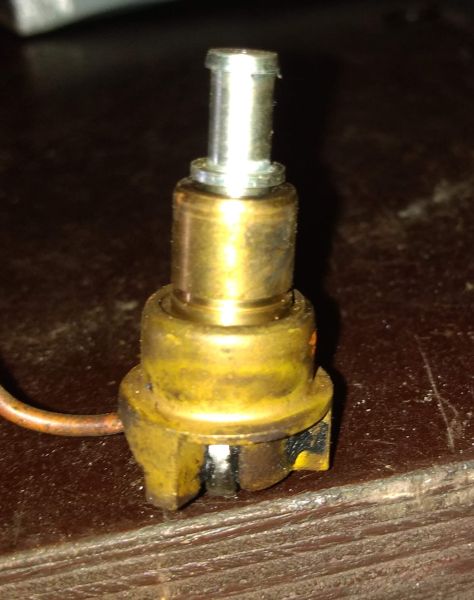

Zur Funktion:
Das Thermoelement trägt einen Stößel, der Bund dieses Stößels drückt nach unten gegen die Federtellerscheibe, die wiederum drückt nach unten auf die Oberseite der unteren Feder (kleinerer Durchmesser), die ihrerseits unten gegen den Gummiteller drückt, der das Ventil bildet. der Teller hat eine Nut zur Aufnahme dieser Feder.
Die große Feder ist recht schwach und hält das Ganze nur gegen die Kurvenscheibe gedrückt. Damit diese Kurvenscheibe bei ihrer Schwenkbewegung sauber abrollen kann wurde sogar eine kleine Rolle spendiert.
Je mehr die Kurvenscheibe das Ganze vorspannt, umsomehr Kraft wird also via die Feder auf den Gummiteller ausgeübt = zugedrückt.
Darüberhinaus wird das Kapillarrohr des Thermoelements vom Wärmetauscher erwärmt. In kaltem Zustand liegt der Stößel mit seinem Bund in dem Korpus an, bei Wärme wird er dann etwas herausgedrückt. Somit wird die Kraft auf die Feder erhöht. Das Ganze dürfte aber nur um die Mittellage herum funktionieren, in Endstellung ist es überdrückt.
[attachment 15440 Thermo_kalt.jpg]
kalt
[attachment 15443 Thermo_warm.jpg]
angewärmt, der Stößel ist etwas herausgekommen (mit Föhn, bei höheren Temperaturen mag es weiter ausfahren)
Das komische nun: in montiertem Zustand ist das alles so stark vorgespannt, daß der Gummiteller immer zugedrückt wird. Selbst in "Warm"-Stellung des Ventils. Mir erscheint die Übertragungsfeder zu stark.

Zur Funktion:
kalt

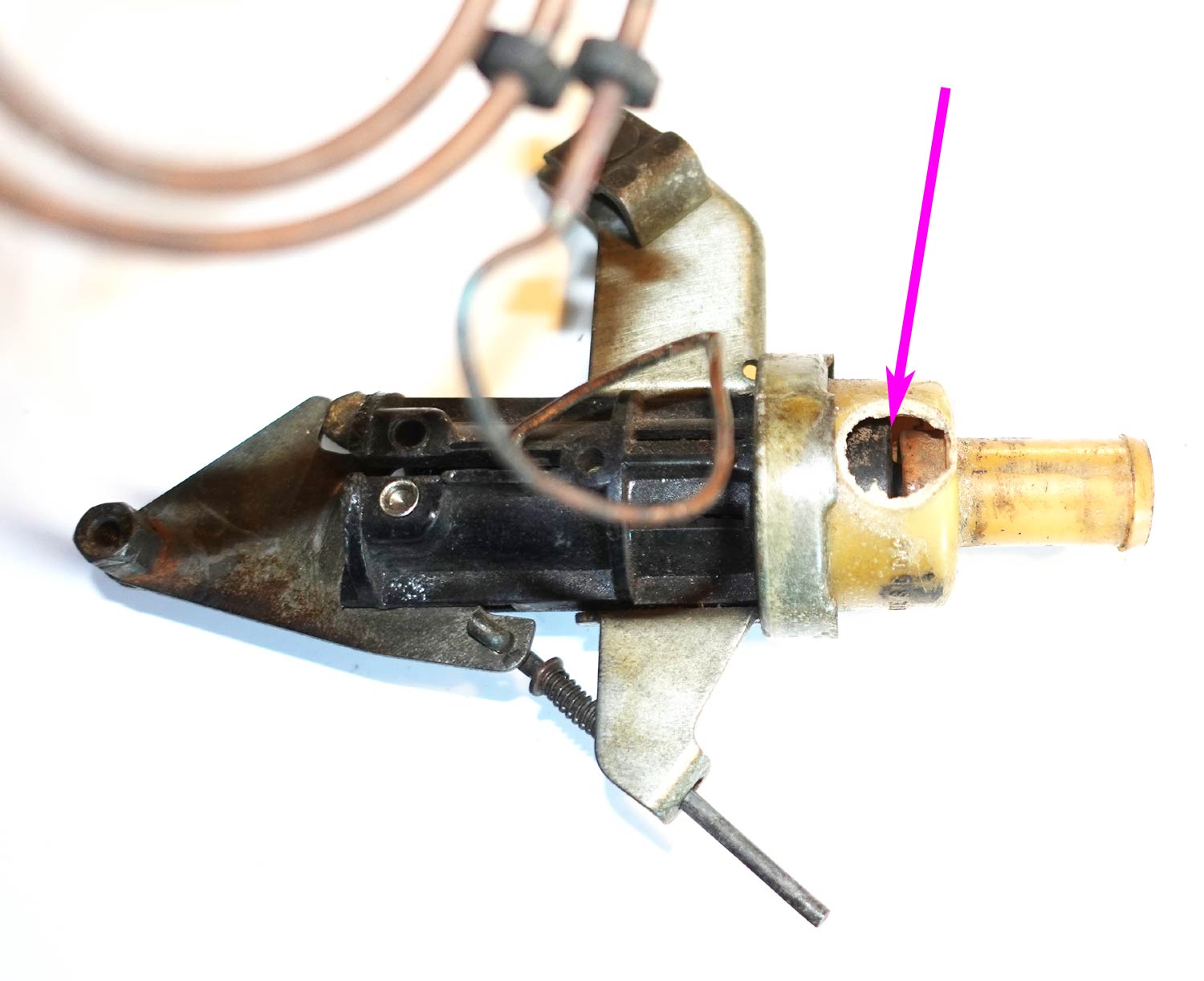

Hallo Micha,
über das Thema hatten wir ja vor einigen Tagen schon telefoniert.
Hier https://www.dsclub.de/forum/read.php?1,131875,131995#msg-131995 habe schon einmal darüber geschrieben.
Hier ist das Ventil nochmal in offener Stellung zu sehen:
[attachment 15452 Ventil-offen.jpg]
der Pfeil zeigt auf den offenen Ventilspalt. Ein typischer Schaden ist der abgebrochene Flansch zum Heizungswärmetauscher.
