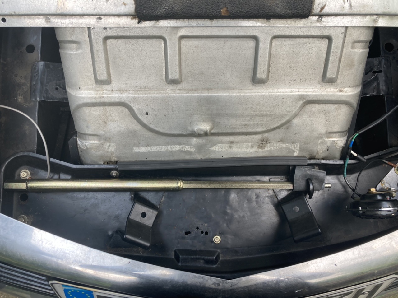

ideefix hat geschrieben: Wozu die eine Lasche da angebracht ist, ist mir zwar noch nicht klar, aber so wirkt alles recht gut befestigt.
Hallo Arne,
die Blechlasche verhindet bei korrekt verlegten Spanngurten ein Scheuern/Eindrücken des Rings auf der/in die Blechdose:
[attachment 15383 Reserveradgurt.JPG]
ideefix

Danke. Ich dachte zudem, anscheinend irrtümlich, dass die Gummiabdeckung für den Ring ist, damit der nicht durchscheuert.
Dann will ich das mal korrigieren.
Die Lösung mit dem Ring beim Nachbau gefällt mir nicht. Hmm, vielleicht geh ich da echt noch mal dabei.
ideefix
Beiträge: 396
Re: Welche Funktion hat dieses Teil?
Beitrag von ideefix »
Dann fehlt nur noch die passende LHM-Dose.
So geht es doch schon mal.
Mit Kurbel passt die passt die Kurbelstange auch irgendwie besser und wackelt nicht mehr. ;-)
Fotos später ….
ideefix
Beiträge: 396
So ein Beitrag sollte auch zu Ende erzählt werden, deshalb hier noch mal die Fotos.
So ist es aber schon mal besser als vorher.
Vielleicht lasse ich die Teile noch mal Sandstrahlen und pulverbeschichten. Wenn ich die Felgen machen lasse, kann ich das auch gleich mit machen lassen. Aber dann erst nach der Saison.
