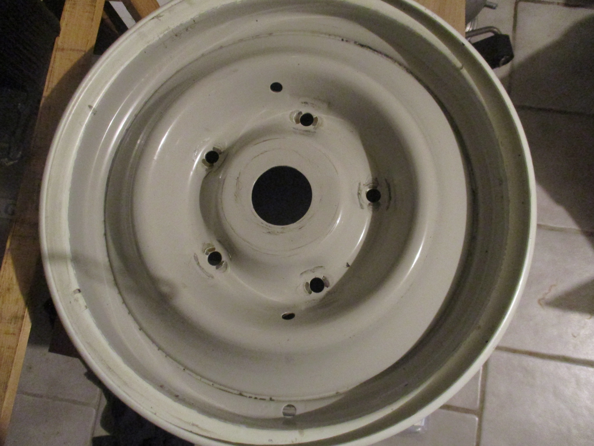

Ich meinte mit "...und zentralem Loch wie moderne Felgen..." das große Loch in der Mitte aller modernen Stahlfelgen, die sich damit zentriert auf den Wuchtmaschinen ohne Adapter und Umrüstaufwand bei jedem Reifenhändler montieren lassen.

Ich weiß von einem DS-Fahrer, der hat sich in die Felgen die Zentrierlöcher "einfach per CNC-Maschine reingedreht"! Das geht also....
Leider hat er aktuell keinen Zugang mehr zu einer geeigneten Drehmasche!

Das ist natürlich machbar, aber man hat dann keine originalgetreuen Felgen mehr und das aufsetzen mit dem Dorn funktioniert auch nicht mehr.

Ob vier oder fünf Löcher/Bolzen ist doch für die Wuchtmaschine egal.

Guten Abend allerseits, so sieht ein DS-Rad mit ausreichend großer Mittenbohrung aus. Gruß Ingo

und mit dem Loch passen die Felgen in jede moderne Auswuchtmaschine?
Dann sollte man die neuen Humpfelgen mit sowas produzieren!
.. aber vor allen und sollten sie runder werden ...
Grüße Karl
PS: ich hab mir das „Loch“ optisch deutlich gravierender vorgestellt!
