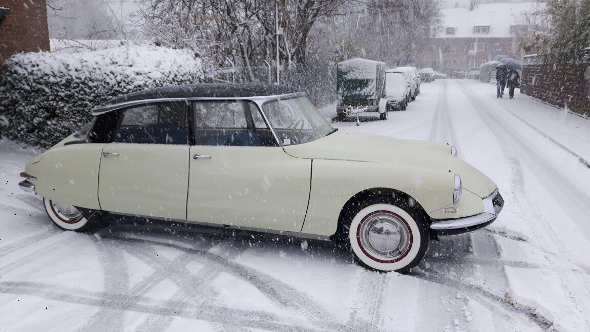

[attachment 15111 DS191957.jpg]
Beiträge: 1537
Re: Frage an die Historiker
Interessant! Ist das dasselbe Auto? Und war es original so?
B/C-Säulen schwarz gehört auch zu Jericho? Kenn ich sonst eher von den Prefecture. Aber ich glaube die gab es 1957 noch gar nicht, und wenn waren sie doch schwarz mit innen grau lackierten Türen...?
(Wobei, auf Vlados Bildern sieht es wie eine 58er aus - auf Ralfs Bild kann ich es nicht genau erkennen)
Spannend.
rsa404
Beiträge: 966
Beitrag von rsa404 »
Hallo Michael,
es sind zwei unterschiedlich Autos. Mein Foto ist eine 57er. Foto stammt vom 10.12.2017.
B/C Säulen gehört dazu. Die Jericho´s waren an diesem Auto nicht original.
Ich kenne die Besitzer von 3 Fahrzeugen mit Jericho´s persönlich. An keinem dieser Autos waren sie original.
Ich habe hunderte zeitgenössische Fotos, Zeitschriften und Postkarten mit frühen DS.
Auf nur zwei davon sind Fahrzeuge mit Jericho´s. Ein Foto ist von der Niederlassung in Köln.
Das ist eine 58er in Jonquielle mit schwarzem Dach.
Ralf

Naja, mein in der Nähe wohnende DS-Freund hat schon einige Originale unrestaurierte DS mit Jericho...:o);-)

Hier ein instagram Account. Ich glaub jericho trompeten zu erkennen?
Auch dunkles dach und C säule
https://www.instagram.com/p/CJuFwvNlStN ... leu420x7qp
LG Laurent

Sind normale.
Meine 58er hat auch Plastik gehabt, 91 wurde das in normale geändert, habe davon auch Bilder und kenne den Importeur und die anderen Besitzer.
Auto ist jonquille und hatte ursprünglich ein silbergraues Dach.)1 wurde das schwarz, denn der Mann hatte das Bild aus Köln gesehen, von dem
Ralf schrieb.
Mike Wettel hat eine Aubergine gemacht, eine frühe 57er, die hatte Jerichos, da war es, meine ich original, da ich das Auto Jahrzente vorher mal unrestauriert gesehen habe.
Erstaunlicherweise sehen die Jerichos wirklich anders aus, als die spätere Lösung, abgesehen von der Verchromung.
Nein, Jericho hatte ich nie, das war eher Mike Federer.
Ich hatte zwar 2 57er mit niedriger Nummer aber beide hatten Plastikblinker.
Spannendes Thema, ich tendiere dazu dass es eine Option war.
Wäre Interessant eine Originalrechnung zu sehen von so einem Wagen.
viele Grüße
Mike

Laurent (Berlin) hat geschrieben: Hier ein instagram Account. Ich glaub jericho trompeten zu erkennen?
LG Laurent
Wie man auf den ersten Blick erkennen kann, ist das eine späte 59er! Natürlich keine Jericho/s!
