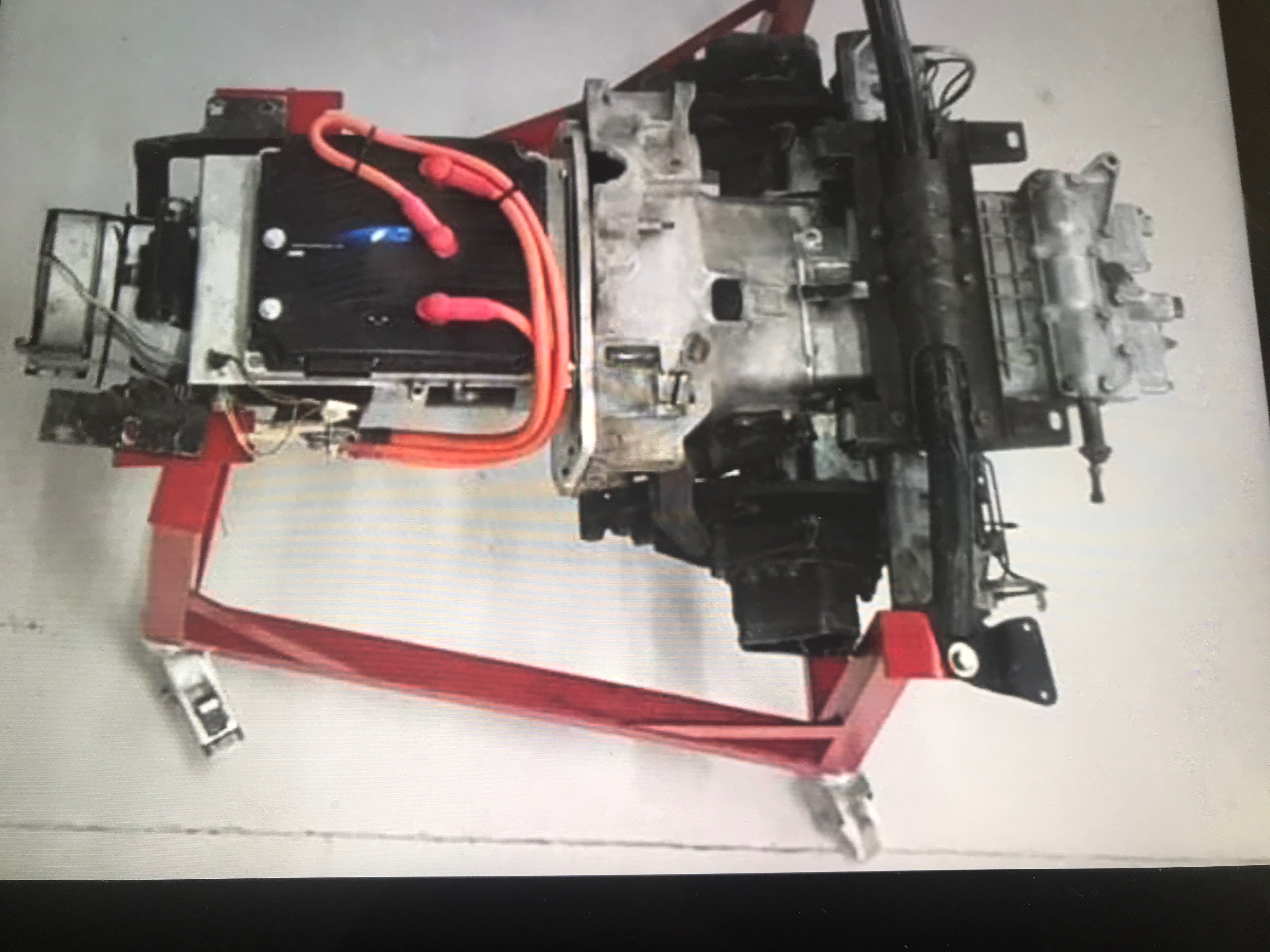

VJ
Beiträge: 639
Re: Petition: Umbau älterer Autos auf E-Antrib
Beitrag von VJ »
[attachment 14974 IMG_0532.jpg]
Da sind einige schon am bauen....
Beiträge: 3678
Hallo Vlado,
... hast Du noch mehr Fotos?
Das sieht ja interessant aus!
Grüße an Dich!
karl
