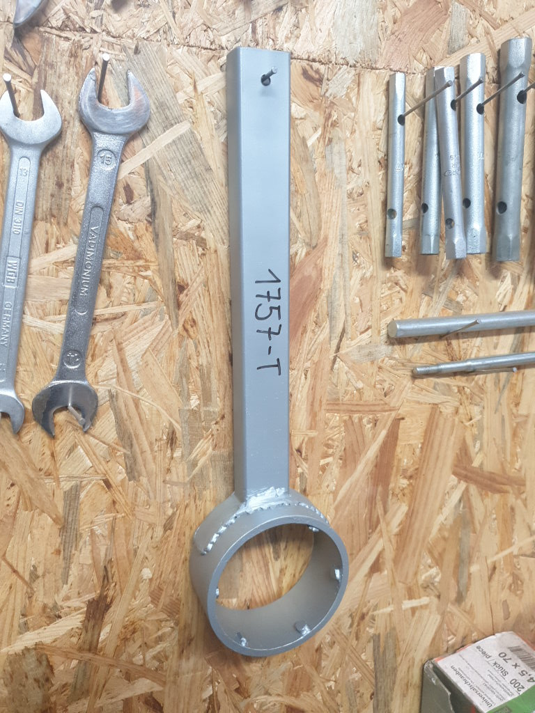

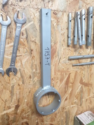

da ich mich bisher fast immer nur mit Fragen an das Forum gewandt habe, möchte ich heute mal eigenen Input liefern.
Ich habe mich daran versucht, das Werkzeug 1757-T nachzubauen.
Hier ist der Baubericht: https://dspecial71.wordpress.com/2020/06/05/werkzeug-1757-t-im-eigenbau/
Verwendetes Material:
1 x Stück Rohr, Länge 40 mm, Innendurchmesser 78 mm, es handelt sich um eine Normgröße, sollte deshalb im wohlsortieren Fachhandel zu bekommen sein
1 x Reststück Metall für den Griff
6 x Schrauben M4
Kosten: je nach Inhalt eigener Wühlkiste 0 - 5 €
Das ganze sieht hinterher so aus:
[attachment 13782 PHOTO_20200604_203713.jpg]

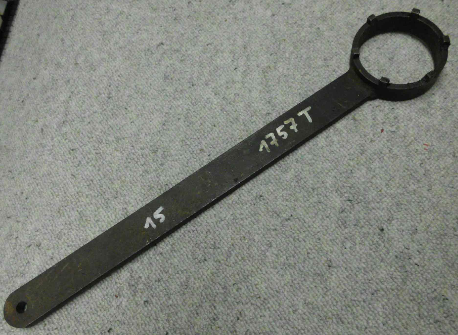

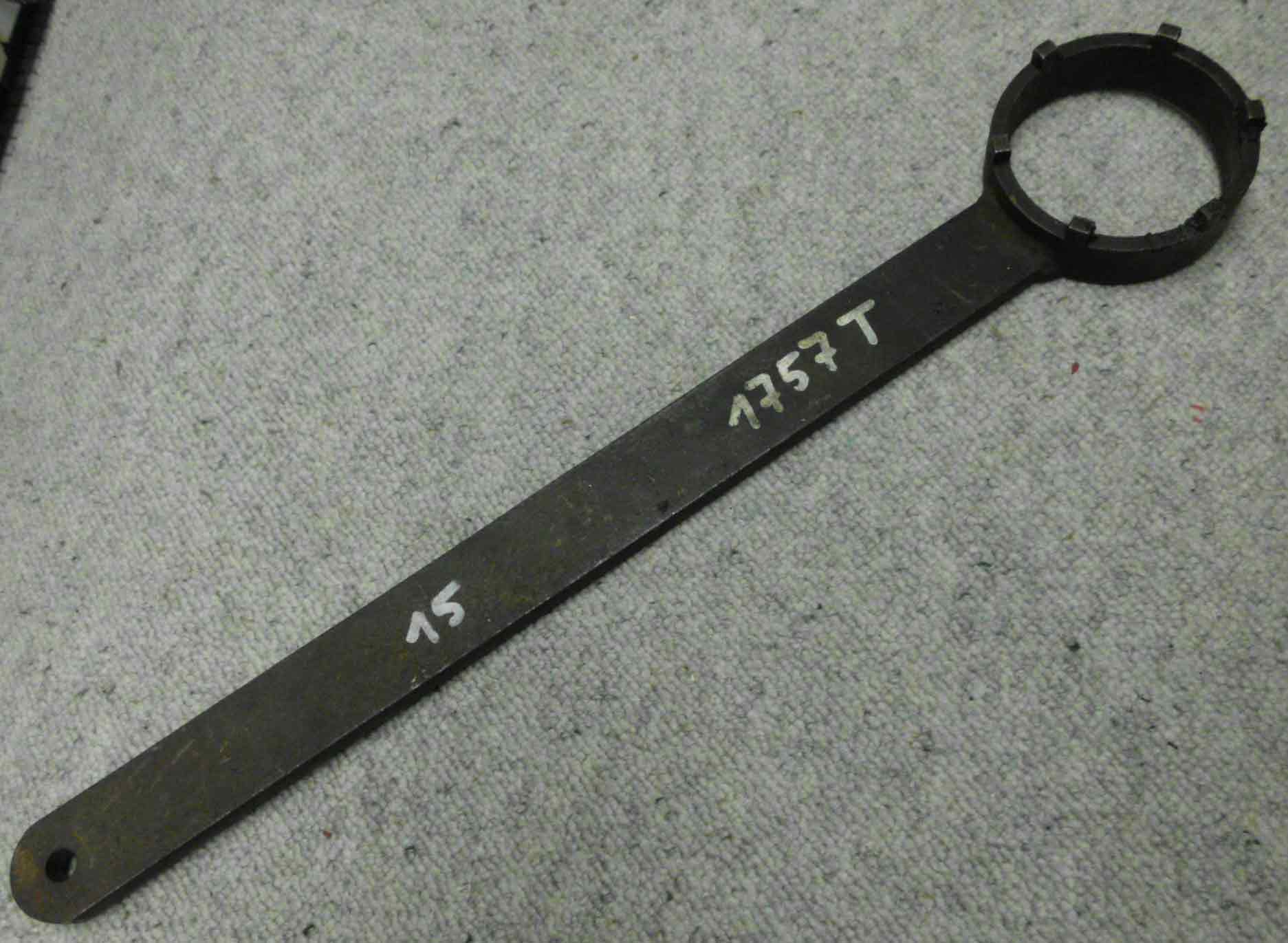

oder auch einfach beim DS-Club Werkzeugverleih melden.
da gibt es dies:
[attachment 14937 015-1757T.jpg]

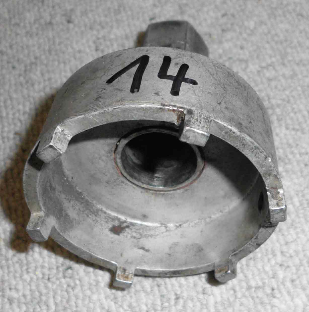

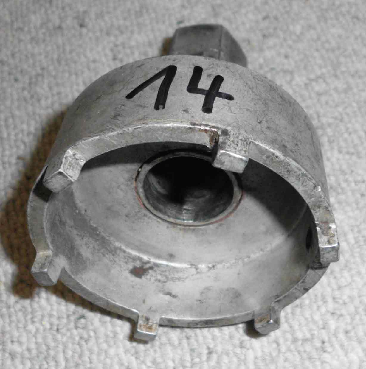

oder auch für die gleiche Anwendung deutlich besser nutzbar das:
[attachment 14938 014-3459T.jpg]
