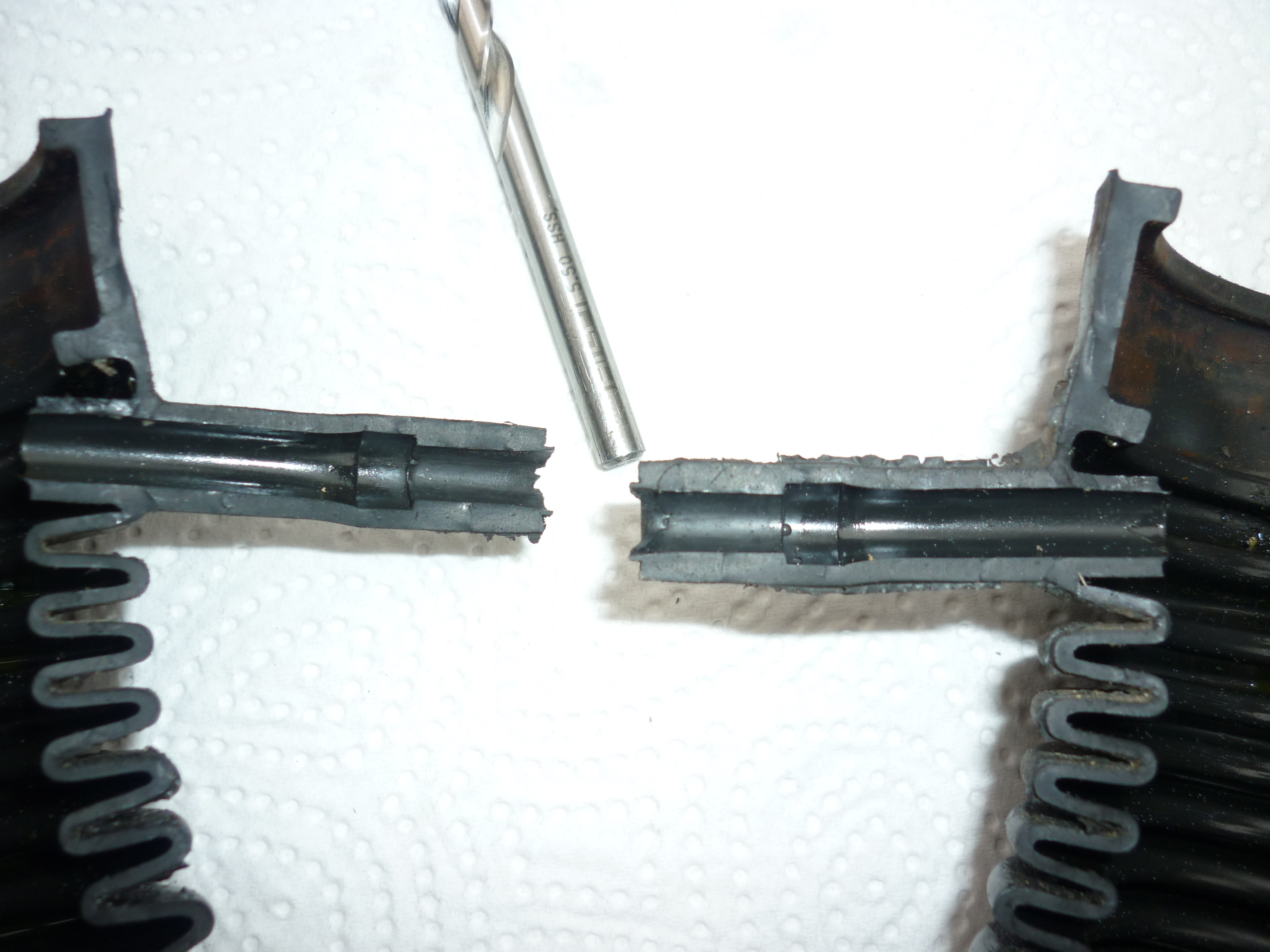

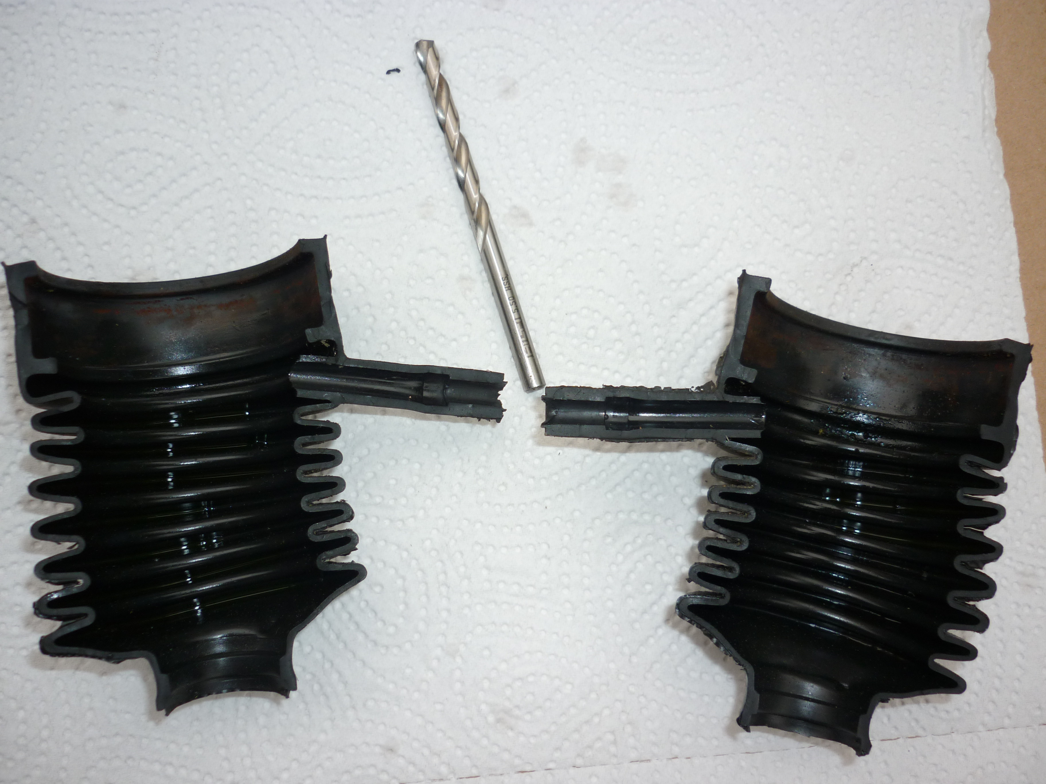

Hallo Ralf ,
ich hatte mal vor 8 Jahren eine def. Manschette aufgeschnitten .Die Verdickung des Röhrchens habe ich bis in die Vergrößerung
des Rücklaufstutzen geschoben .Bis jetzt sind alle vier Manschetten dicht geblieben!
Reinhard
[attachment 14484 P1040051.JPG][attachment 14486 P1040050.JPG]
Reinhard

Re: Risal Rücklaufleitung an Federmanschette hinten
Hallo Reinhard,
ein Bild sagt mehr als 1000 Worte -
