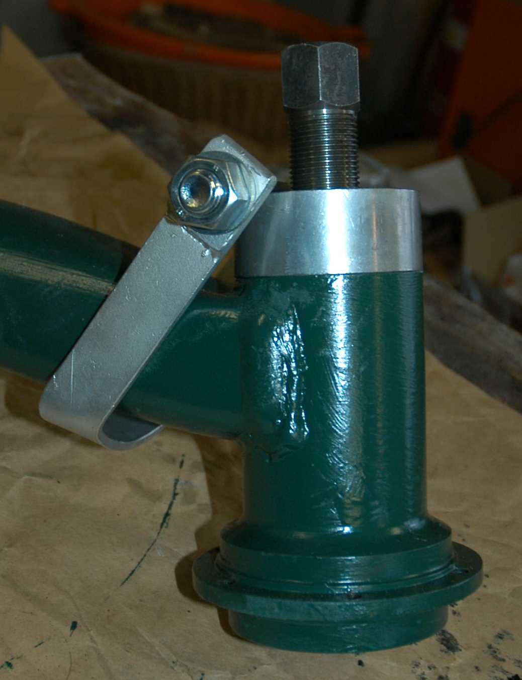

Im Forum habe ich noch keine Anleitung zum Rausnehmen der Lager gefunden. Die Mutter und die beiden Scheiben mit der Rastnase sind raus, aber wie geht es jetzt weiter?

Jetzt brauchst du das: [attachment 13825 T2018_2.JPG] oder einen schweren Bronzehammer.

Re: Mutter für hinteres Schwingarmlager lösen
Hallo Mike,
meinst du ein Bronzehammer ist nötig? Ich habe grade gesehen, dass das "DS Technisch Team" das Problem auch mit einem Stahldorn gelöst hat.
Siehe hier.
Siehe hier.
klar, kann man machen.
Ich würde aber immer, vor allem in eingebautem Zustand, das Werkzeug vorziehen.
Das Lager kann ganz schön stramm sitzen.
viel Grüße
Mike
viel Grüße
Mike
