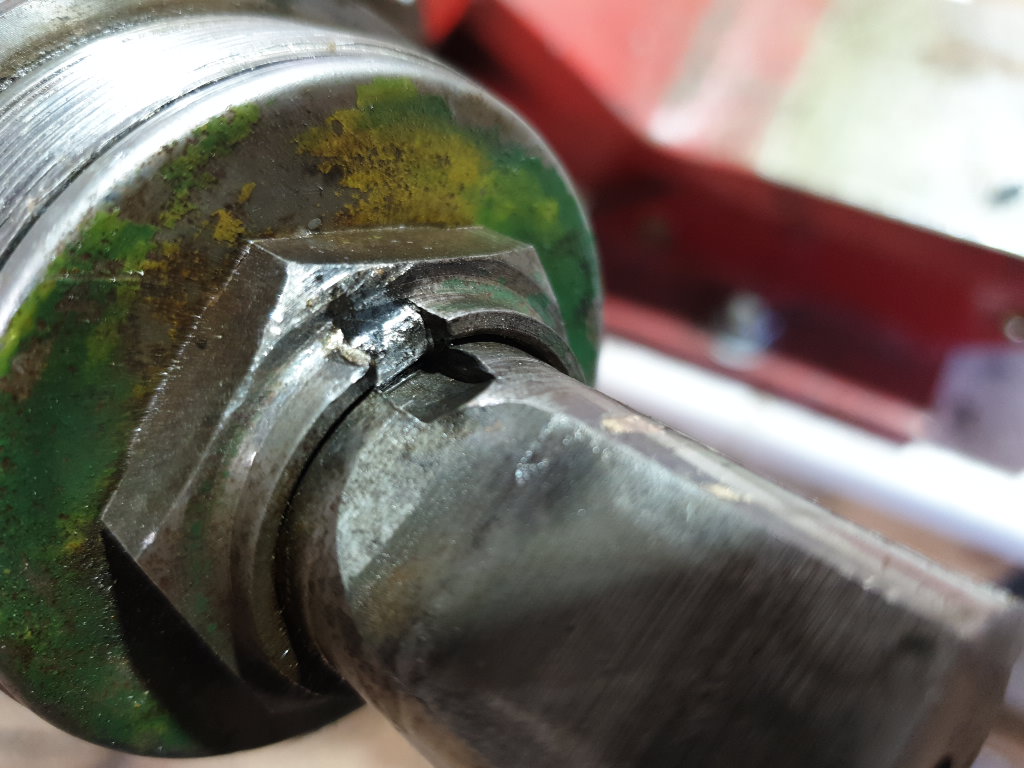

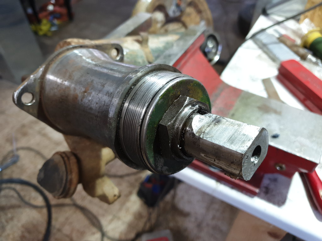

wie schon im Titel beschrieben, möchte ich das hintere Schwingarmlager auseinandernehmen um mal reinzuschauen und um mindestens das Fett auszutauschen.
Leider ist der Rand der Mutter dermaßen tief in die Nut der Achse reingeschlagen, dass ich mit keinem Meissel oder ähnlichem Werkzeug dahinter komme.
Wer hat eine Idee wie man diese Mutter lösen kann?
Hier noch 2 Bilder:
[attachment 13799 PHOTO_20200612_190722.jpg][attachment 13802 PHOTO_20200612_191907.jpg]

Kein Problem, für sowas braucht man ein Kreuzmeisel, den notfalls seitlich anschleifen so das der in die Nut passt.

Hallo Vlado, danke für die schnelle Antwort.
Ist es denn normal, dass der Rand der Mutter so tief rein geschlagen ist?

Ja, sicher ist sicher, ...:y

falls Du nicht schon selbst drauf gekommen bist: Wenn Du die Mutter wiederverwendest, wird sie nach dem ordnungsgemässen Anziehen idealerweise in der gleichen Position sein wie vorher, und Du kannst sie nicht wieder sichern, da das Material weggeschlagen ist. Lösung: Rechte und linke Mutter tauschen. Auf jeden Fall die Muttern über 600er Schleifpapier abziehen.

Das schon, aber ich denke, es wird doch brüchig. Deswegen wende ich auch die Methode von Robert an. Man muss schon richtig Pech haben wenn es rechts und links genau die gleiche Stelle wäre. :o)
Und ein drittes Mal geht es auch nicht :-(

ich durfte das vor kurzem auch machen. Die eingeschlagene Bördelung setzt dem 38er mit entsprechender Verlängerung keinerlei Widerstand entgegen. Einfach aufdrehen, die Reste scherts ab. Da man diese Stelle eh nicht nochmal zum Einschlagen verwenden kann, s.o., war mir das egal. Ich musste einen anderen Schwingarm montieren, von daher traf ich bei Anzug dann auf eine andere Stelle der Mutter und konnte die einschlagen. Ansonsten gibt's auch Loctite. Grobschlosser setzen einen Schweißpunkt. Auch schon gesehen.

danke für die Tipps. Ich werde wahrscheinlich beim Einbau die rechte und linke Mutter tauschen.
Das Lager ist mittlerweile zerlegt und gereinigt.
Hier ist der aktuelle Stand.
