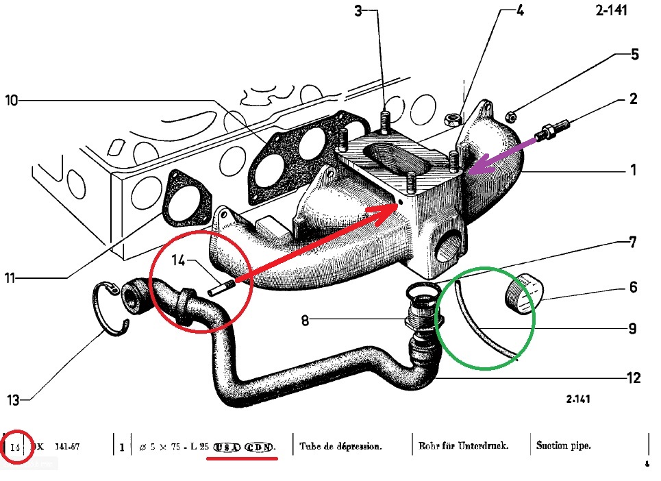

im Ersatzteilkatalog habe ich zufällig das Unterdruckröhrchen Nr 14 (rot) entdeckt. Angeblich nur für Modelle nach in USA und Canada.
[attachment 13732 Tubededpression.jpg]
Weiß jemand wo sich das Loch am Ansaugkrümmer befinden sollte um dieses Rörchen anzuschrauben? Haben alle Krümmer (auch die die nicht für USA bzw. Canada vorgesehen waren) diesen Anschluß, jedoch mit einer Schraube oder sonst was verstopft?
Es soll da sicherlich der Unterdruck im Ansaugkrümmer erfaßt werden. Wozu war dieses in den USA und Canada notwendig? Wegen Abgasgeschichten ist klaar, aber was wurde mit dem Unterdruck gemacht?
Stört es nicht, dass das Rörchen Nr 9 (grün) den Krümmer mit der Aussenluft verbindet? Es kann sich weniger Unterdruck bilden.
Über Hinweise zu diesem Röhrchen und dessen Funktion würde ich mich freuen.

Ich glaube es gefunden zu haben. Die Teile auf dieser Katalogseite haben alle mit dem Ansaugkrümmer zu tun. Das Loch für das Rörchen Nr. 2 ist ja auch auf dem Ansaugkrümmer und nicht wie ich dachte, auf dem Vergaserfuß. Dann muß doch das Loch für das Röhrchen Nr. 14 auch da sein. Und siehe da es ist vorhanden: roter Pfeil:
[attachment 13735 Tubededpression01b.jpg]
Am Auto habe ich nichts gefunden an dieser Stelle. Es ist nichts dafür vorgesehen.

Hallo Claude-Michel,
also, zu dem unteren Schlauch fällt mir folgendes ein: Mein Auto (23er Vergaser) lief am Anfang immer ziemlich scheiße, der Leerlauf ließ sich nicht gescheit einstellen und die Kiste lief immer zu mager. Beim Drehen an der Gemischschraube passierte nix. Doctor-D hat damals einfach dieses Loch verschlossen, seitdem klappt das Einstellen. Ein Schlauch war bei mir nicht dran. Möglicherweise funktioniert die Gemischeinstellung, wenn der Schlauch drauf ist und die passende Länge hat, aber ganz ohne ging's bei mir überhaupt nicht.
Beste Grüße
Thomas

Die US und CA Autos hatten eine Sekundärlufteinblasung um die Abgaswerte zu verbessern, mit anderen Abgaskrümmern und einem vakuumbetätigten Ventil, dafür ist dieser Anschluss, sieht man ganz gut im Teilekatalog.Ich hatte eine 70er DS 21 aus New York in der Kundschaft, aber da war das Meiste schon demontiert und kreativ verstopft, u.a. mit einem Weinkorken.Der Motor war fertig, also ein anderes Triebwerk rein.
Die Spritzwand hatte in kreativer Mann schon mal aufgeschniten, um die Kette zu machen.
Andere Länder, andere Sitten.
Gasautos brauchen auch einen Vakuumanschluss für den Verdampfer, ab und zu findet man da einen Nippel am Saugrohr.

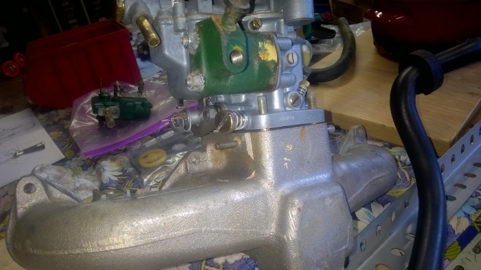

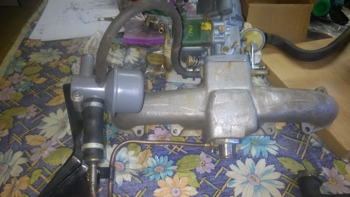

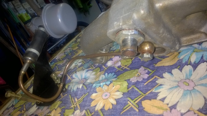

Für die die es interessiert, habe ich ein paar Bildern und Infos zu dem Thema aus F erhalten. Also das was Doctor-D beschreibt nur als Bild:
Anschluß am Ansaugkrümmer:
[attachment 13745 file_006.jpg]
Vakuumbetätigtes Ventil angeschlossen:
[attachment 13746 file_005.jpg]
Die Sekundärlufteinblasung:
[attachment 13747 file_007.jpg]
