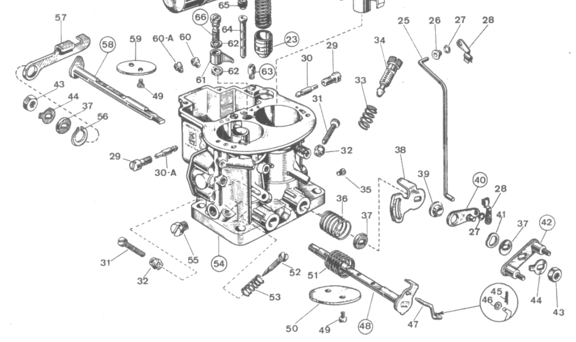

Ich habe eine Frage an die Vergaserspezialisten unter Euch, kann mir jemand einen Tip geben wie ich die Schrauben der Drosselklappe meines Weber Vergasers gelöst kriege. Obwohl ich der verstemmte Überstand der Schrauben bereits flachgefeilt habe kann ich diese nicht lösen. Bin ratlos.
Saludos Roland

Hallo Roland,
ich würde versuchen, am Ende der Wellen (Bezeichnung Nr. 48 und 58) mit einer geeigneten Zange anzupacken und gegenzuhalten.
Hat jemand bessere Tipps? Z.B. vorsichtig warm machen?
Viel Erfolg!
[attachment 13366 Weber_DMA.jpg]
Viel Erfolg!

ich vermute Roland meint die Schrauben 49. Da hilft nur feste druecken, sodass der Schraubendreher nicht abrutscht und dann drehen...

...da gibt es wohl nur die übliche Tipps,
Kriechöl
Wärme / Kälte
Schlag auf den Schraubenkopf ( Achtung Kollateralschaden)
Wenn der Schlitz vernudelt ist und Drücken nicht hilft, ggf Schraubenausdreher
Ausbohren
Kriechöl
Wärme / Kälte
Ausbohren

Ja ich meinte die Schrauben Nr.49, und nein die Schraubenschlitze sind im Moment noch nicht vernudelt, werde zuerst versuchen noch etwas weiter zu feilen und wenn nötig mit Wärme und Kriechöl, klar wenn die Gewinde beim verstemmen bei der Herstellung gestaucht wurden war das wohl aus dem Grund das diese sich niemals lösen und im Brennraum des Motors enden, so weit so gut, scheinbar hat man damals nicht gedacht jemals den Vergaser auszubuchsen sondern einfach das ganze Dingen auszuwechseln.
Saludos Roland

Die Schrauben sind aus Messing, das heisst nicht besonders hart. Das abfeilen des gestauchten Teils ist wahrscheinlich gar nicht wirklich noetig. Abgesehen davon ist das Gewinde ziemlich kurz, unloesbar fest koennen die Schrauben gar nicht sein.
Du solltest einfach genau den richtigen Schraubenzieher nehmen, nicht zu gross/breit, nicht zu klein/schmall, kraeftig drauf druecken und dann drehen. Dann macht es knack und die Schraube ist lose...

So endlich habe ich es geschafft, allerdings sind diese Schrauben bei meinem Vergaser aus Stahl, waren verstemmt und erst noch festgerostet. Jetzt gehts ans ausbuchsen. Danke für Eure Hilfe!
Saludos Roland
