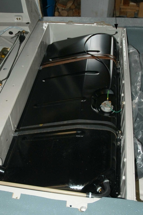

Danke Mike. Kann ich das neue Draht für den Tankgeber durch die Schwelle ziehen? Gibt es einen Trick? Im Moment liegt es nur locker oben auf die Schwelle. Ich nehme an, die Schwelle ist zusammengeschweißt und nicht so zu öffnen?
Re: Die mysteriösen wege von Tankanzeige-Geber Kabel
Der Kabelbaum liegt oberhalb der Hydraulikleitungen (Hier nicht vorhanden)
Geht hier in den Innenschweller
[attachment 13304 Tank1.jpg]
Durchquert den Hohlraum schräg nach hinten und kommt hier wieder raus
[attachment 13305 tank2.jpg]
Du mußt eventuell ein Stück steifen Draht als Führung benutzen sonst triffst Du das nicht.
viel Glück Mike
viel Glück Mike
