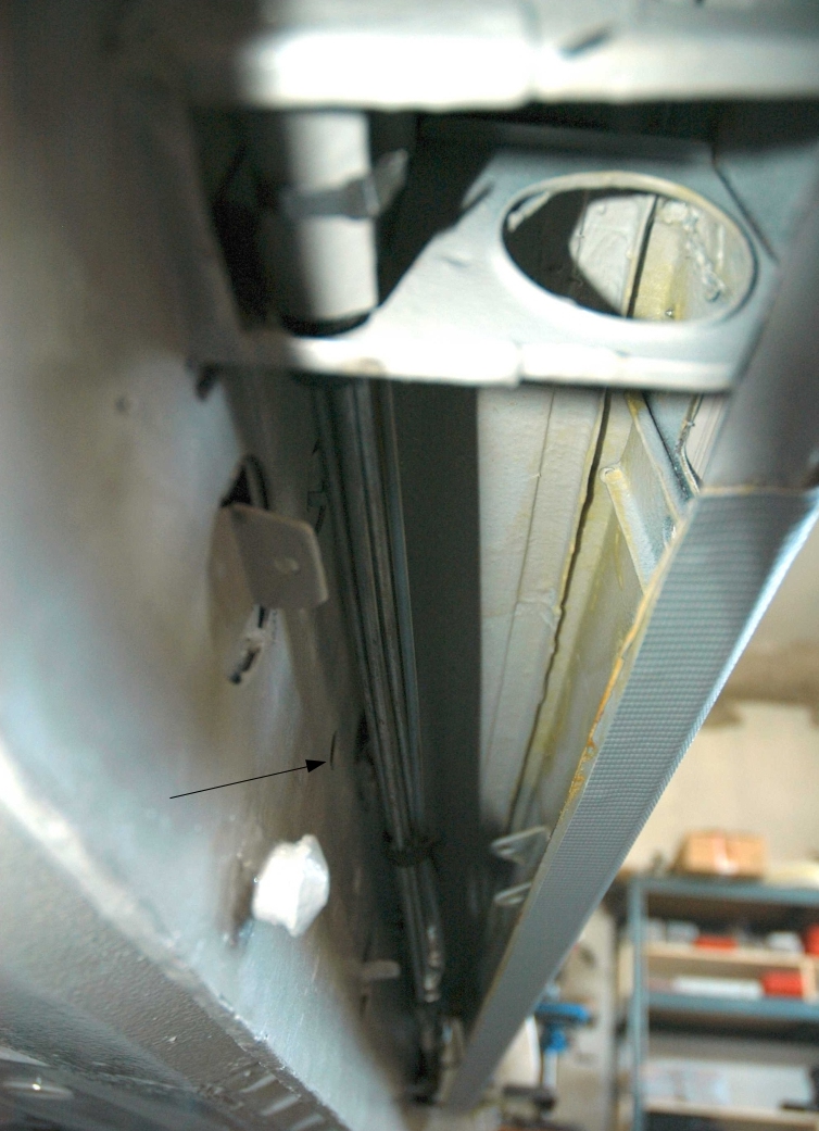

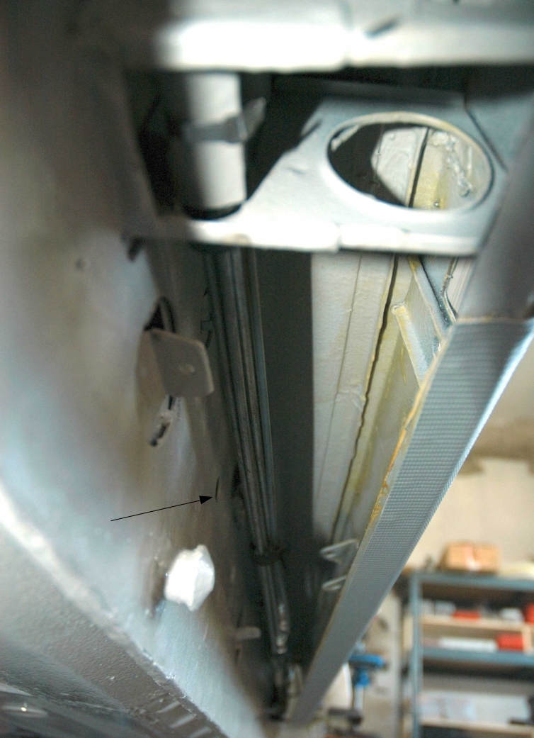

wettem Verified
Beiträge: 1311
Re: Die mysteriösen wege von Tankanzeige-Geber Kabel
Beitrag von wettem Verified »
Der Kabelbaum liegt oberhalb der Hydraulikleitungen (Hier nicht vorhanden)
Geht hier in den Innenschweller
[attachment 13304 Tank1.jpg]
Durchquert den Hohlraum schräg nach hinten und kommt hier wieder raus
[attachment 13305 tank2.jpg]
Du mußt eventuell ein Stück steifen Draht als Führung benutzen sonst triffst Du das nicht.
viel Glück Mike

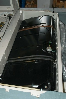

Bundegaard
Beiträge: 15
Registriert: So 27. Okt 2019, 10:19
Beitrag von Bundegaard »
Vielen Dank Mike, das letzte Stück zum Geber konnte ich sofort sehen, als ich das hintere Sitz und den deckel über der Tankraum aufnahm, mein Problem ist, dass ich immer noch nicht sieht, wie und wo das Draht "beginnt" nach Armaturenbrett und “geht auf die Aussenseite des Chassis” wie du schreibst?

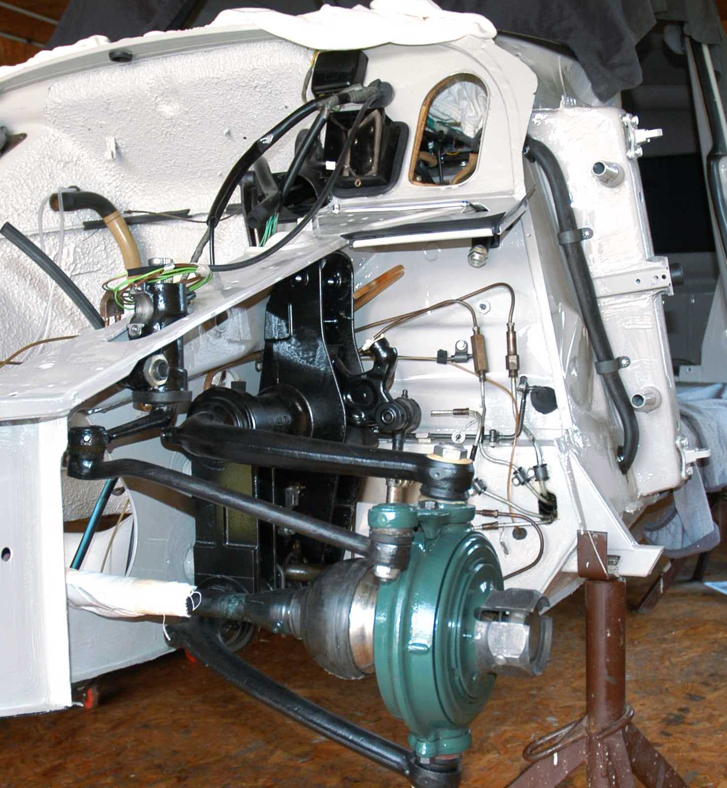

wettem Verified
Beiträge: 1311
hallo Christian,
Hier ist es klar zu sehen, der schwarze senkrechte Schlauch vor der A-Säule ist der Kabelbaum der ins Heck geht.
[attachment 13322 20150531_3.JPG]
viele Grüße
Mike
