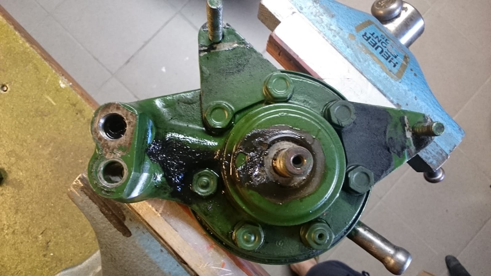

ich habe gerade das gleiche "Problem", das heisst eine leckende HD Pumpe,
Hier die Pumpe auf der Werkbank, man sieht die Leckspuren aus dem Lager (links Richtung HD Anschluss) deutlich:

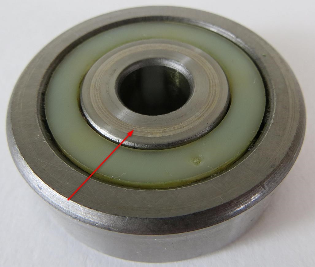

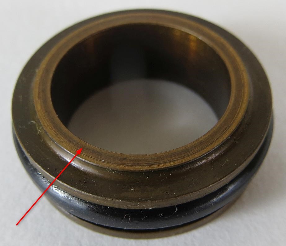

Ich habe eine HD-Pumpe dich ich vor Jahren mal fast komplett demontiert habe, jetzt komplett demontiert.
Hier drei Photos der "Dichtung" zwischen Nr. 15 und Nr. 17, der rote Pfeil in jedes Bild zeigt auf die Dichtfläche zwischen Innerring vom Kugellager und Bronzebuchse

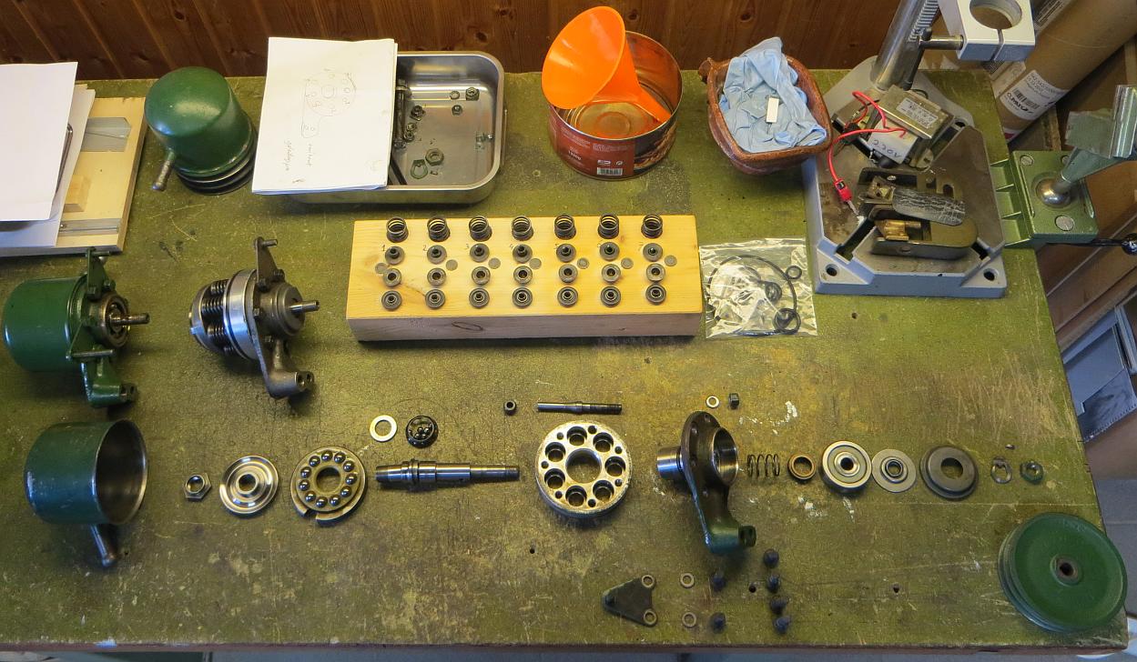

Hier noch einen Bild aus der HD-Pumpen Baschtelwerkstatt
[attachment 12696 Pumpen_Werkstatt.jpg]
Ganz links die noch komplette HD-Pumpe aus meine DS19, daneben eine Pumpe ohne Deckel (bekannt von der Retroclassics...), vorne und im Holzblock die Teile der komplett demontierte HD-Pumpe.
