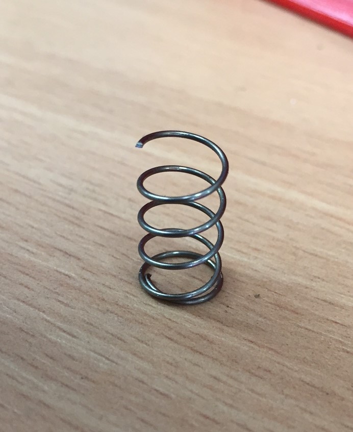

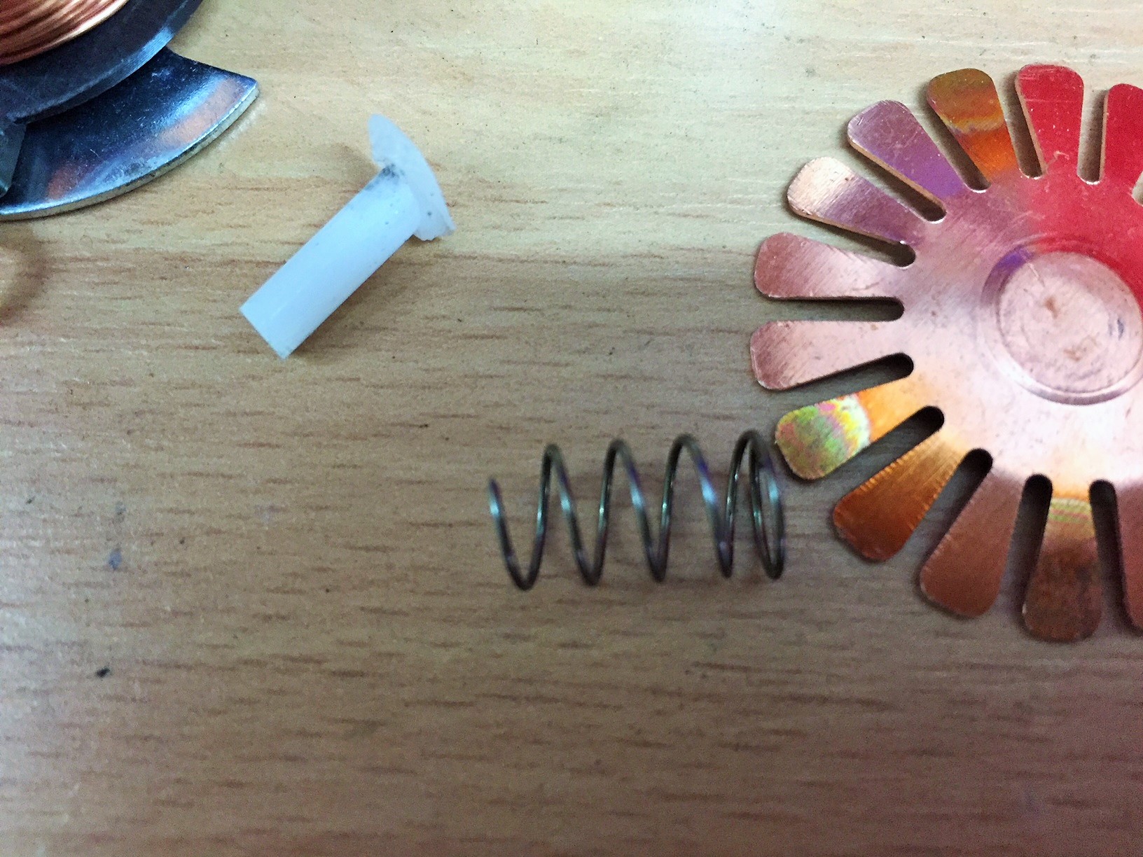

Mirko, hier bin ich anderer Meinung. Gestern ist mir Knall auf Fall ein Nachfertigungsanlasserrelais ausgefallen. Es hat noch geklickt, schaltete aber nicht mehr den Anlasserstrom. Ich hab das Teil zerlegt und siehe da: Die Feder gebrochen. Und das nach ca 5000 Fahrkilometern.
Im Vergleich zu einem Original sind zumindest die Feder und der Kontaktstern deutlich schwächer dimensioniert.
Ich empfehle Dir zumindest die Originalfeder Deines defekten Anlassrelais witer zu verwenden.
