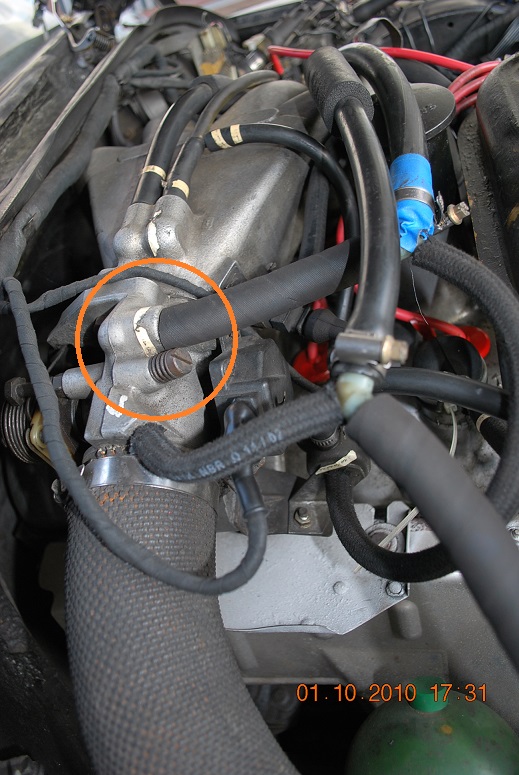

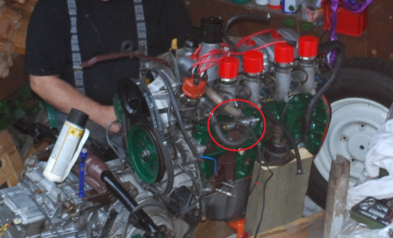

im eingebauten Zustand schwer zu fotographieren:
[attachment 11317 0DSC_0633.jpg].
Nimm mal den Schlauch, der vom ZLS kommt und halte die Öffnung an der Spinne zu,
dann geht die Drehzahl runter:
[attachment 11318 0DSC_0328.jpg]
Dann weißt Du es ist der ZLS oder einer der Schläuche dahin.

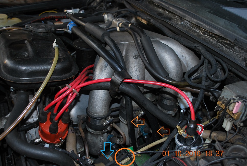

Doch noch ein Foto gefunden:
Die Lage ist, wo die mit Pfeilen bezeichneten Schläuche in der Tiefe enden, wie gesagt, schwer zu fotographieren ...
[attachment 11319 0DSC_0332.jpg]

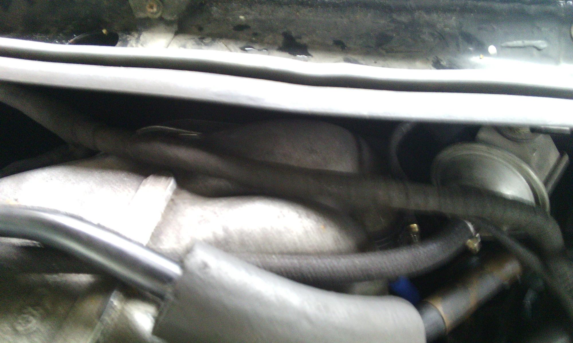

Kommt man an den ZLS nicht ganz gut ran, wenn man links vom Motor steht?
Hab den Bereich, wo der Bosch-Mann zugange war, mal fotografiert.
Dort und dann recht weit nach unten....
[attachment 11326 K1600_IMG_20170723_1815182.JPG]
