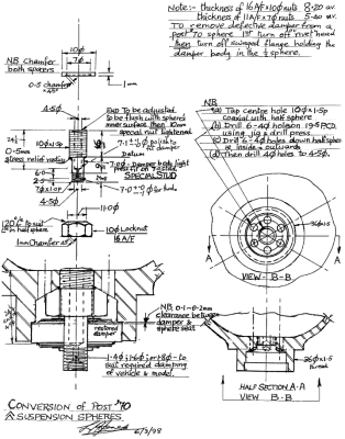

Und zur endgültigen Verwirrung gibt es noch diese Illustration hier:
[attachment 10437 FK-DMP1.PNG]
Beiträge: 2069
Re: Dämpfer in Federkugel
Was soll daran verwirrend sein? Die Zeichnung zeigt doch nur wie man aus eine Federkugel mit fest verbauter Daempfer eine mit eine einschraubbare Daempfer macht.

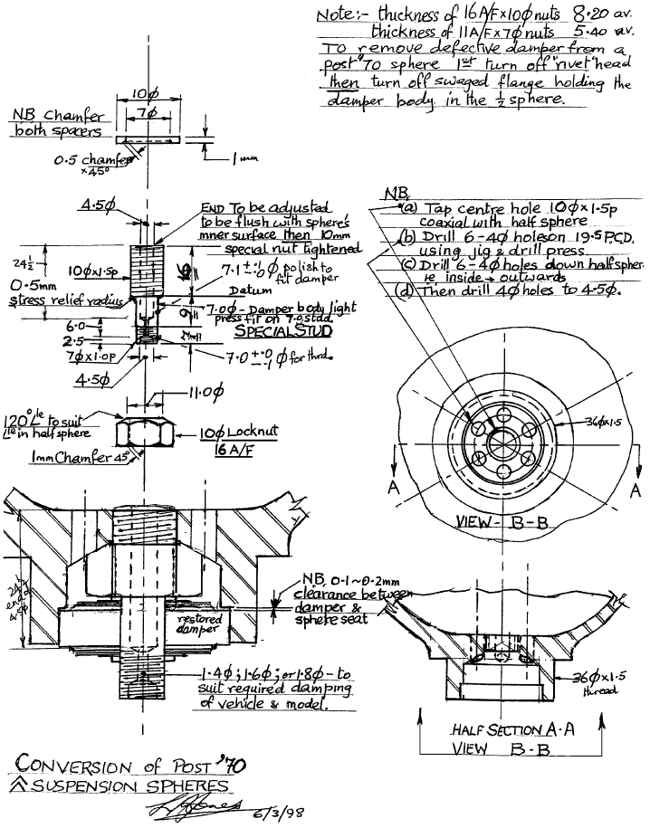

Hallo Alle,
Von Chris DeBuque in Seattle vor vielen Jahren.
Gruesse,
Jack
[attachment 10439 spheres.pdf]
spheres.pdf
(36.01 KiB) 105-mal heruntergeladen

Jack Shotton hat geschrieben: Hallo Alle,
Gruesse,
Jack
perfekt!
